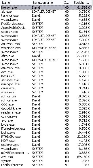

KOmmt noch nen screenshot von meinm taskmanager.

Unten mal mein taskmanager.
Auch mit dem Inet Explorer laden die Seiten nicht richtig.
Die links konnt ich noch nicht durchlesen, weollten sich bis jetzt nie aufbauen...
aber ich machs den Abend noch.
€dit: HAb sie überflogen, helfen meine Verständnis aber kaum weiter^^ Wo genau kann da ein Problem liegen?
