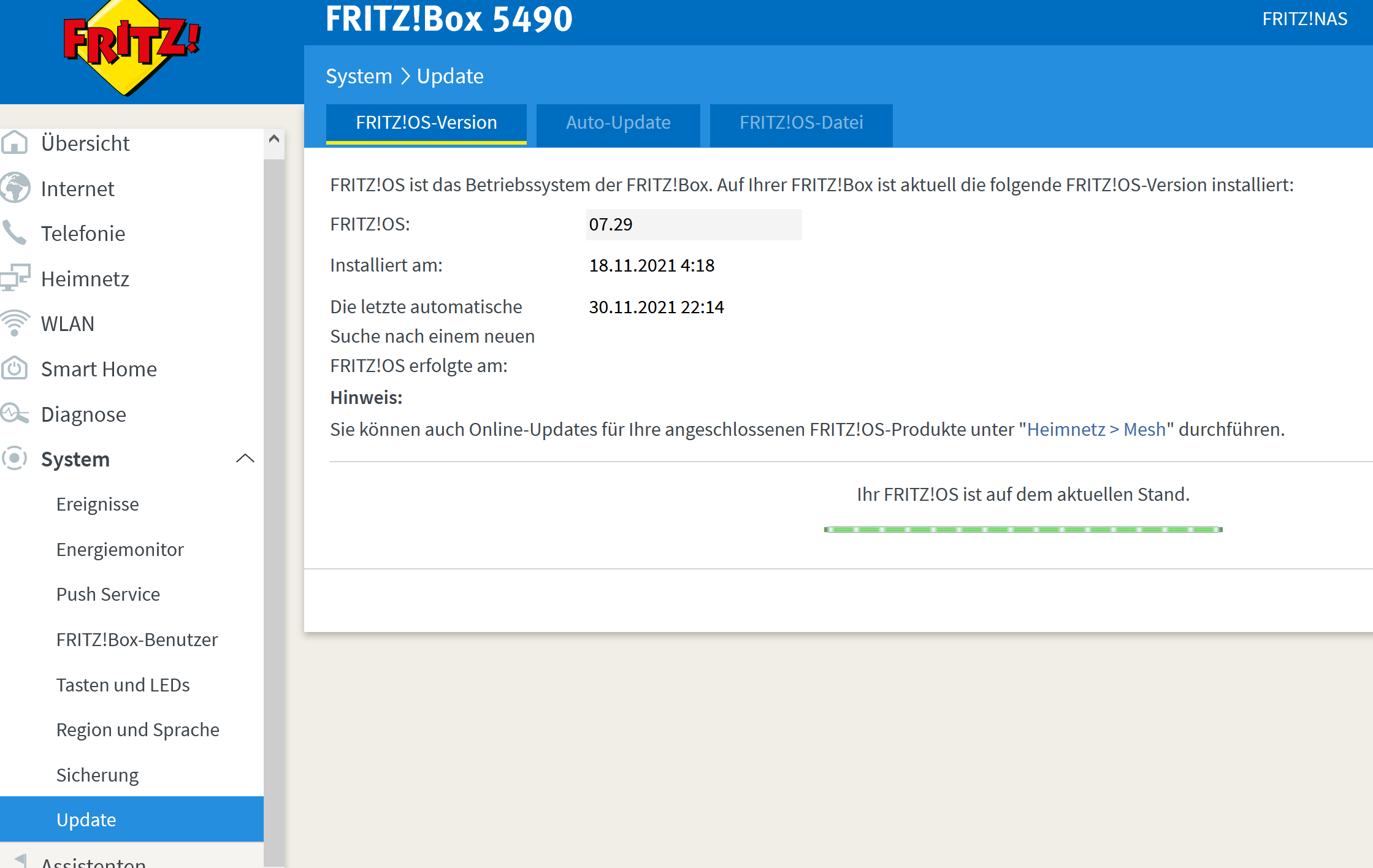

@tollertyp :
Ja, dass Update ist ein Standard, an den ich auch gedacht habe. Das Gerät (7390) ist aber out of service und selbstverständlich "durchgeupdated".
