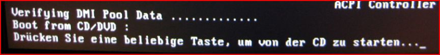

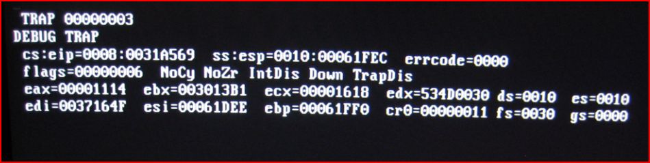

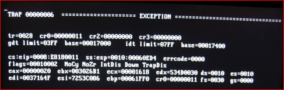

hallo,
wollte wieder mal neu aufsetzten, da ich mein Mainboard gewechselt habe (DS3 BOOT LOOP) nach dem booten von der CD von Windows XP SP2 kommen Fehler die was ich noch nie gesehen habe (siehe Sreenshot)
Was soll ich jetzt machen? Signatur --> System 1 ;)
Danke :)

AW: was ist das denn??
Eventuell hilft eine Reparaturinstallation. Wenn nicht nochmal neu installieren.
alle takte@default? ist ja ein seltsamer screen, hab ich auch noch nie gesehen :freak:

Schön wärs wenn ich soweit kommen würde ;)
Drücken Sie eine beliebige Taste, um von der CD zu starten. . .
Wenn ich da ne Taste drücke kommen die Fehlermeldungen bzw. ab und zu kommt nix manchmal startet er neu :(
Google-Recherche hat ergeben, dass es sich wohl um defekten Speicher handeln könnte.
Hast du eine Möglichkeit es mit anderem RAM zu testen bzw. den mutmasslich defekten RAM in einem anderen System zu testen?

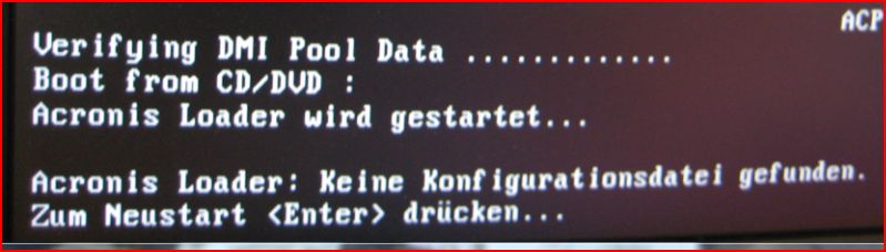

Habe jetzt mal andere bootcds ausprobiert:
Acronius Disk Director Suite 10 (Fehler siehe Bild)
Ultimate Boot CD geht auch nicht :(

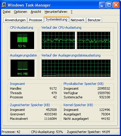

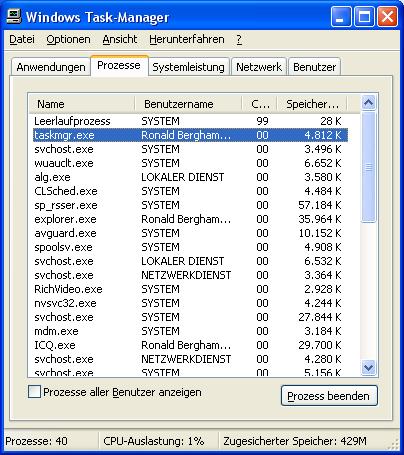

JETZT IS MA NOCH WAS AUFGEFALLEN
CPU Last auf 50% siehe Bilder
Aber im Task Manager unter Prozesse --> Leerlaufprozess 99%
Das ist doch nicht normal
