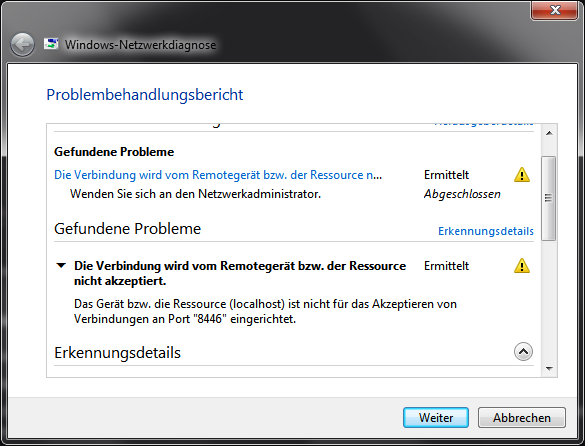

Seit geraumer Zeit ist bei mir ab und an keine Internetverbindung möglich.
Die Netzwerkanalyse von Windows meldet dazu:
Die Verbindung erfolgt vom PC mit LAN-Kabel zu einem Router und von dort aus ins ins www.
Das Aufrufen des FritzBox-Menüs ist möglich; eine Analyse besagt, dass (fast) alles i. O. ist,
aber keine Internetverbindung vorliegen würde (IPv4 und IPv6).
Die Meldung liest sich für mich ja eher nach einem Netzwerkproblem, obwohl doch die Verbindung zum Router möglich ist.
Kann es sich trotzdem um eine Nichtverfügbarkeit des Netzes handeln? Etwa um die turnusmäßige Zwangstrennung?

8446 ist quicktime streaming
Windows 7... Da kans halt auch beliebige Schadsoftware sein.
Wenn dein Netzwerk offensichtlich geht und das Internet nicht, wo wird dann das Problem am ehesten liegen?
Gehen denn noch andere Geräte über das WLAN dann?

Also es hängt noch ein internetfähiger Fernseher dran. Ich dächte, dass ich da auch schon mal eine "Gegenprobe" gemacht habe (YT-Video gestreamt). Dummerweise kann ich mich aber nicht mehr an das Ergebnis erinnern! Danke für den Tipp! Ich werde das beim nächsten Mal nochmal gegenkontrollieren!
Also ansonsten (auch: bei negativer Gegenkontrolle) würdet Ihr auch eher dazu tendieren, dass es sein kann wie's ist: einfach kein Netz!
Wie oder wann kommt denn die Internetverbindung wieder zurück? Geht das automatisch oder machst du dann etwas?
Kannst du den Fernseher mal temporär vom Router abklemmen!? Hast du die Möglichkeit einen anderen Router zu testen!?

Also bei meinem Glasfaser-Anschluss ist auch ab und zu (zum Glück seltener geworden) irgendeine Störung beim Anbieter so dass ich - obwohl der Router sagt, dass er online ist - kein Internetzugriff habe. Trenne ich die Verbindung manuell kann auch keine neue Verbindung mehr hergestellt werden, bis die Störung halt weg ist.
Der erste Schritt ist aber immer zu identifizieren, wo das Problem liegt. Und wenn du noch auf den Router kommst, dann ist es zumindest extrem unwahrscheinlich, dass die Ursache bei dir im Netzwerk zu suchen ist, außer der Router selbst hat eine Macke.

Deine Verbindung zur fritzbox ist ok, die Verbindung der fritzbox zum Provider ist nicht ok.
also liegt der logische Fehler Wo? Und was müsste man machen?

Also, das Netz kommt dann schon nach 1 - 3 h von alleine zurück, da ich außer der Netzwerkdiagnose nicht viel machen kann.
Ich habe vergessen, zu erwähnen, dass ich selbstverständlich den Router mehrfach rebootet habe - ohne Erfolg!
Beim Provider anrufen (Störungshotline) und fragen, ob sie eine Störung haben, geht auch nicht?

Auf die Werkseinstellungen habe ich ihn noch nicht gesetzt, da er vom Provider vorkonfiguriert wurde, d. h. ich müsste jedes Detail notieren und wüsste dann auch nicht, ob ich das Problem "wieder einschreiben" würde. Dito: die Sicherung der Routereinstellungen und das Zurückspielen.
Wieso versteifen sich hier denn gerade alle so auf den Provider....?
Ich habe jetzt bisher nur gelesen, dass der PC kein Internet bekommt. Wie schaut es denn mit den anderen Geräten aus? Smartphone liegt doch nahe. Hat das während der "Ausfälle" auch kein Internet über WLAN?

Ja, dass kann ich nur retrospektiv machen, da es eben meist nachts passiert. Ich glaube nicht, dass da um eins noch jemand sitzt. Allerdings: Ich kann mich ja mal schlau machen, wie die besetzt sind.
@Kombra: Ganz einfach. Weil er keine Information darüber hat, ob andere Geräte noch ins Internet kommen. Und er weitehrin Zugriff auf den Router hat.
Natürlich kann das Problem auch der Router sein. Aber darüber hinaus gibt es dann aus meiner Sicht nicht mehr viele Möglichkeiten. Ich sage auch nicht, dass der Provider schuld ist, aber wenn man das Problem lösen will, gilt es die Ursache zu finden.
Man kann natürlich auch nachts um eine Laterne den Schlüssel suchen, auch wenn man ihn wo anders verloren hat, aber hauptsache man sucht dort wo man Licht hat.
@cantknoweveryth: Protokollieren wann bei dir die Probleme auftraten und dann einfach mal beim Provider nachfragen, ob ihm da etwas bekannt ist.
