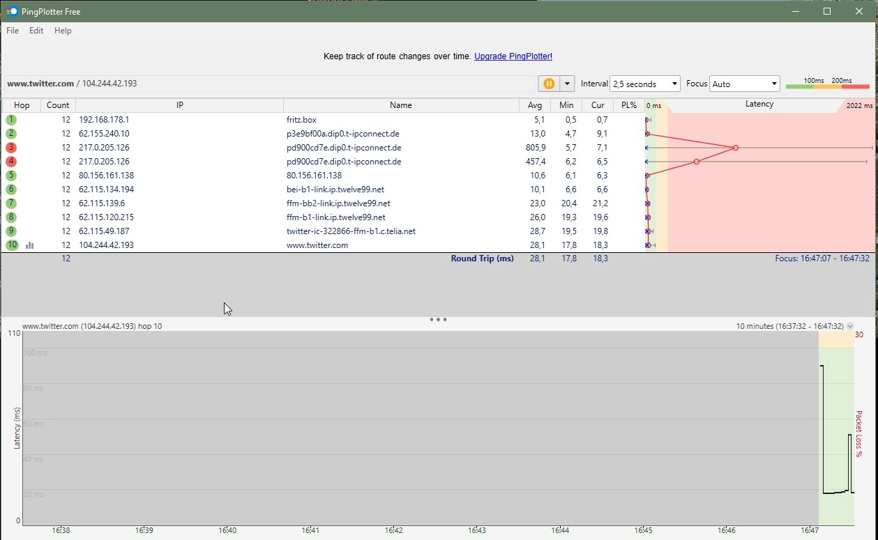

28
ich habe seit etwa einem Monat plötzlich massive Störungen an Knoten, wie Latenz um 2500 ms. Auch wenn ich neue Verbindungen aufbaue oder andere Ziele wähle kommt es auffällig oft den selben Positionen 3. und 4.(bei PingPlotter, wobei 1. meine FritzBox ist) zu diesen utopischen Latenzen um 2500ms. Auffällig für mich als Laien ist, dass beide Punkte die selbe IP Adresse haben, das finde ich jedenfalls merkwürdig.
Aber es gibt auch andere Zieladressen die nur an einem Zwischen-Punkt solche Latenzen haben oft aber am 3..
Meinen Router habe ich inzwischen komplett neu eingerichtet, also über Werkseinstellung und dann alles händisch(nicht per Datei) eingestellt. (Beim letzten Bild hat mein Router einen extremen Packet Loss, das passiert sporadisch mal und auch dazu habe ich nicht die geringste Idee(Kabel etc. längst mehrmals gewechselt. Darum soll es hier auch nicht gehen.)
Hat irgendjemand eine Idee was ich tun kann?
Mein ehemaliger und noch aktiver Provider 1und1 weigert sich hartnäckig sich der Sache anzunehmen und behauptet er wäre nur für den Zugang zuständig. Daher habe ich ihm bereits gekündigt. In meiner Logik ist es, anders als von 1und1 behauptet, für mich als Endverbraucher unmöglich mich an einen Knotenbetreiber zu wenden und Gehör zu finden. Ich wüsste nicht mal wie ich herausbekomme wer das ist.
1und1 behauptet sogar, der Server mit der Störung wäre in den Niederlanden und daher außer Einfluss für sie. Da fängt das allerdings schon an, die Server mit den Störungen stehen immer in Deutschland. Lediglich der Zielserver eines(!) Screenshots von mir stand in den Niederlanden. Dabei habe ich mit von 1und1 mir zugesendeter Software einen Test ausgeführt, der keine Zieleingabe von mir forderte und erst dieser Test führte zu deren Aussage keiner Zuständigkeit.
Für mich ist 1und1 überhaupt nicht interessiert ihren Vertrag zu erfüllen. Und ich bin Kunde mit 14 Anschlüssen, seit über 10 Jahren! Kein weiter Anschluss hat diese Probleme.

Da hat @LukLuk absolut Recht. Ein Trace - wie man ihn bei PingPlotter sieht - will auch korrekt interpretiert werden. Man sieht doch das so gesehen viel schlimmere Problem bei Hop 10 und 11, da ist 100% Paketverlust! Krise!!! Obwohl, doch nicht, weil bei Hop 13, dem Ziel ist auf magische Art und Weise wieder alles in Butter.
Router im Internet priorisieren Traffic, der durch sie hindurch geht, weil das ihre Aufgabe ist, das weiterleiten. Wenn man sie jedoch direkt anspricht - wie bei einem Trace, der nichts anderes ist als ein Ping - reagieren sie oftmals explizit verzögert oder sogar gar nicht wie bei 10 und 11. Das ist vollkommen unerheblich und stellt keinerlei Problem dar, wenn sich diese Verzögerung nicht fortsetzt.
Unkritischer, vollkommen normaler Trace:
1 - 1 ms - 0% PL
2 - 1000 ms - 20% PL
3 - 10 ms - 0% PL
4 - 20 ms - 0% PL
Problematischer Trace:
1 - 1 ms - 0% PL
3 - 1010 ms - 20% PL
4 - 1020 ms - 20% PL
Im ersten Beispiel ist das "Problem" von Hop 2 schon bei Hop3 nicht mehr zu sehen -> Priorisierung wie oben beschrieben. Im zweiten Beispiel setzt sich jedoch der hohe Ping von Hop2 fort und erscheint bei Hop3+ als Offset oben drauf, ebenso der Paketverlust. Das und NUR DAS deutet auf ein handfestes Problem bei Hop2 hin.
Der vorliegende Trace ist daher grundsätzlich unkritisch. Entscheidend ist immer die letzte Zeile, das Ziel! Wenn beim letzten Hop die Latenz und die Paketverluste sauber sind, ist der komplette Trace zu 100% in Ordnung, vollkommen egal was da steht. Selbst ein Trace, bei dem buchstäblich alle Hops bis auf das Ziel mit * * * 100% PL auftauchen, ist vollkommen sauber.
Reaktionen: Pixelmonteur, emulbetsup, brainDotExe und 9 andere

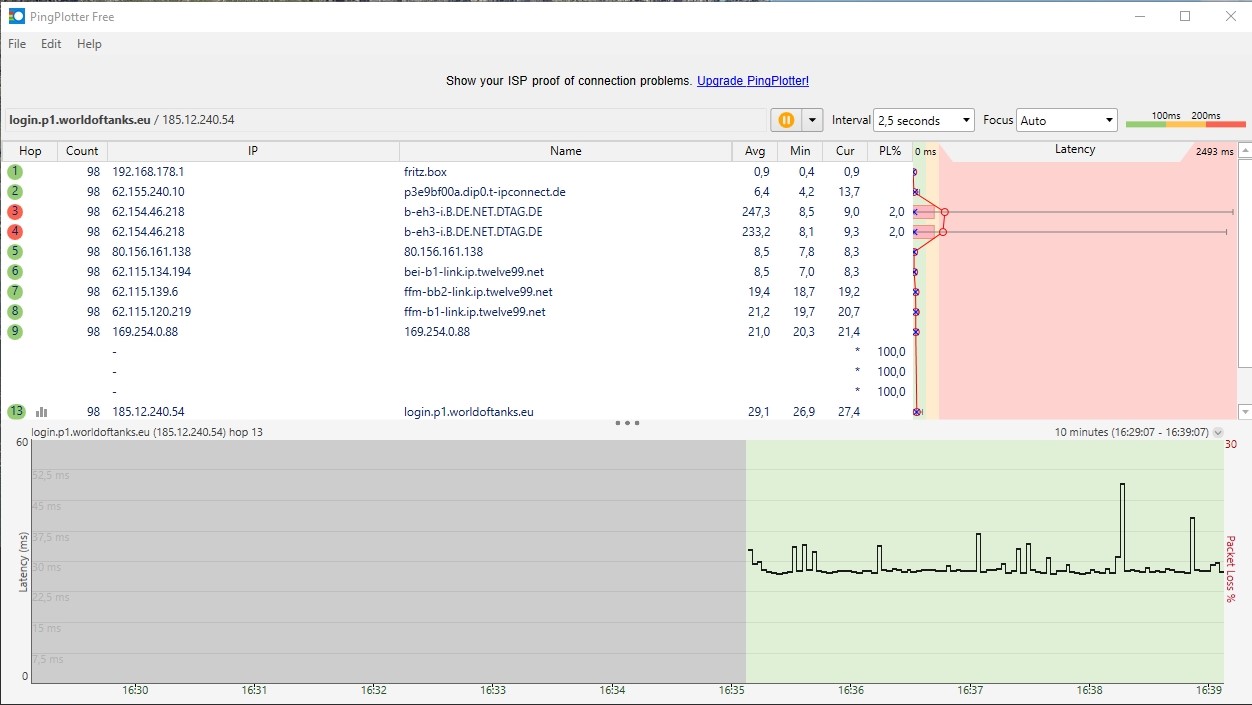

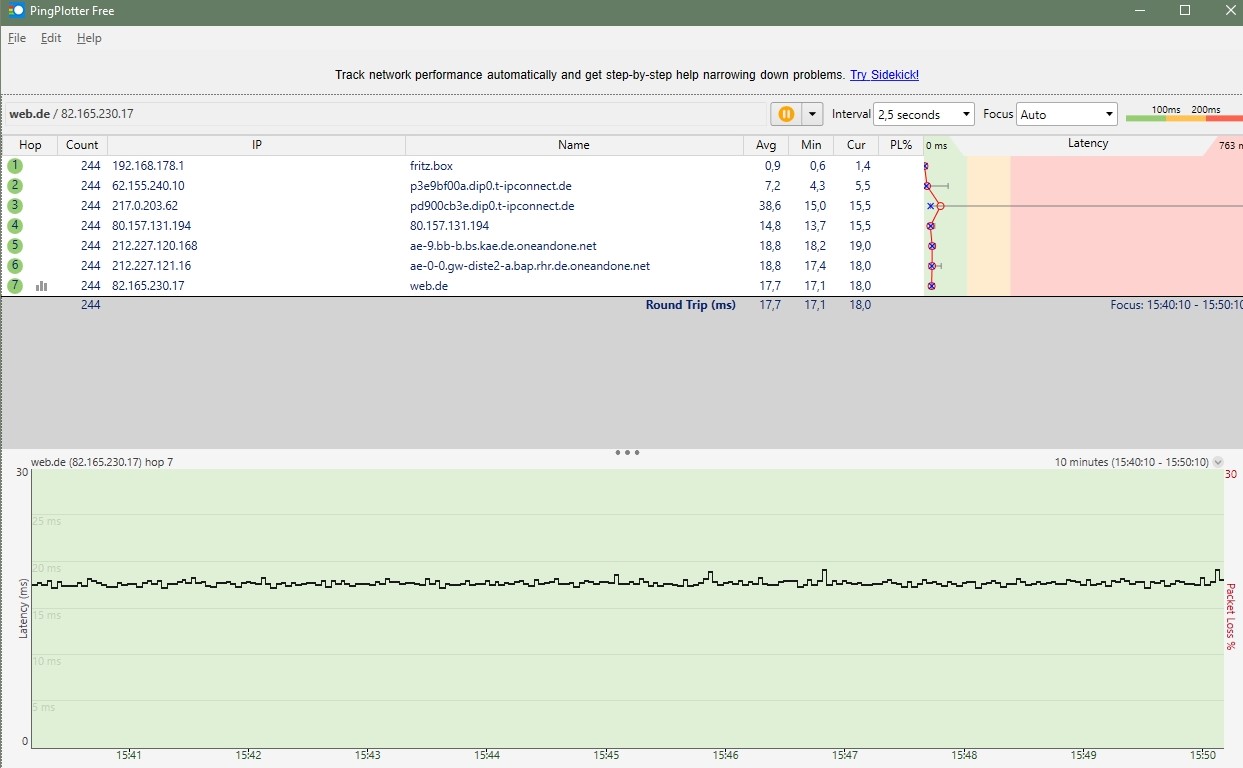

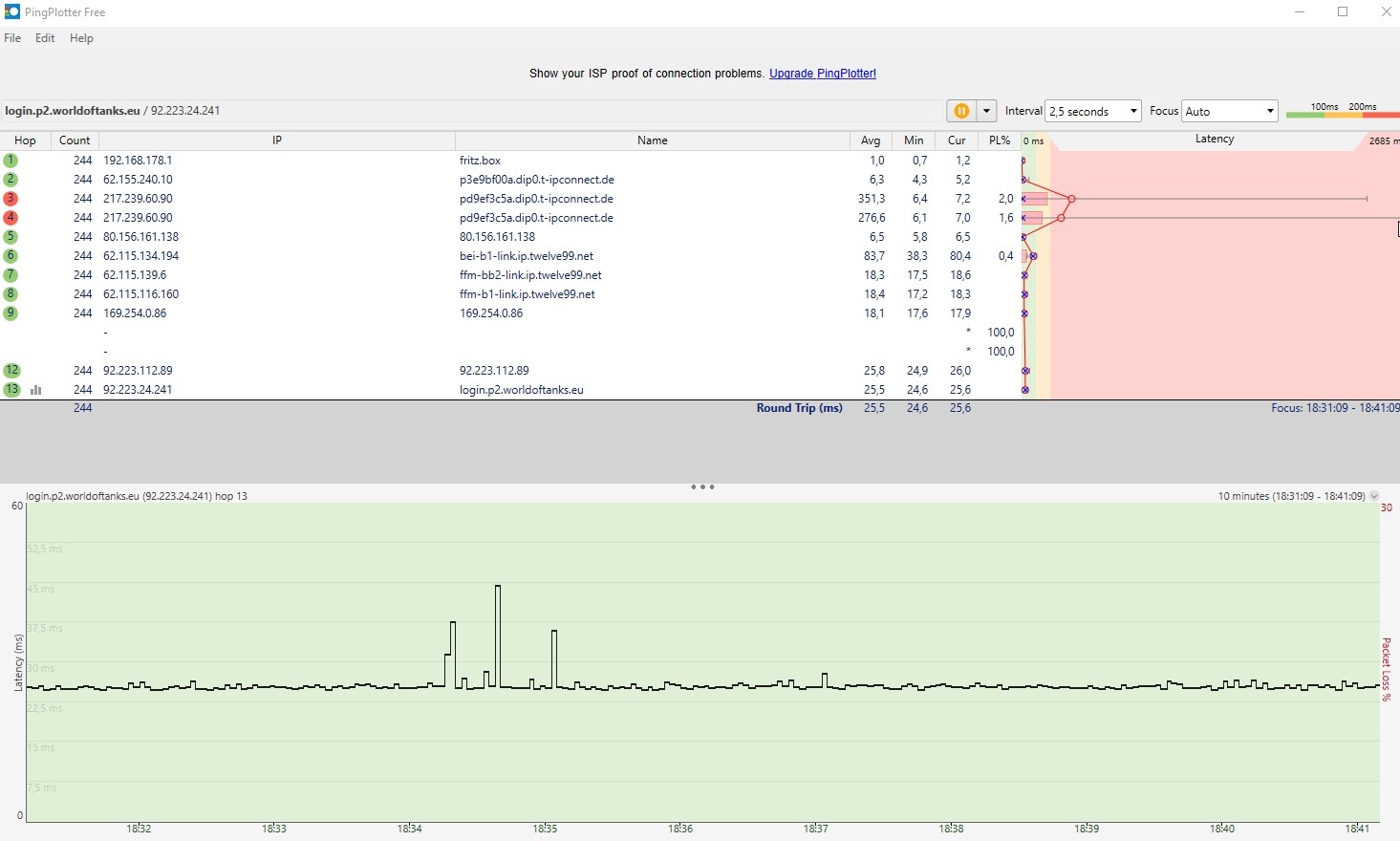

Welches "Problem" denn? Der TE berichtet explizit nur von vermeintlichen Problemen bei Hop 3 und Hop 4. Ich habe den Beitrag extra nochmal durchgelesen und es wird kein einziges Wort über Probleme mit dem Ziel verloren.
login.p2.worldoftanks.eu: 25,5 / 24,6 / 25,6 / 0%
login.p1.worldoftanks.eu: 29,1 / 26,9 / 27,4 / 0%

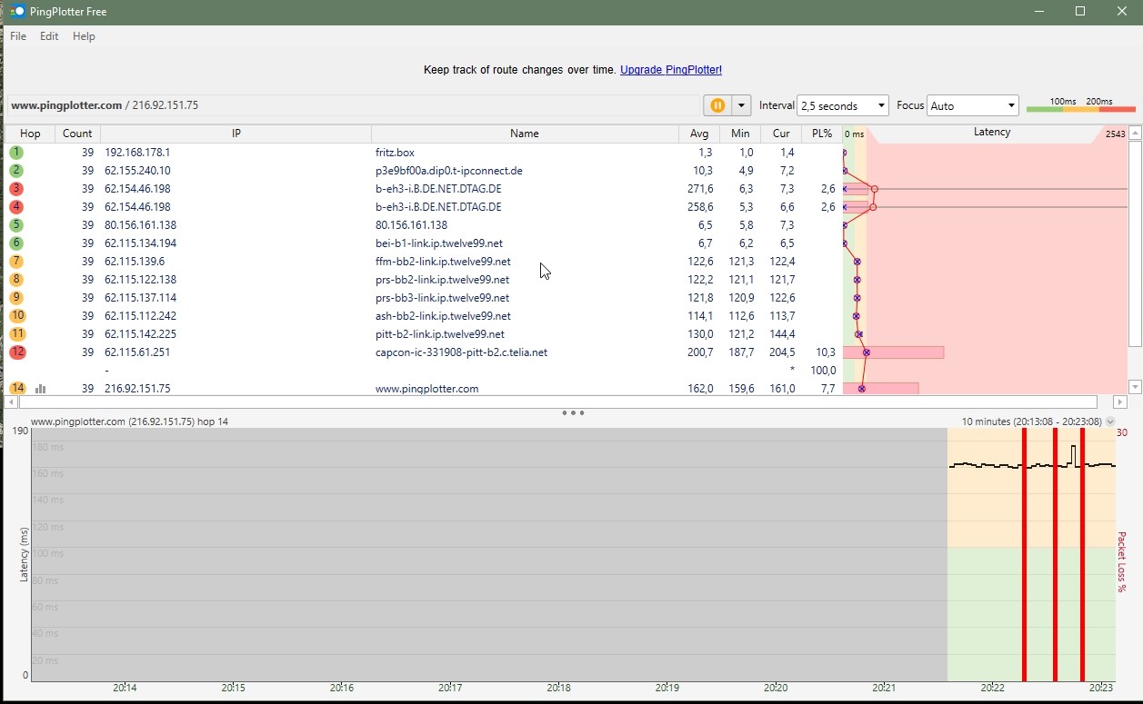

pingplotter.com: 162 / 159,6 / 161 / 7,7%
web.de: 17,7 / 17,1 / 18 / 0%

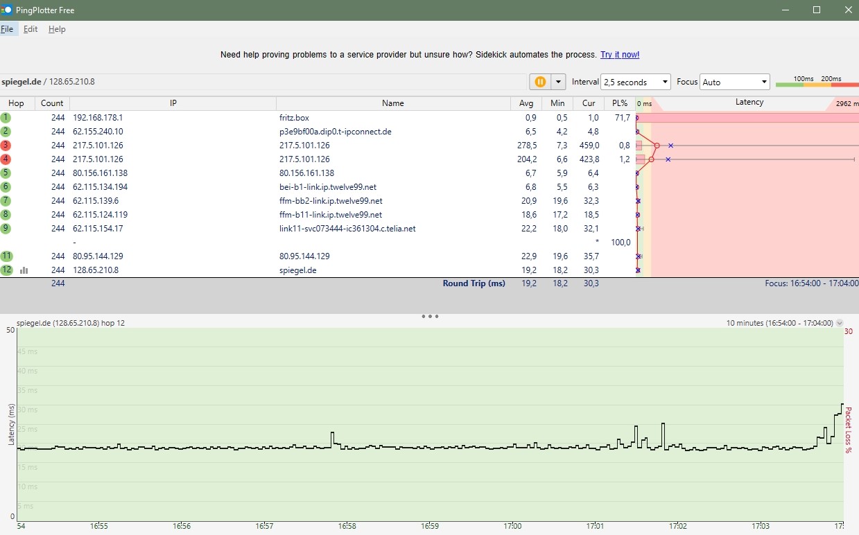

spiegel.de: 19,2 / 18,2 / 30,3 / 0%
Einzig pingplotter.com sieht unschön aus, weil der Ping bei ~160ms liegt und 7,7% Paketverluste am Ziel ankommen. Alle anderen Traces sind geradezu vorbildlich.
Aber: Ein Trace prüft natürlich nur mittels ICMP. Anderes Protokoll, andere Sache. Es mag sein, dass zB TCP-/UDP-Verbindungen tatsächlich irgendwo auf dem Weg verzögert werden oder gar verloren gehen. Das kann an den fraglichen Hops passieren, aber es kann auch sein, dass das wiederum an einem ganz anderen Hop auftritt. Ein Trace mit ICMP ist eben nicht 1:1 auf TCP- oder UDP-Verbindungen übertragbar. Fakt ist auf jeden Fall, dass diese Pingplotter-Logs keinen Provider auch nur zu irgendeiner Aktion bewegen würden, weil sie ja eben gerade kein Problem zeigen - ungeachtet dessen ob man zB bei WorldOfTanks im Spiel nu einen 800er Ping hat oder nicht, der Trace bzw. ein direkter Ping auf das Ziel ist hier ja nachweislich 100% ok.
