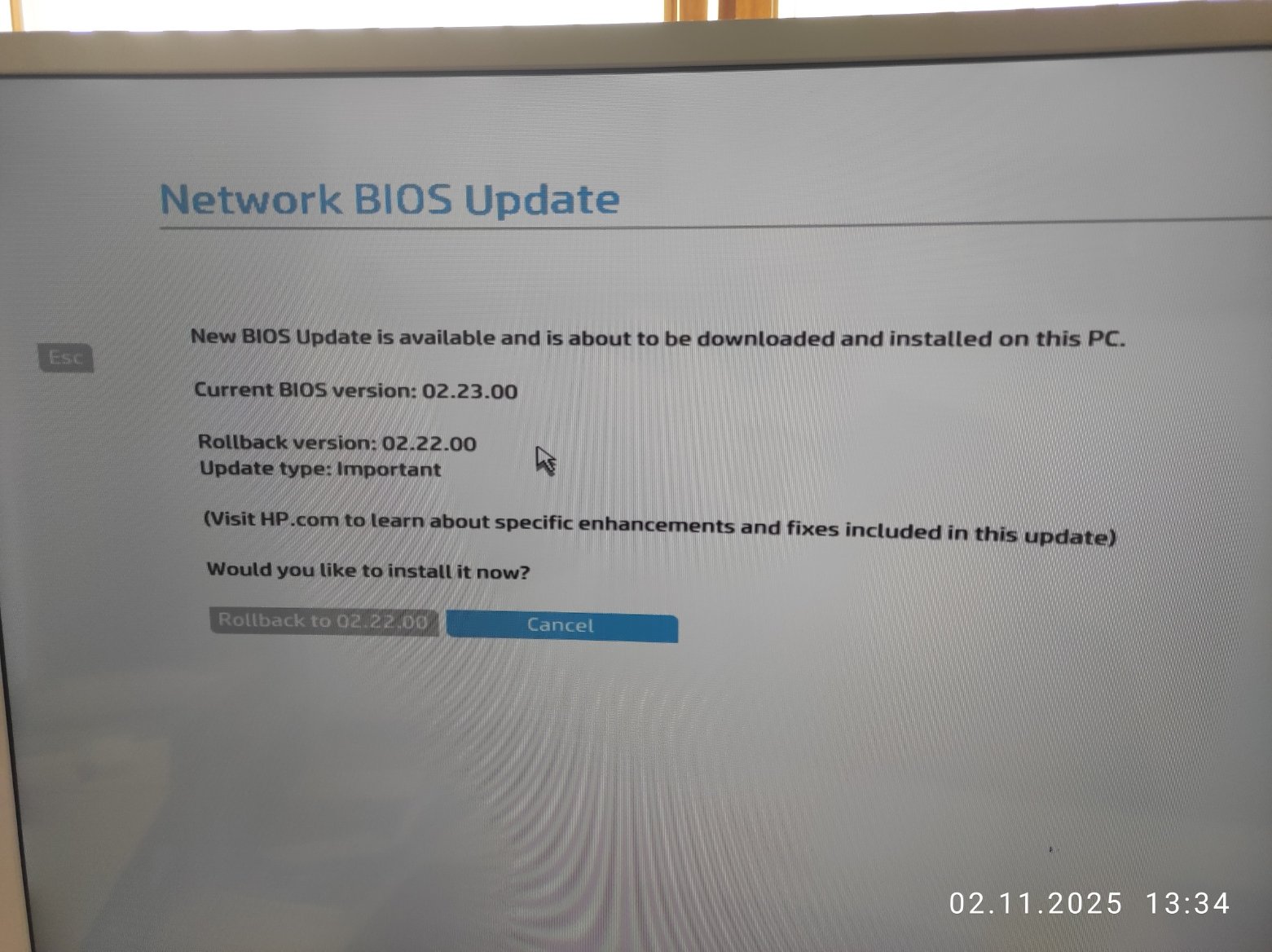

Ich habe über den HP Support Assistent alle verfügbaren Updates durchgeführt. Das BIOS will aber scheinbar auf die alte Version zurück? Sollte ich das mal zurücksetzen?

Und bitte mache keine Screenshots mit einer Kamera, dafür hilft STRG+SHIFT+S wenn Du einen Ausschnitt vom Bildschirm brauchst.
