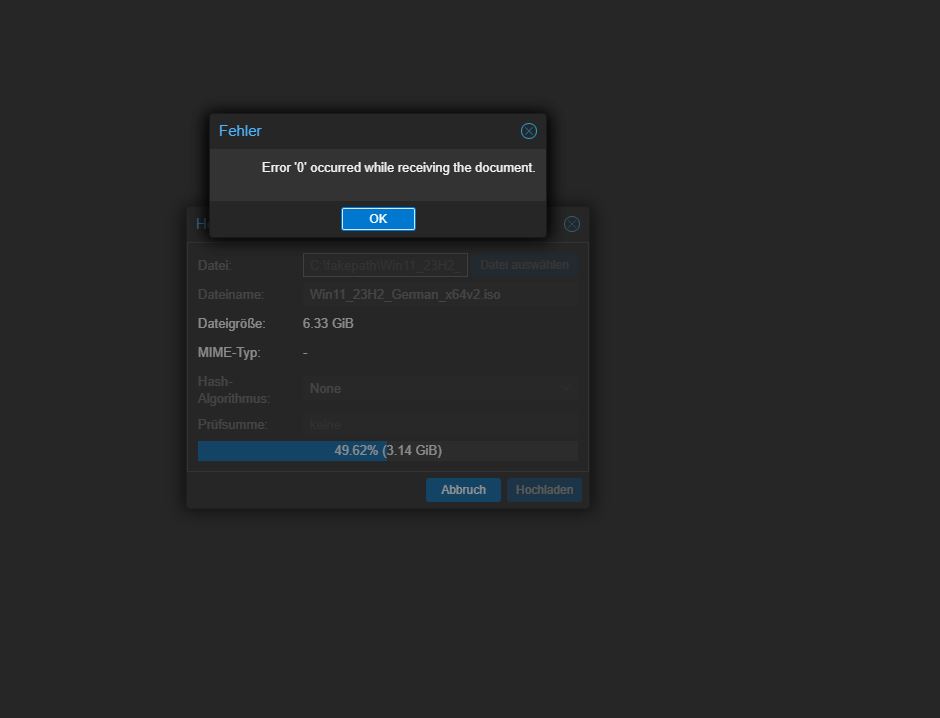

Hallo erstmal :)
ich habe folgendes Problem:
Ich habe einen HP Elitedesk 705 G3 Desktop mini PC und will darauf Proxmox laufen lassen.
Installiert/ausprobiert habe ich verschiedene Proxmox-Versionen, von 7.4-1 bis zur aktuellsten 8.2.2.

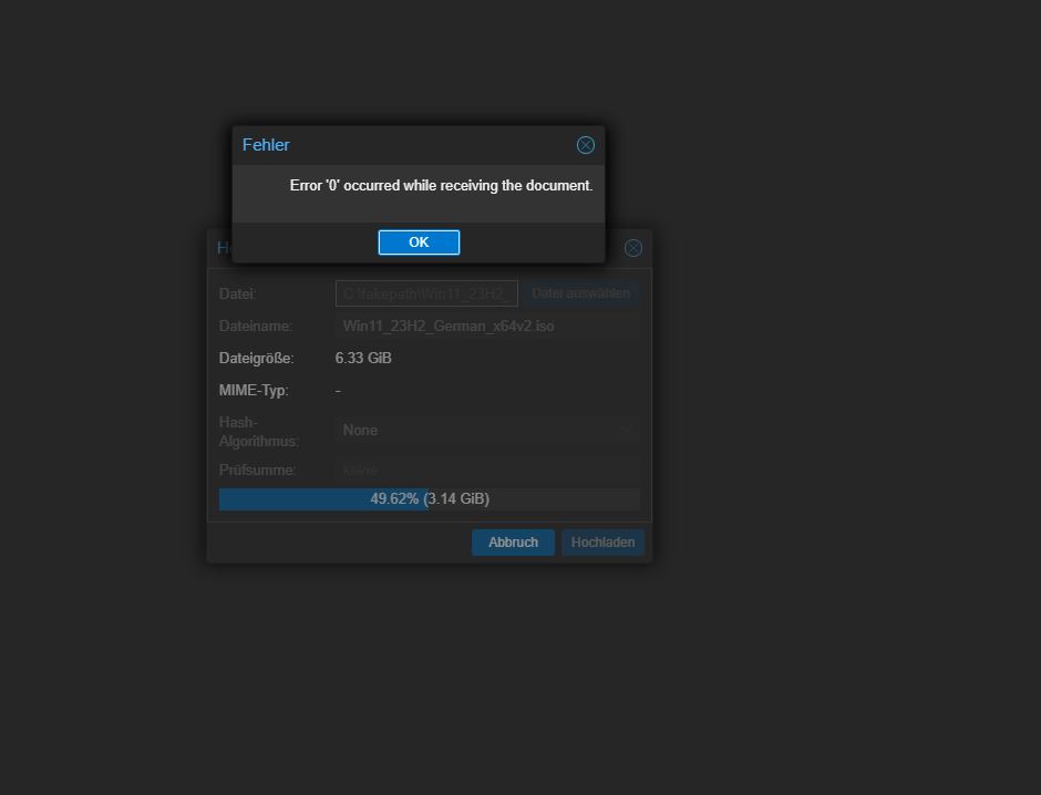

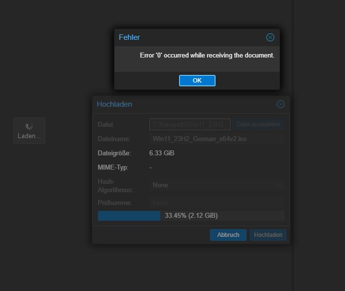

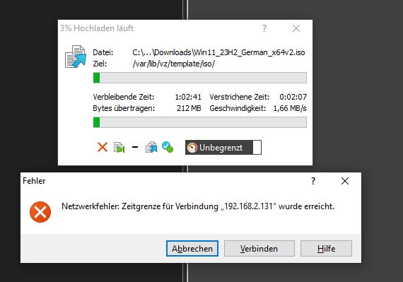

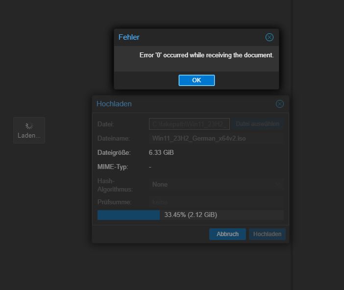

Immer beim Hochladen in der Proxmox/Oberfläche von einer Iso-Datei (z.B. Linux oder Windows11) bricht die Verbindung während des Uploads ab bzw. bleibt einfach hängen. Siehe Foto.
Es hilft dann nur noch ein Neustart des Rechners. Über einen angesteckten Monitor/Tastatur ist der PC aber noch erreichbar und reagiert auch auf Eingabebefehle.

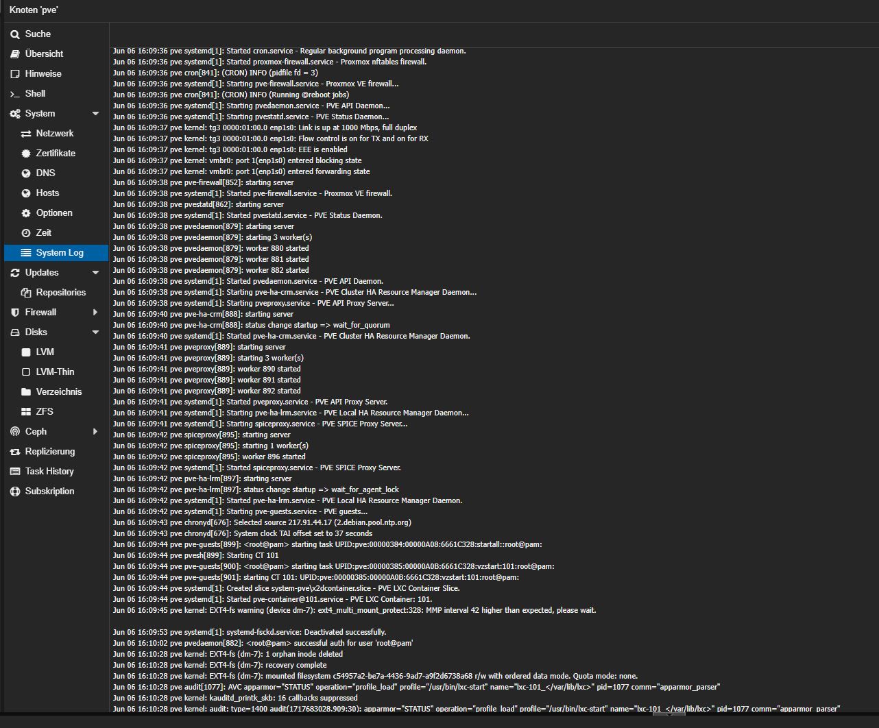

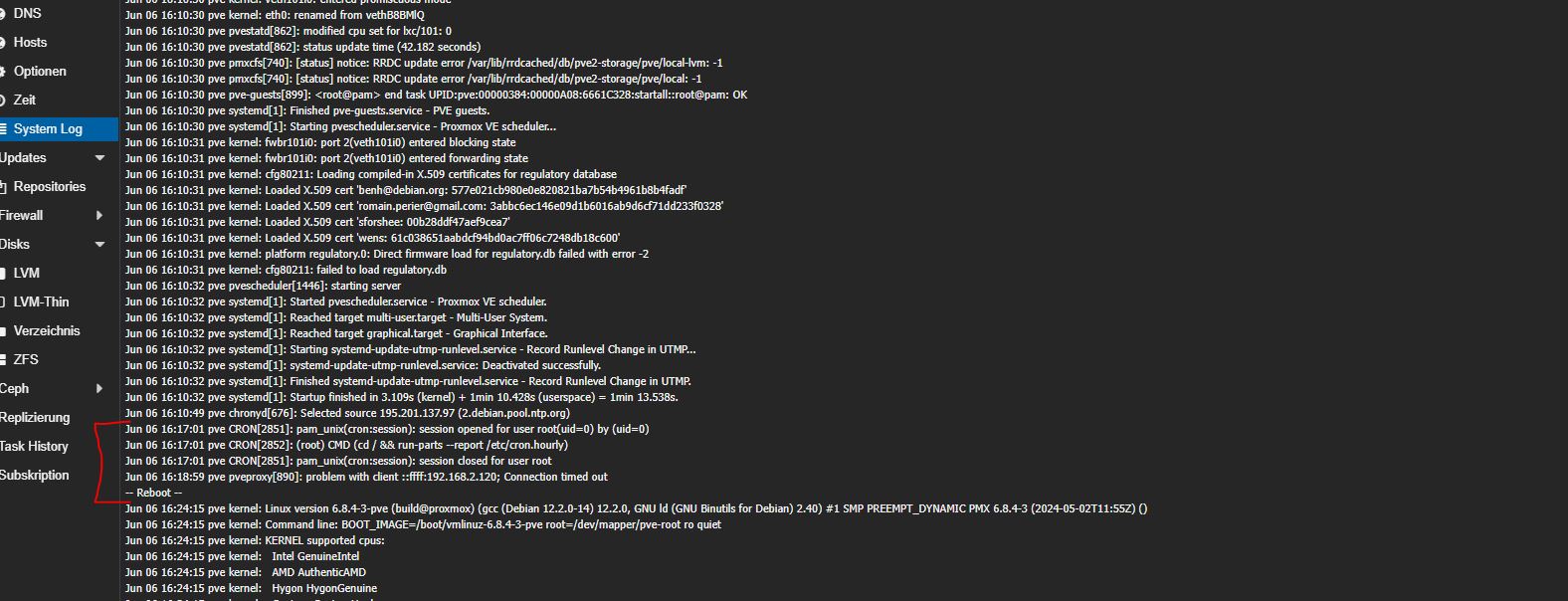

Ich habe gerade nur das Bild zur Hand. Sagt das was aus?
Gerade ist noch Win11 installiert... ich wechsle das System dann wieder, dann kann ich gerne die Logfiles noch schicken.

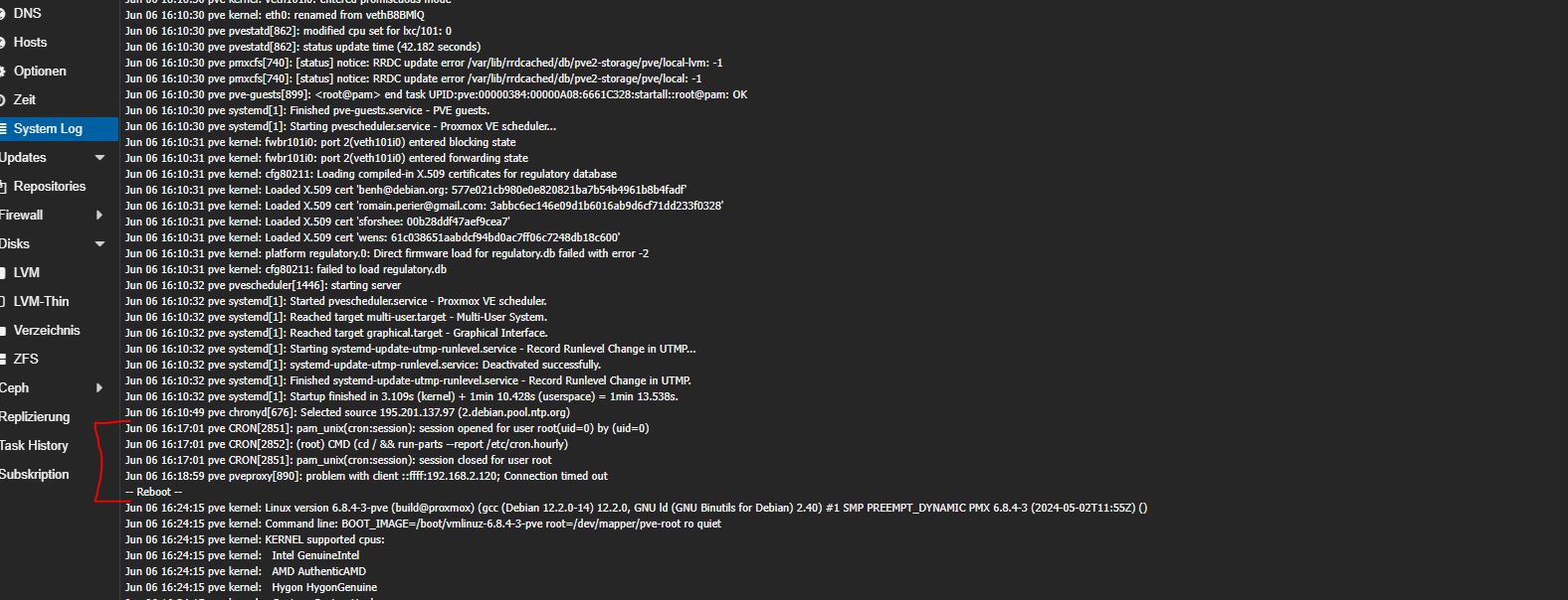

Da steht leider nur Timeout.
Kannst du mit einem anderen Browser bzw in Incognito Modus hochladen?

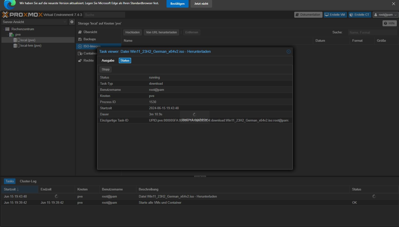

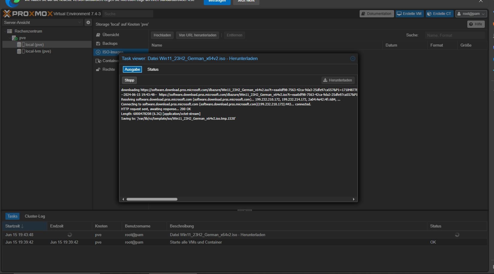

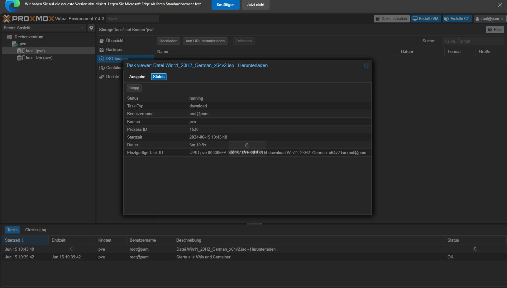

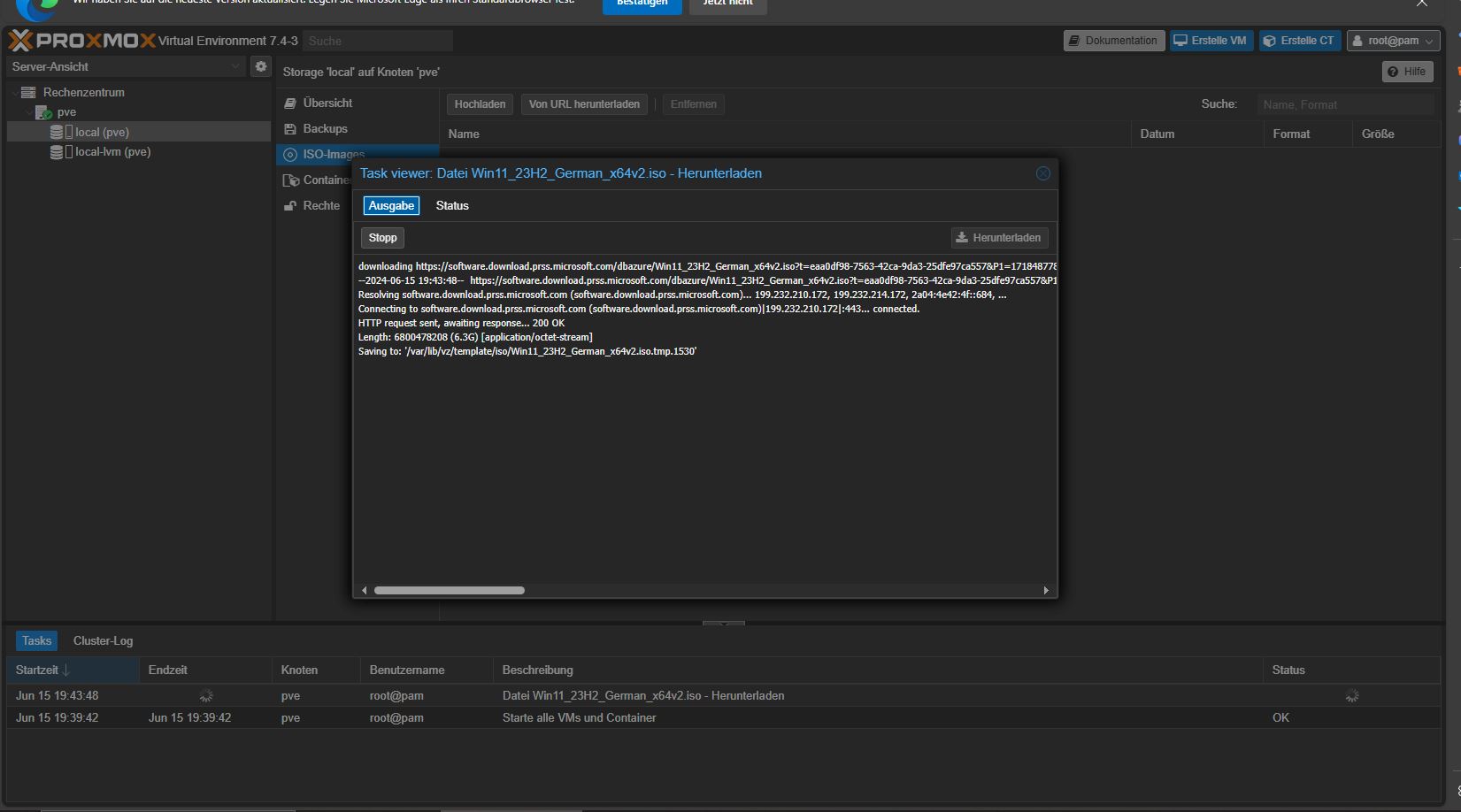

Was passiert wenn du die ISO durch Proxmox holen lässt? Man kann ja auch eine http URL hinterlegen.
Was meinst du mit anderen Browser hochladen?
Über eine URL funktioniert es leider auch nicht! Ich habe jetzt aber nicht mehr im Kopf was genau für eine Meldung kam...
Ich installiere jetzt gleich die Proxmox wieder... soll ich irgendeine bestimme Version nehmen?
Andere Browser wie Edge, Firefox, Chrome, Opera, etc. Einen anderen als du jetzt verwendest.
Wenn du es über eine URL probierst, was genau passiert da. Ohne Fehlermeldung können wir auch nur raten.

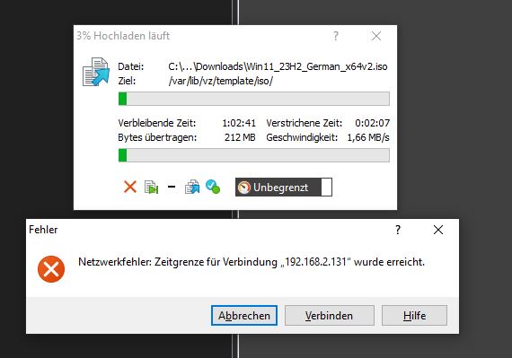

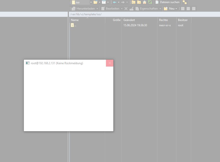

Alternativ kopier die ISO einfach via ssh auf das System, das sollte ziemlich stabil funktionieren. Wenn du clicki-bunti willst unter Windows z.B. mit WinSCP. Ziel für ISOs im Default wäre
Code:
/var/lib/vz/template/iso/
WebUpload kann immer mal Probleme machen. Vor allem aber werden die Uploads erstmal temporär abgelegt und PVE verschiebt das dann in den ISO-Ordner. Bei riesigen ISOs kann das auch schonmal stolpersteinig sein.

Habe jetzt den Brave und Edge Browser ausprobiert.
Auch den URL upload.
Habe auch noch eine kleinere Linux ISO Datei ausprobiert.
Siehe Bilder unten.
Alles ohne Erfolg.

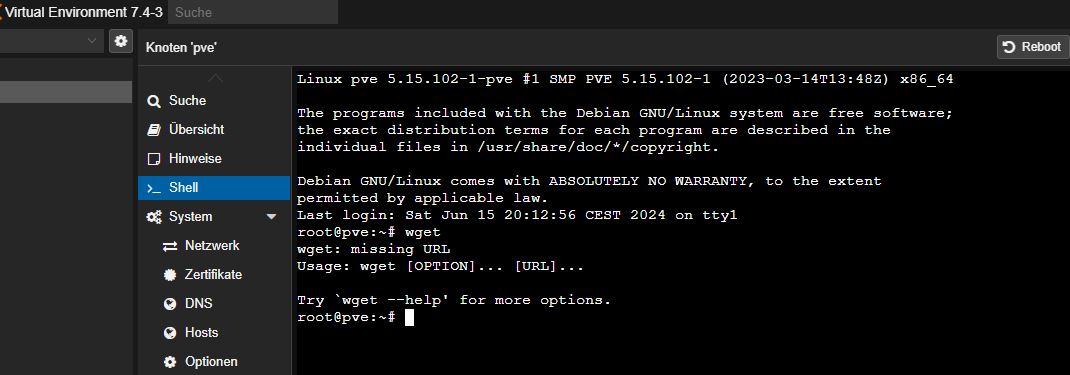

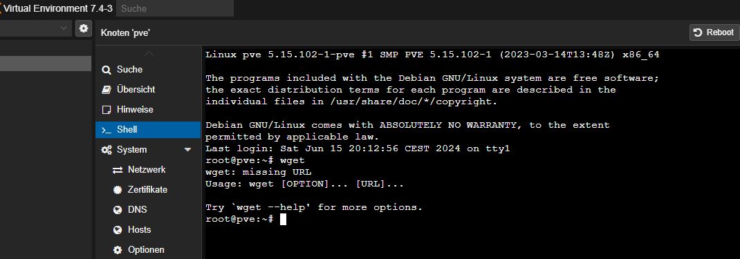

Was passiert wenn du direkt auf dem Server wget ausführst?

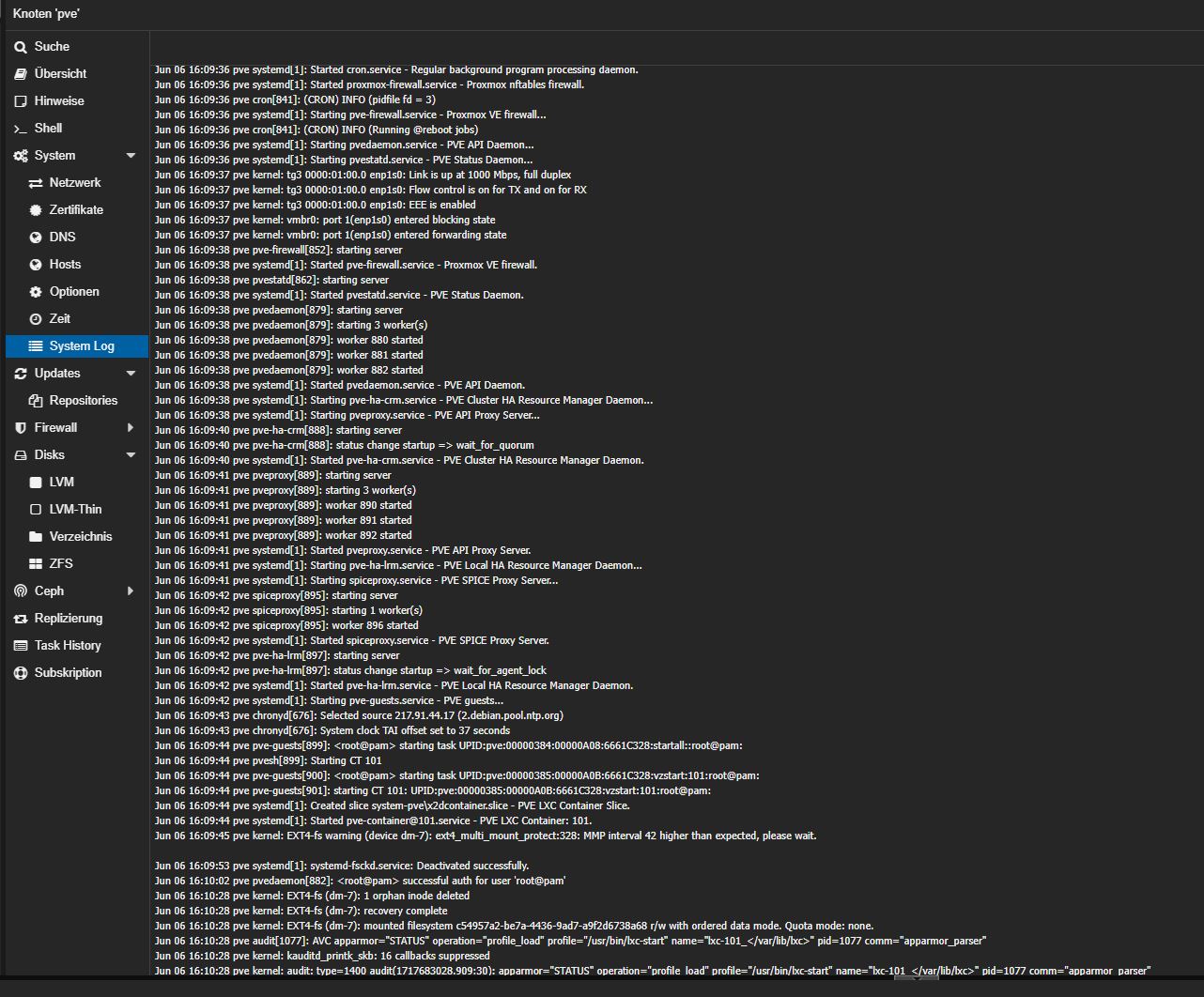

"dmesg"
Wenn ich das Problem jetzt wieder herbei führe, dann muss ich den Rechner/Proxmox ja neustarten.
Nach dem Neustart gebe ich den Befehl in der Oberfläche bei Proxmox ein und poste euch das ganze in einer Datei?
*so die Datei habe ich jetzt ergänzt. Der Fehler ist ca. um 10:10 Uhr aufgetretten +/-1min
