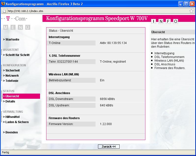

hiermal ein screen

Die Telefonnummer solltest Du lieber schwärzen, aber sei es drum.
Wenn es denn nicht an deinem PC liegt, dann ist es doch sehr leicht zu testen, ob es denn an dem Router liegt. Tausch doch die Ports an dem Router, also dein PC am Kabel deines Bruders anschliessen.
Solltest Du wieder getrennt werden, könnte es ein Hardwaredefekt deines Mainboards sein. (Wackelkontakt oder Überhitzung). Falls Du nicht getrennt wirst, liegt es am Router. Dann wird höchstwahrscheinlich ein Port defekt sein. Dann musst Du den PC deines Bruders an deinem Kabel hängen ;) und schauen, ob er Probleme bekommt.

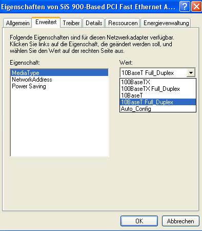

okay ich werde das mit dem Dupley modus testen jedoch hab ich nicht den drin stehen den du angegeben hast.. siehe screen

@ serafen 666: 10 Mbit/HalfDuplex, dann wird es aber eng bei einer 6MBit Leitung. Voller Download ist dann bei schlechten Karten nicht mehr möglich. Nicht das ich sowas nicht auch schon einmal ausprobiert hätte, um defekte Autouplinkfunktion zu umgehen. ;)
Trotzdem alles sehr merkwürdig. Ist deine "zweite" Netzwerkkarte insofern betriebsbereit und könntest Du Dich jederzeit mit dem Computer deines Bruders über Twisted Pair Kabel verbinden. Wenn Du die Karte nicht benutzt, dann bitte entfernen, um die Treiber und die IRQ-Belegung etwas zu entschlacken. Ich schätze, deine Karte ist nicht aktiv.
Oder aber wie schon vorgeschlagen, eine neue 1000 Base-T Karte zulegen, und deinen Onboardchip über das Bios deaktivieren. Es muss nicht unbedingt die teuerste GBit Karte sein.
Dein Elitegroup Mainboard hat den Realtek RTL 8201 10/100 Mbps Base-T Ethernet integriert. Das war nie einer der wirklich guten Netzwerkchips. Der könnte eine Macke weg haben und neue Gbit Lan Karten kann man immer gebrauchen, selbst bei einem alten Rechner. Ausserdem hast Du 5 PCI Slots, die müssen belegt werden.
