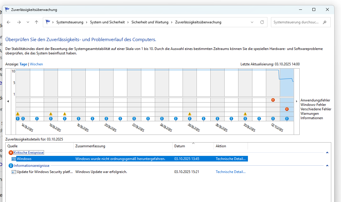

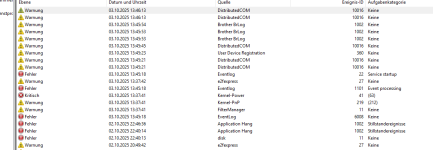

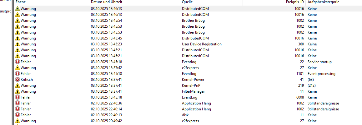

Die Ereignisanzeige meldete für gestern abend und heute nachmittag Fehler entsprechend dem screenshot.
Was kann ich tun, damit das Runter- und Hochfahren wieder normal läuft?

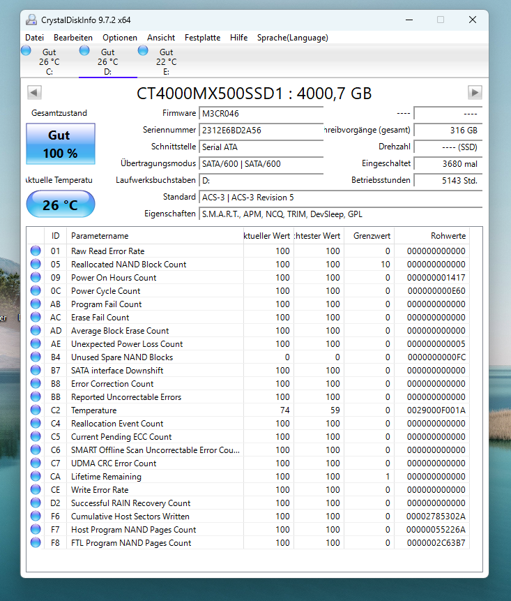

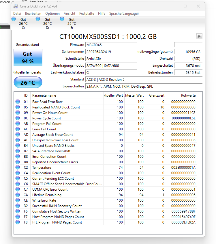

screenshot von Crystal für die C-Platte, wobei 3678 mal eingeschaltet nicht stimmen kann, selbst wenn jedes Mal das in den Energiesparmodus gehen bzw. Standy dazu zählt, kommt mir das viel vor (kommt aber jeden Tag vor):
Gewöhnt euch doch endlich mal an, bei solchen Problemen in den Zuverlässigkeitsverlauf zu sehen! Der gibt doch direkt nur Fehler wieder, die Windows massiv gestört haben.

Hi
@Martinus33
Tauche mal das SATA Kabel, C7 CRC deutet darauf hin, beobachte weiterhin ob mit einem anderen Kabel der Wert nochmal steigt, btw. der eine Fehler bleibt für immer bestehen.
Wenn ich es richtig sehe, steht da genau dasselbe:

TP555 schrieb:
Hi
@Martinus33
mfg.
C7 CRC? Ronaldo? :) Meine Augen sind nicht mehr die besten, aber wo steht das und was bedeutet das?

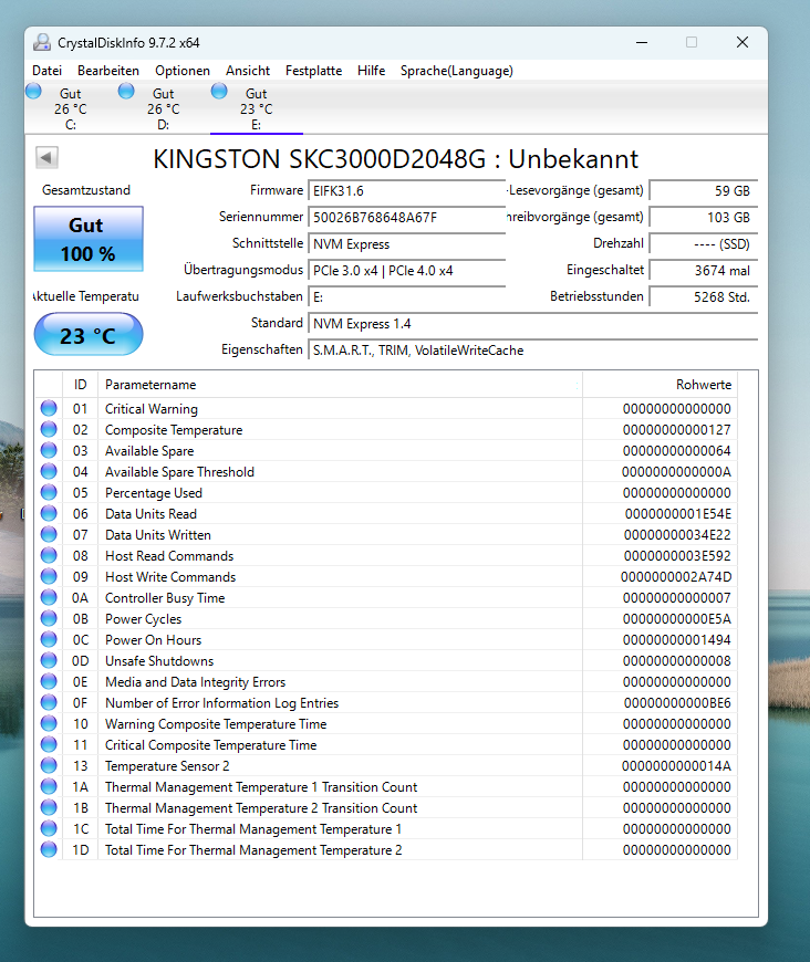

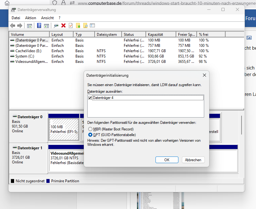

Prüfe auch mal die beiden Laufwerke mit CDI.
Und zeige einen Screenshot der Datenträgerverwaltung.
Reaktionen: Martinus33 und TP555
Ja, bitte alle Laufwerke mit
CrystalDiskInfo https://crystalmark.info/redirect.php?product=CrystalDiskInfo
prüfen.

Das SATA-Kabel zur SSD gegen ein neues tauschen. UDMA CRC Fehler deuten in der Regel auf ein defektes SATA-Kabel.
Die SSD ist eine Crucial MX500 1TB von Ende 2017.
Reaktionen: Martinus33 und whats4
Hat TP555 auch erwähnt, habe aber keines da und müsste dann den PC öffnen ect. Das würde ich gerne als Letztes machen.
Es ist in zwei Jahren nur EIN CRC-Fehler, kann das nicht bei tausend anderen Gelegenheiten irgendwann mal passiert sein bzw. ist das nicht normal?
Wenn ich CDI starte, dauert es ca. 30 Sekunden, bis sich die Daten aus CDI zeigen.

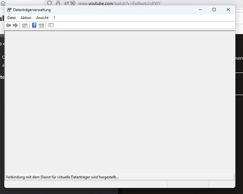

Die Datenträgerverwaltung öffnet nur das Fenster, aber der Inhalt wird nicht geladen, weil irgendein Dienst nicht gefunden wird (screenshot 3). Irgendwann kommt es dann doch , mit einer Meldung, s. screenshot 4.
Habe dann die ext. Festplatte abgestöpselt, jetzt kommt die DV-Verw. normal schnell.
Siehe folgende screenshots auch von den zwei anderen Laufwerken:
