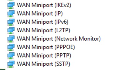

im Gerätemanager erscheinen wie aus heiterem Himmel neben dem eigentlichen Wifi Adapter eine Reihe von WAN Miniport Adaptern

Wenn ich den HP Treiber deinstalliere und das Tablet neustarte taucht der Wifi Adapter im Geräte manager als Hersteller "Microsoft" auf aber mit einem Ausrufezeichen mit der Meldung dass der Treiber nicht geladen werden kann.
