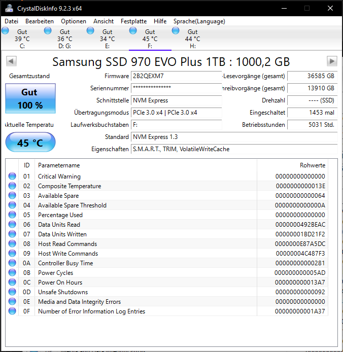

Abend zusammen, hier einmal ein Screenshot von CrystalDiskInfo für meine SSD.
Die SSD ist vollkommen in Ordnung, die Ursache ist dann eine andere.

Die NVMe schaut soweit gut aus das Problem muss durch eine Windows Einstellung hervorgerufen werden.
Im Zweifel auf einen früheren System Wiederherstellungspunkt zurück fallen wenn nichts mehr hilft.
