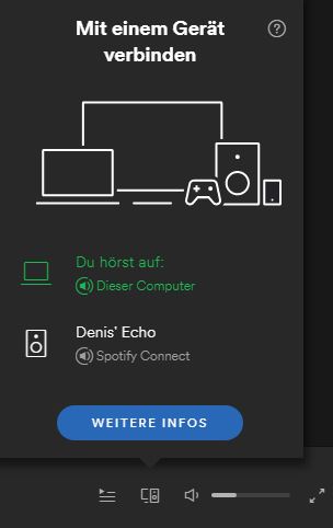

Hast du das Problem gelöst? An einen DHCP Server Konflikt glaube ich nämlich nicht. Habe das Problem nämlich immer mal wieder auch, ich vermute Windows bzw. die Windows Updates sind daran Schuld. Denn ich habe die Fritzbox als DHCP Server konfiguriert. Bei zwei weiteren Routern ist die DHCP Funktonalität definitiv ausgestellt und dennoch hab ich das Problem immer mal wieder.
Bei mir wirkt sich das Problem so aus, dass ich die Audioausgabe von Spotify nicht mehr vom PC auf mein Amazon Echo switchen kann. Dieser wird dann schlicht von Spotify nicht gefunden.
Über weitere Tipps wäre ich ebenfalls dankbar.

@targa... echo und spotify über wlan?
Ist das gleiche Problem wie der Threadersteller hat, Spotify Connect funktioniert nicht wenn das Problem auftritt.
Da wird hier der Echo nicht gefunden.
Der Echo hat ganz normal Zugriff aufs Internet und auch Spotify funktioniert nur, kann man eben nicht Spotify Connect nutzen und die Audioausgabe auf den Echo vom Computer übergeben.
