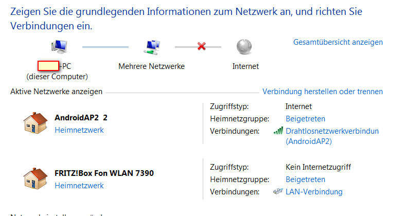

Android Tethering zwischen Android Smartphone und Notebook funktioniert einwandfrei. Mit dem Notebook habe ich Internetzugang.
Auf die gleicherweisse versuche ich nun mit dem PC (win7/64bit) ins Internet zu gelangen jedoch ohne Erfolg. Internetseiten werden nicht angezeigt. (Obwohl die Internetzugriffanzeige vorhanden ist). Siehe Bilder 1 und 2.
Wie geling es mir der Internetzugang mit dem PC mittels Tethering bitte?

Telekom MagentaZuhause
ipconfig /all
tracert 8.8.8.8
Lan Kabel bitte abziehen und Rechner neu starten und dann mit Android AP verbinden. Jeder Rechner kann nur über eine Verbindung Internet herstellen, nicht über 2. Das LAN Kabel ist noch mit der Fritzbox verbunden.
