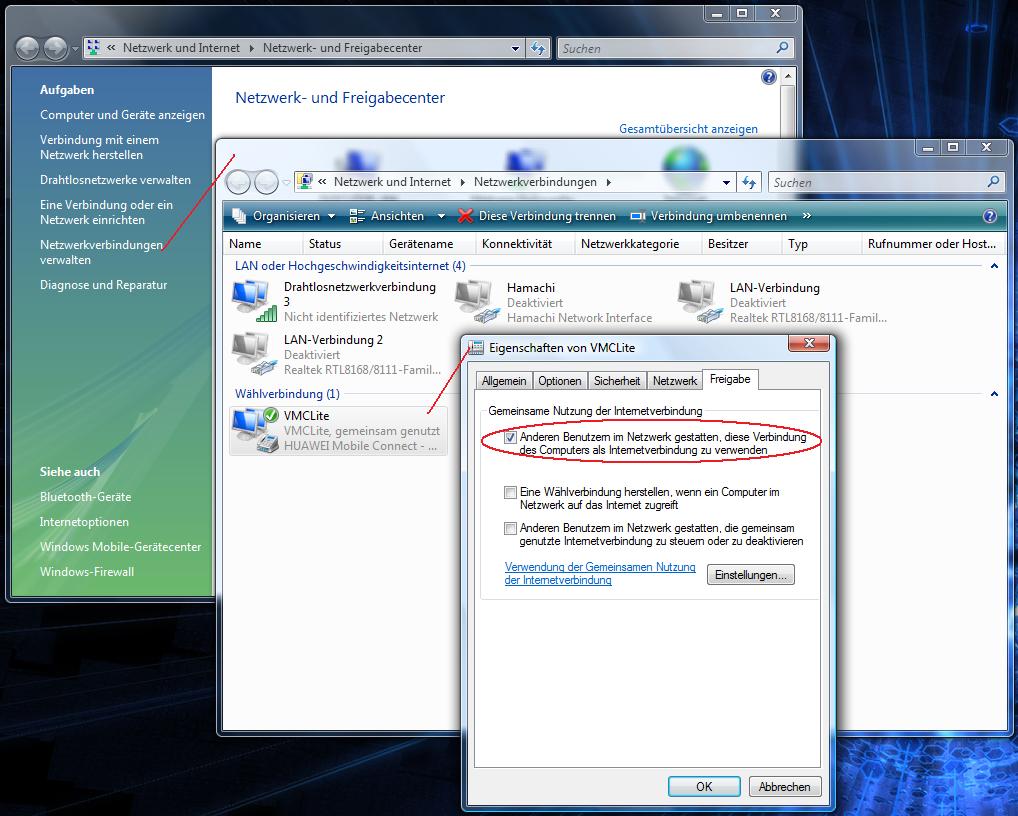

Also
Das auf dem Bild hast du soweit schon hinbekommen ja?
Nochmal zum PC:
Rechtsklick auf Netzwerk -> Eigenschaften -> Netzwerkverbindungen verwalten -> Rechtsklick auf dein Modem -> Eigenschaften -> Freigabe -> Dort das Häckchen setzen -> Wenn es da noch eine Auswahl an Verbindungen unten drunter gibt (warum gibts das bei mir nich?! egal), dann dort die LAN-Verbindung auswählen.
Jetzt kann es sein das es deine LAN-Verbindungs IP-Adresse auf 192.168.0.1 zurücksetzt. (Wenn nicht gewünscht ändern!)
Soviel dazu war nur nochmal eine Überprüfung ob du das auch so hast.
LAN-Verbindung eine Netzwerkadresse geben (wenn nicht schon geschehen):
Rechtsklick auf die LAN-Verbindung -> Eigenschaften -> Internetprotokol Version 4 (TCP/IPv4) markieren -> Eigenschaften -> IP-Adresse Verwenden (nehm was du willst. Z.B. 192.168.0.1 und Subnetzmaske 255.255.255.0)
Soweit sollte dann dein Rechner vorbereitet sein. Aber ein Trennen und Neuverbinden der Internetverbindung sollte noch gemacht werden.
