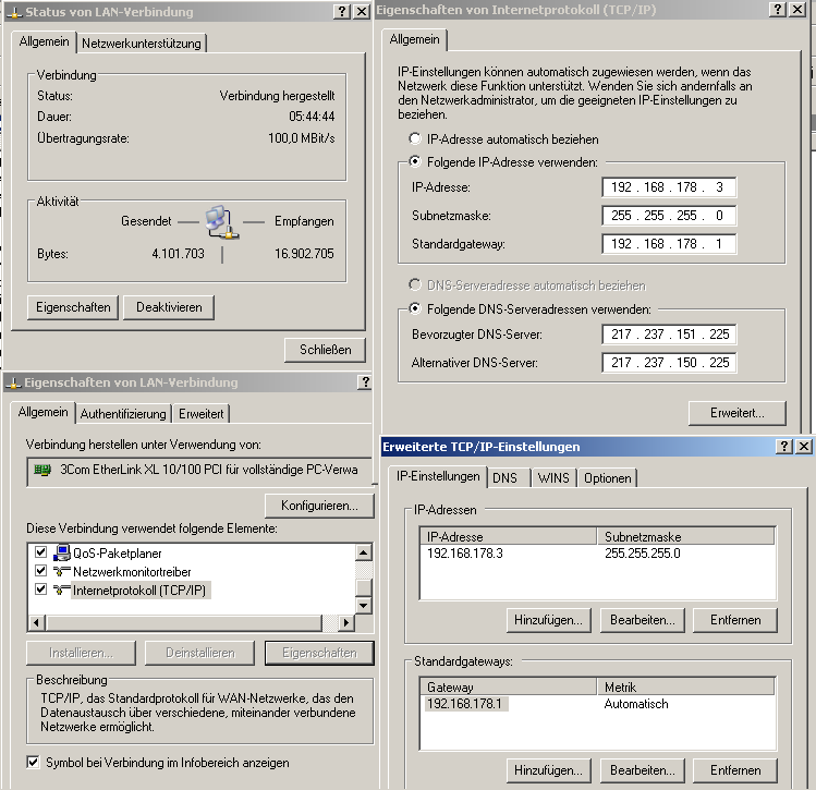

Der Hub ist nicht intelligent genug.
Stell bei den Netzwerkkarten feste IPs ein im Bereich des Routers:
Router IP: 192.168.178.1
PC1: 192.168.178.2
PC2: 192.168.178.3
beide PCs bekommen als Gateway die 192.168.178.1 zugewiesen, als DNS Server solltest Du auch die 192.168.178.1 eintragen.
Mach es wie auf dem Bild, ausser beim DNS die Router-IP eintragen.
also ich hab das jetzt so gemacht wie du sagtest werkam ... ich komm aber immer noch net ins internet xDDD
