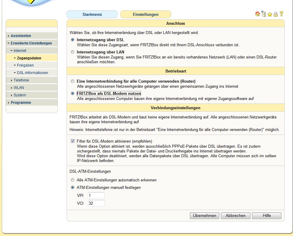

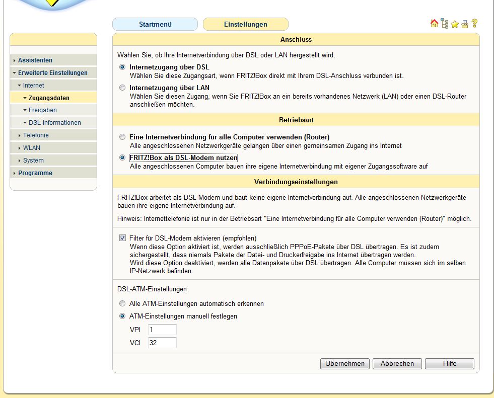

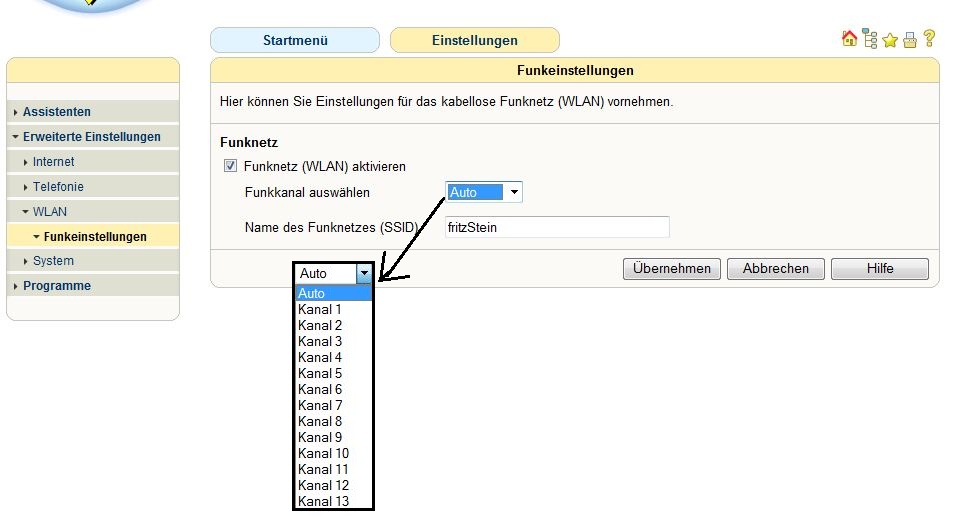

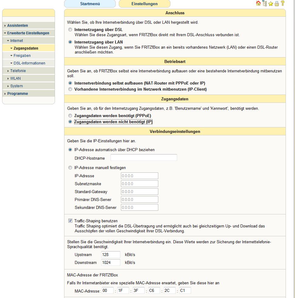

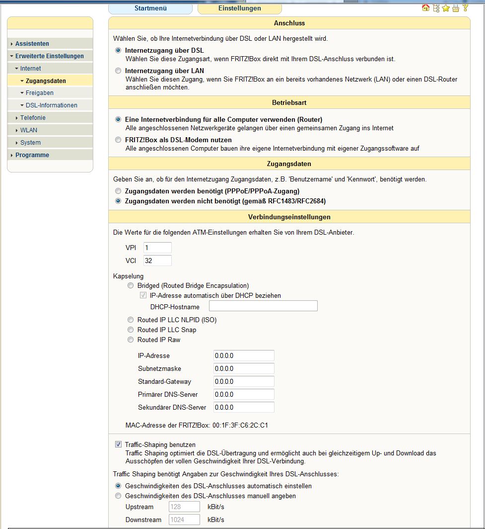

ich kenn mich wenig mit Netzwerken ect. aus und hab deshalb folgendes Problem:
würde gerne über meinen alten router ein W-Lan ausstrahlen.
Router: Fritz!Box Fon WLAN 7113

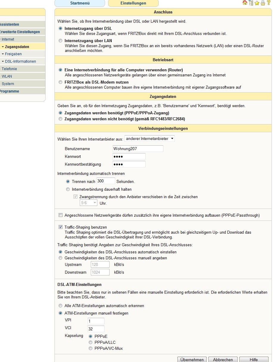

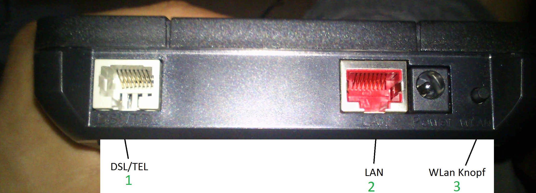

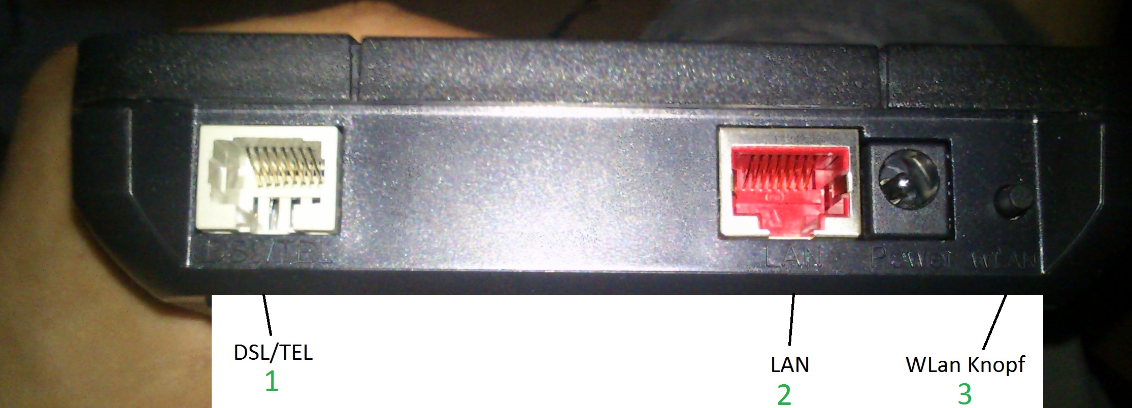

Das Lan-Kabel ist mit '1' verbunden. <siehe Bild 1>

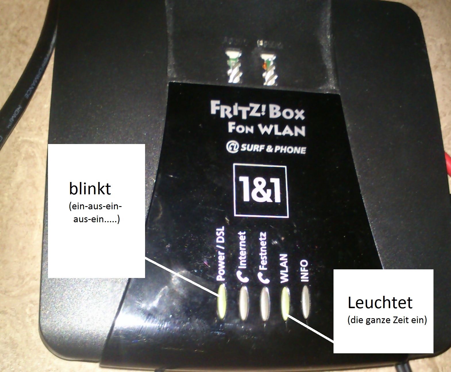

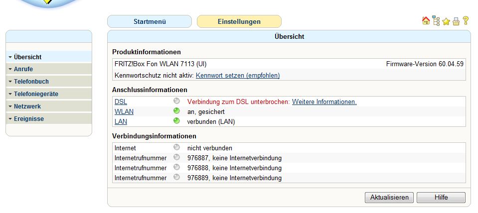

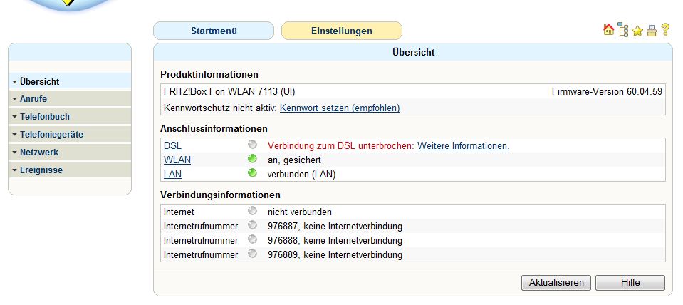

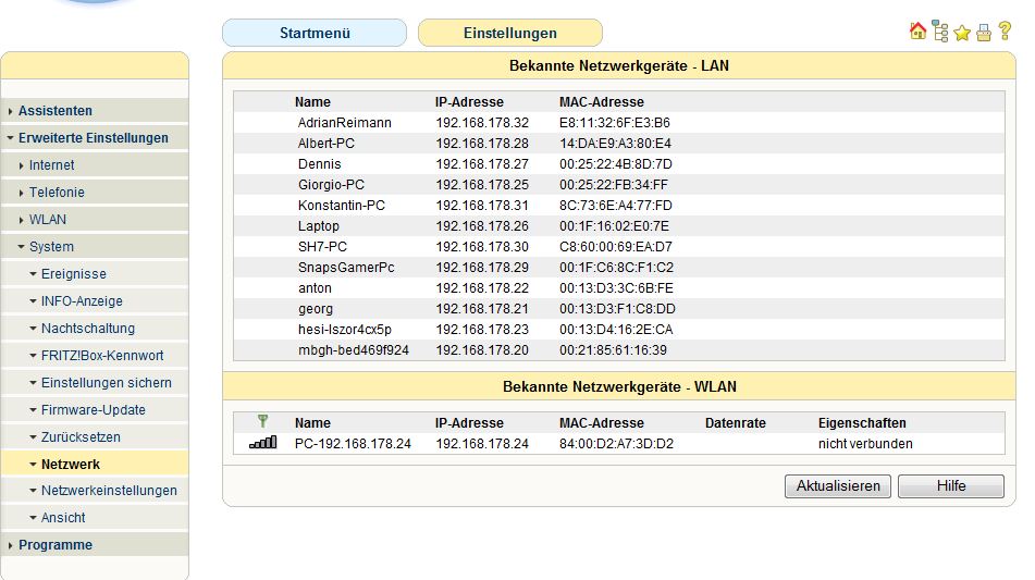

Problem: ich kann mich (mit z.B. meinem Handy) in den Router übers WLan einwählen, hab aber kein Internet. <siehe Bild 2>

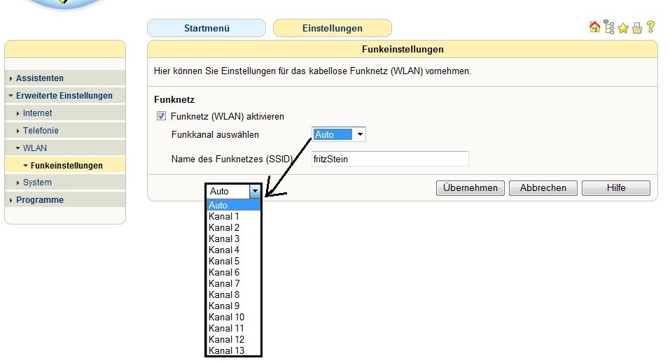

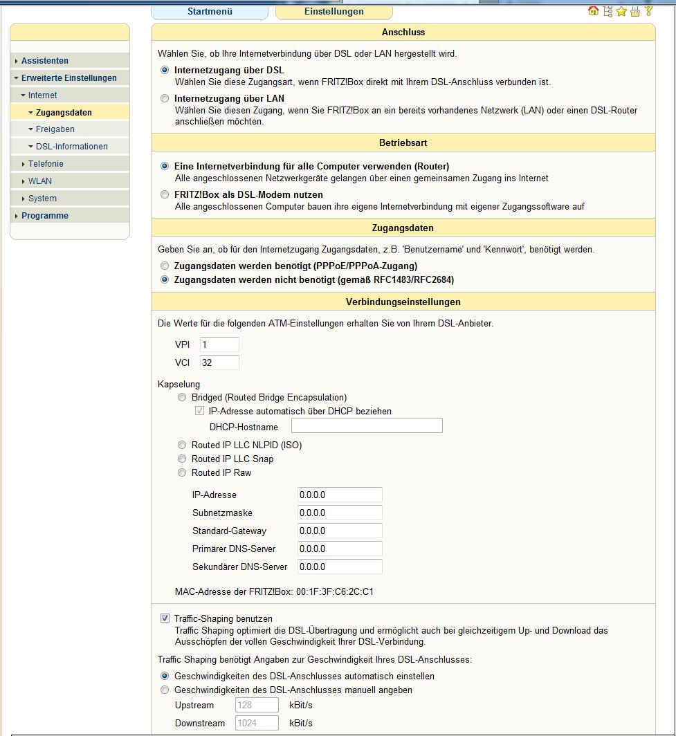

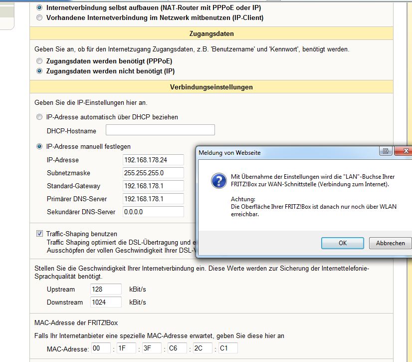

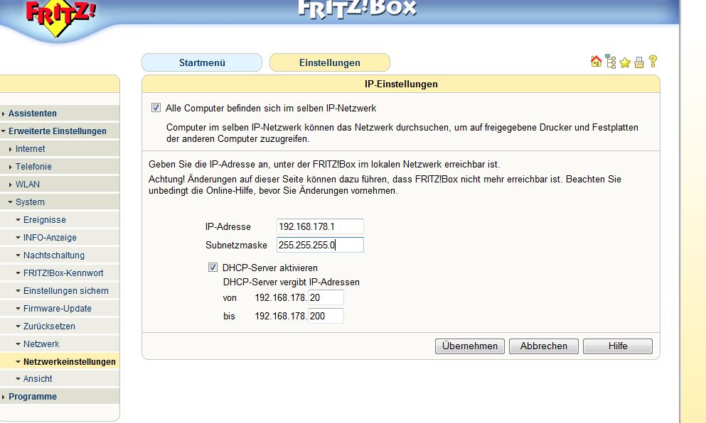

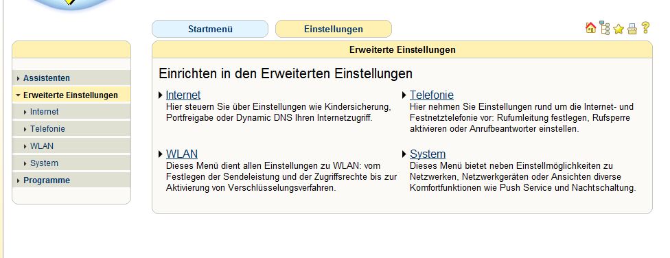

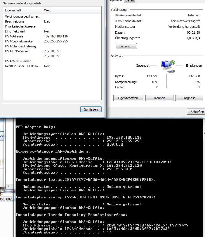

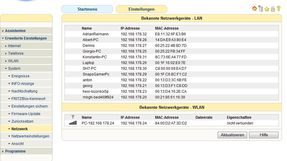

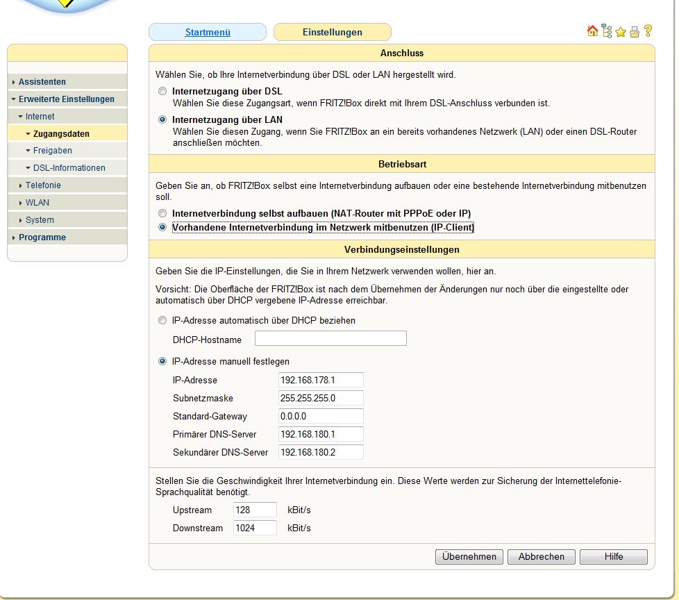

wenn PC mit Router verbunden is, und ich im Browser auf "fritz.box" ist folgendes eingestellt: <siehe Bild 3-5>

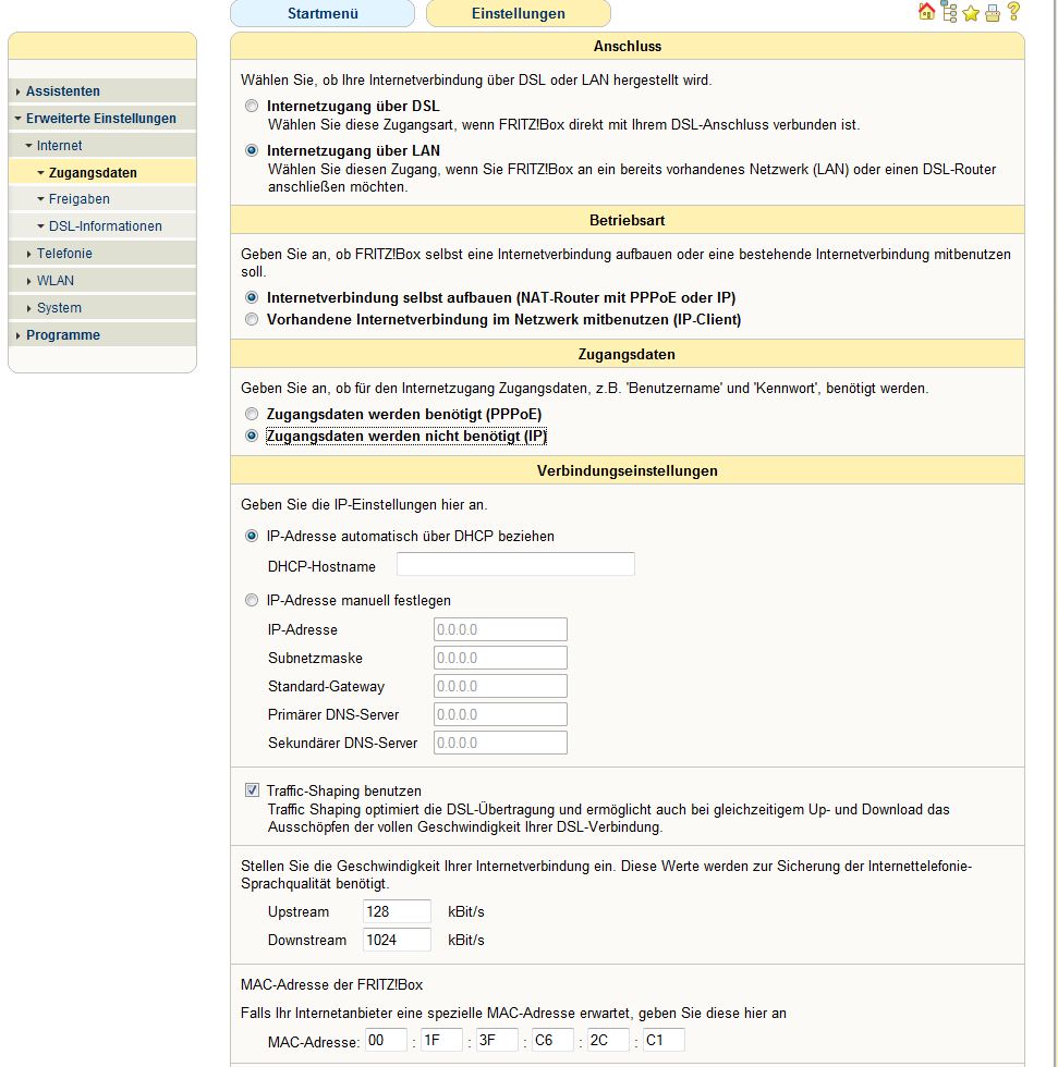

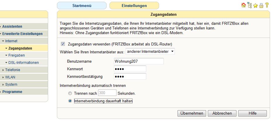

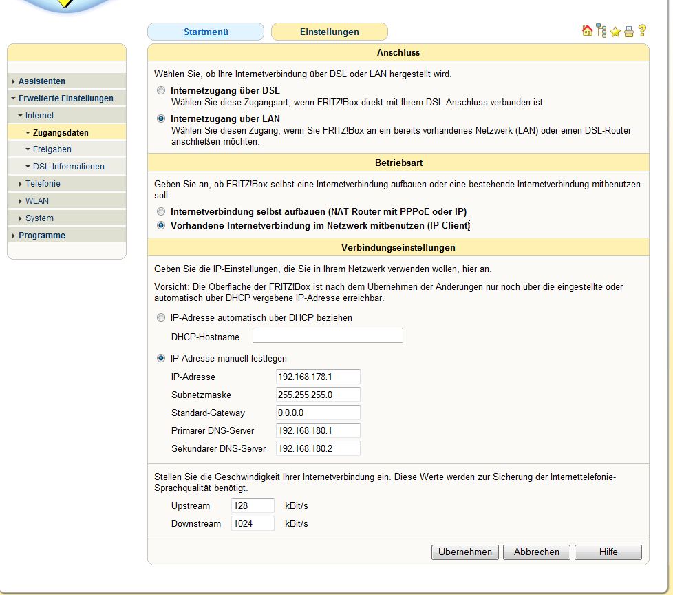

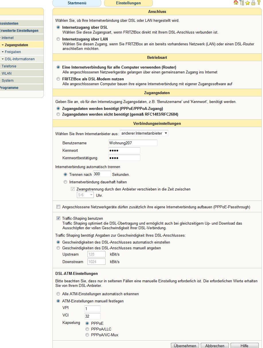

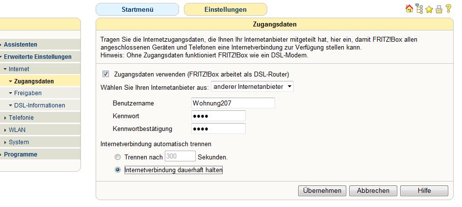

<siehe Bild 6> ..hier geb ich den Benutzernamen und das Passwort ein, mitwelchem ich mich normalerweise einwähl.
vielleicht hilft auch dies: <siehe Bild 7>
wär super wenn irgendjemand mir helfen könnte.! :)

1&1 Festnetz
Du musst als Standardgateway die IP des Routers eintragen, dann werden nicht routebare Pakete an diesen weiterverschickt und der Router kümmert sich dann. Du kannst auch einfach DHCP in Router und Windows aktivieren, da musst du dich um die IP Geschichten nicht mehr kümmern.

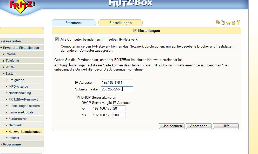

.. DHCP ist glaub ich beim Router schon aktiviert <siehe Bild 9>
Problem:
Handy findet Router und zeigt sogar "Verbunden" an. allerdings kann ich mit dem Handy nicht im Internet surfen. <Bild 2> ist der Fall.

Was zeigt dir dein Handy denn an? Um genau zu sein: IP, Subnetz, DNS IP und Standardgateway.

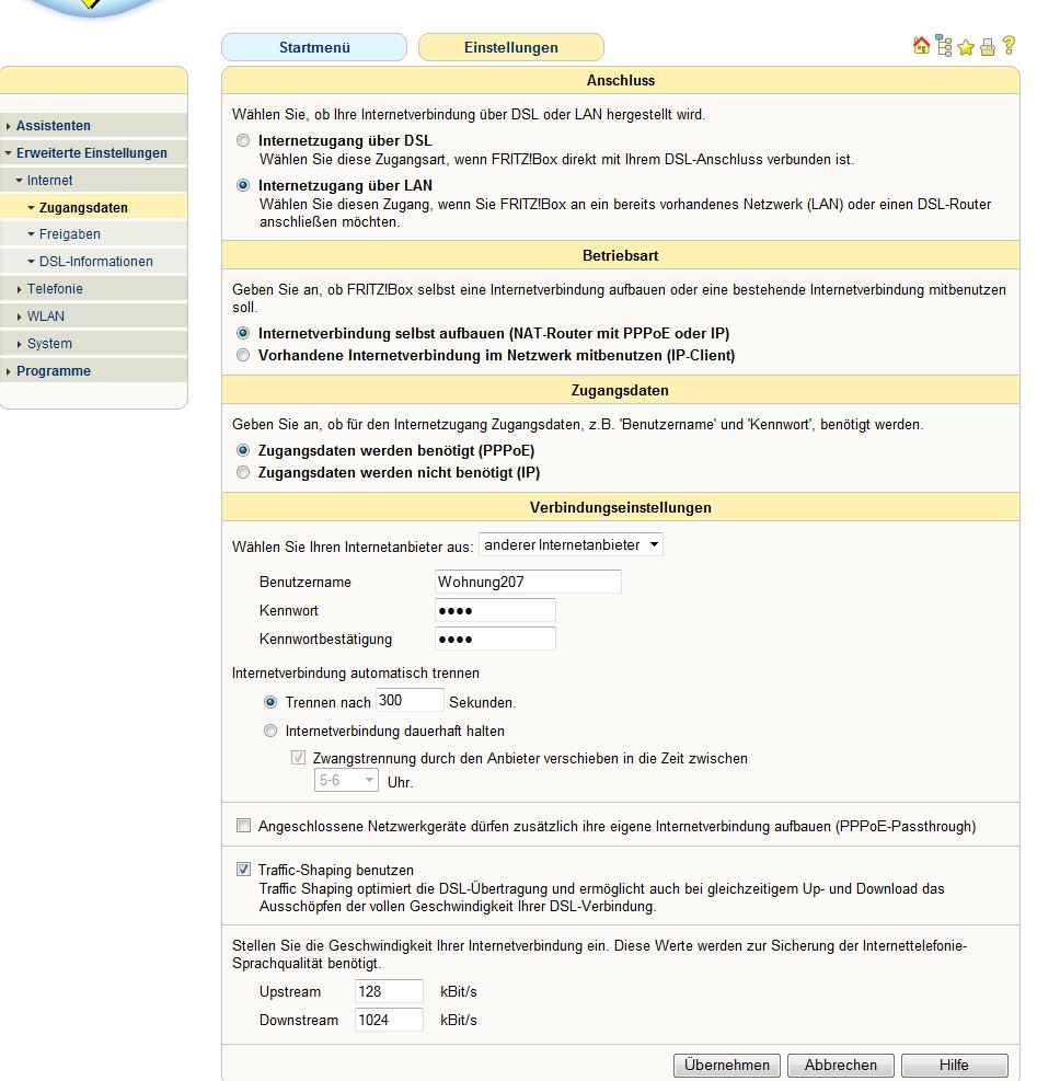

Entferne mal bei Bild 5 den Haken "Zugangsdaten verwenden" und dann müsste irgendwie Client-Ip Modus oder so kommen.
" ..hier geb ich den Benutzernamen und das Passwort ein, mitwelchem ich mich normalerweise einwähl."
Und das ist total unnötig und der Fehler. Die FB soll sich per DHCP von deinem vorgeschalteten Modem/Router/whatever eine IP holen und sich nicht selbst einwählen.

@LinuxMcBook: Danke für den Tipp, hab ich gleich mal ausprobiert..nur bin ich da irgendwie nicht in den IP-Client Modus gekommen.
aber:

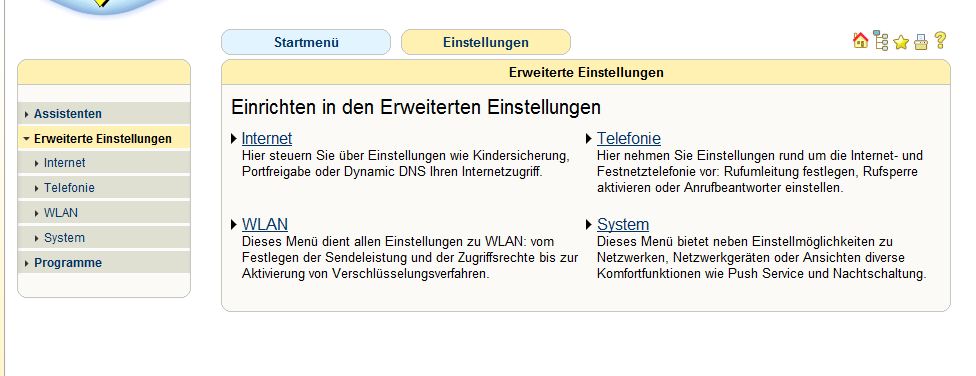

..konnte mittlerweile in den Experten-Modus wechseln. <Bild 10-15>
Bei welchem Bild bin ich bei der richtigen Einstell-Option und was könnt ich da denn eingeben?
@danny38448: ..DHCP ist glaub ich beim Router schon aktiviert <siehe Bild 9>

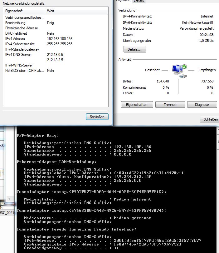

@Yuuri: wenn das Handy mit dem Router verbunden ist ergeben sich folgende Handy-Verbindungs-Eigenschaften:
Status: Verbunden
Signalstärke: Ausgezeichnet
Verbindungsgeschwindigkeit: 54Mbps
Sicherheit: WPA/WPA2 PSK
IP-Adresse: 192.168.178.24

Bild 14 sind die richtigen Einstellungen!
Danach das Kabelmodem vom Strom trennen, den Router auch.
Dann zuerst den Router wieder mit Strom verbinden, danach das Kabelmodem.
Dann geht es.

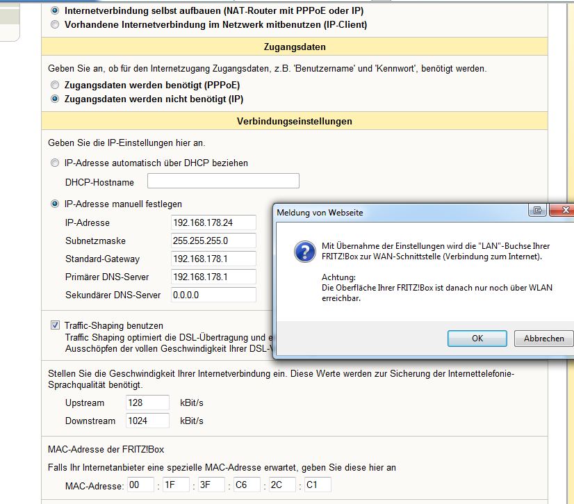

hab jetzt folgendes Eingegeben<siehe Bild 16>

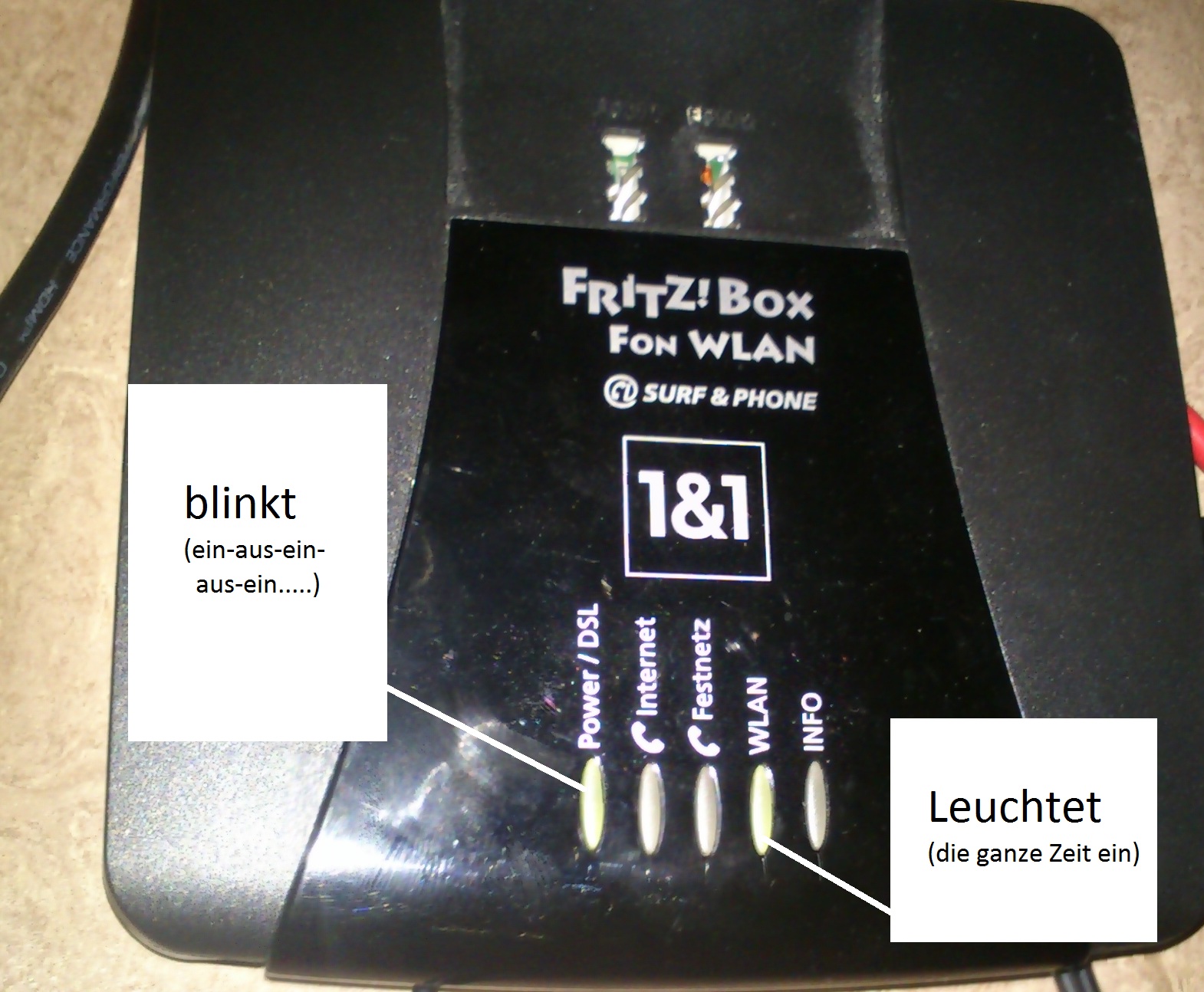

die beiden Leuchten leuchten jetzt dauerhaft. :)
allerdings komm ich nicht mehr in die FritzBox-Oberfläche :(
und mit meinem Handy kann ich mich immer noch nicht mit dem Internet verbinden. aber jedoch "Verbunden" wird immer noch angezeigt, also keine veränderung. :(
Wie kann ich den schritt wieder rückgängig machen, dass ich wieder in die FritzBox-Oberfläche komm?

NEIN.... der router musst du so lassen, wie er war. der router muss die ip 192.168.178.1 haben. nun hast du zwei identische ip's (händy und router 192.168.178.24) und da gibt es ein konflikt. zwei apparate mit der gleichen adresse, boing.
also. stelle das wlan des händys ab. gib im url die adresse 192.168.178.24 ein um auf die oberfläche des router zu kommen.
Hast du nicht gelesen was in Beitrag N° 9 steht?
Du hattest die Box bereits in der richtigen Konfiguration, ich habe den screen von dir angehängt. Die Box ist nun so eingestellt, dass sie auf eine feste öffentliche IP wartet, die auch im internen Adressbereich verwendet wird.
Das funktioniert natürlich nicht, denn eine WAN IP kann nicht gleichzeitig eine LAN IP sein.
Du willst es partout nicht verstehen, buena suerte!

ist das Kabelmodem direkt an deinem Router (und dies der einzige Router im Wohnheim?) oder versuchst du über eine bereits geroutete Verbindung einen Access Point aufzubauen, dann ist dein Bild 14, was ich verlinkt habe, nicht korrekt.

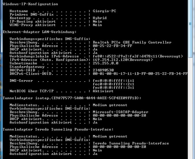

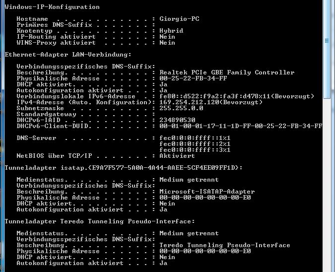

ipconfig/all:

Windows-IP-Konfiguration
Hostname . . . . . . . . . . . . : Giorgio-PC
Prim„res DNS-Suffix . . . . . . . :
Knotentyp . . . . . . . . . . . . : Hybrid
IP-Routing aktiviert . . . . . . : Nein
WINS-Proxy aktiviert . . . . . . : Nein
Ethernet-Adapter LAN-Verbindung:
Verbindungsspezifisches DNS-Suffix:
Beschreibung. . . . . . . . . . . : Realtek PCIe GBE Family Controller
Physikalische Adresse . . . . . . : 00-25-22-FB-34-FF
DHCP aktiviert. . . . . . . . . . : Ja
Autokonfiguration aktiviert . . . : Ja
Verbindungslokale IPv6-Adresse . : fe80::d522:f9a2:fa3f:d478%11(Bevorzugt)
IPv4-Adresse (Auto. Konfiguration): 169.254.212.120(Bevorzugt)
Subnetzmaske . . . . . . . . . . : 255.255.0.0
Standardgateway . . . . . . . . . :
DHCPv6-IAID . . . . . . . . . . . : 234890530
DHCPv6-Client-DUID. . . . . . . . : 00-01-00-01-17-11-1D-FF-00-25-22-FB-34-FF
DNS-Server . . . . . . . . . . . : fec0:0:0:ffff::1%1
fec0:0:0:ffff::2%1
fec0:0:0:ffff::3%1
NetBIOS ber TCP/IP . . . . . . . : Aktiviert
Tunneladapter isatap.{E9A7F577-5A0A-4A44-AAEE-5CF4EE09FF1D}:
Medienstatus. . . . . . . . . . . : Medium getrennt
Beschreibung. . . . . . . . . . . : Microsoft-ISATAP-Adapter
Physikalische Adresse . . . . . . : 00-00-00-00-00-00-00-E0
DHCP aktiviert. . . . . . . . . . : Nein
Tunneladapter Teredo Tunneling Pseudo-Interface:
Beschreibung. . . . . . . . . . . : Teredo Tunneling Pseudo-Interface
klemm deine Fritzbox mal ab und steck dein Kabel in die RJ45 Dose, damit du erst mal im Internet bist.
Dann machst du das gleiche nochmal, denn aktuell sehen wir quasi Null Infos außer dass du keine IP bekommst.
