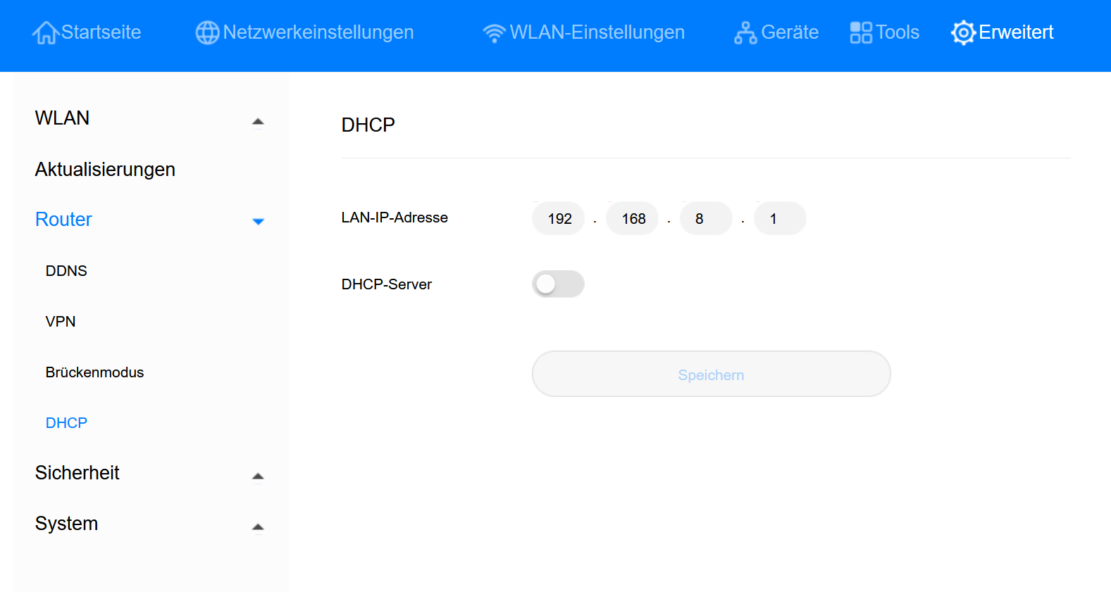

Na doch… alles ins selbe subnetz. Der standartgateway definiert den Weg zum Internet und diese ip ist die ip des Router (z.B.. 192.168.178.1 muss manuell geändert werden) oder g5 gerät mit der ip 192.168.178.2 (auch die ip muss geändert werden). Wichtig, nur ein Internetzugang darf den dhcp-Server sein.
Vodafone Glasfaser
@chrigu @dvor
Bin hier langsam am durchdrehen :D
Wenn ich im CPE unter den Ethernet Einstellungen "Nur LAN" auswähle bleibt er zwar bei LTE Internet, aber dafür komm ich nicht mehr in die Fritz.box.
Wenn ich automatisch einstelle dann komm ich in die Fritzbox, weil diese ihm dann ja als DHCP Server einfach ne IP gibt wodurch er wohl zu deren Netz gehört warum auch immer ---> Dann wieder kein Internet über LTE.
Hab was von "statische Route" einstellen von der Fritzbox aus gelesen, aber da klappt auch gar nix...
Im Anhang mal ein paar Bilder vom Interface des CPE... bitte rettet mich :D

Du musst alles ins gleiche Netzwerk stellen
192.168.178.1 fritzbox
192.168.178.2 5g router
192.168.178.x die anderen Geräte oder über dhcp der fritzbox.
Standardgateway manuell einstellen (statisch)
.1 für dsl der Fritz
.2 für 5g
Wan Port bei Router bedeutet: du trennst physisch und brauchst zwei eigene Netzwerk ip, und musst Routen zwischen Netzwerk und Router definieren

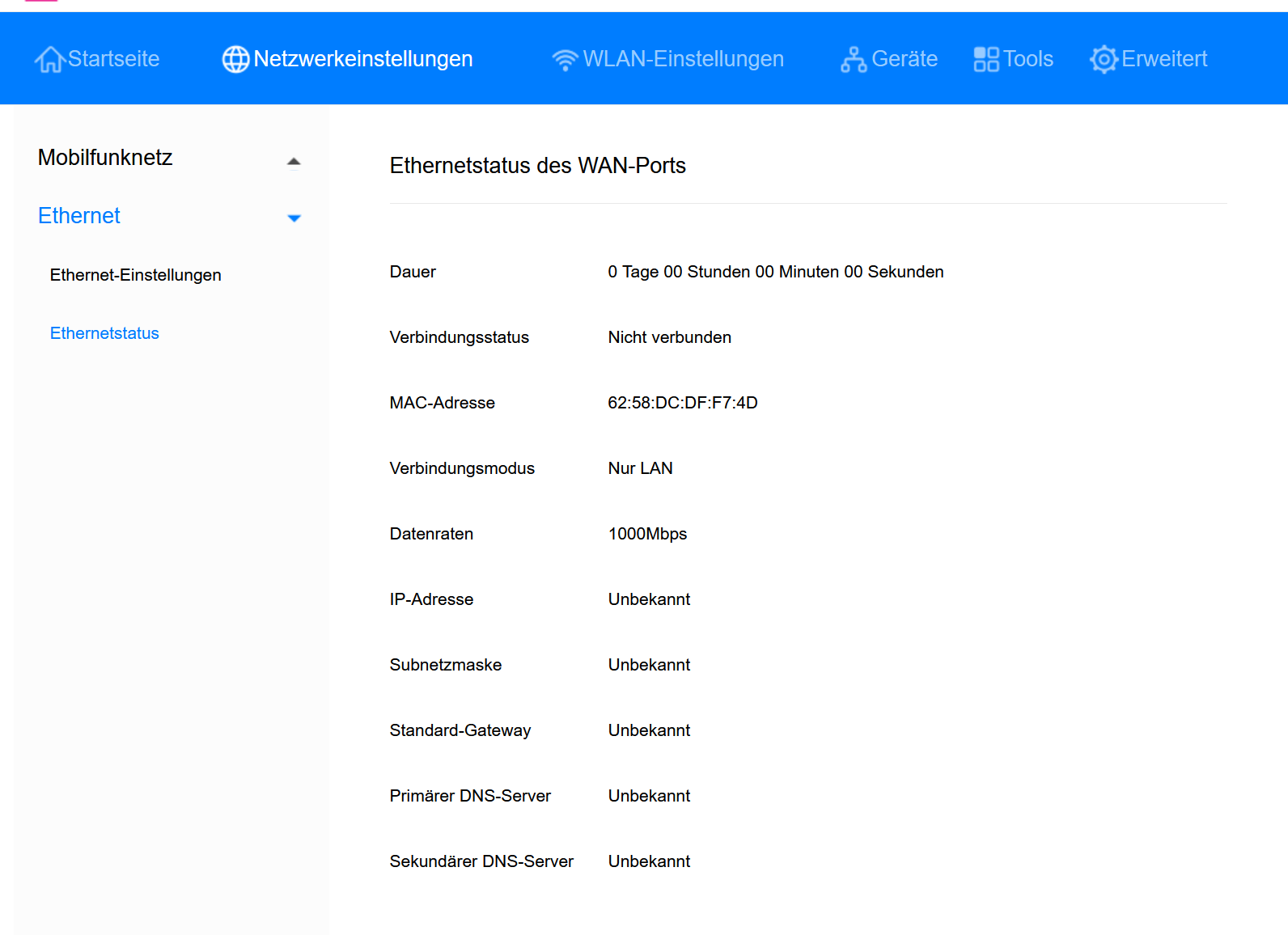

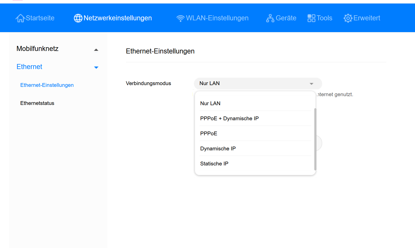

Also die IP aus Bild Nummer zwei händisch auf 192.168.178.2 stellen ? Und Verbindungsmodus bleibt wohl bei "nur LAN" oder ?
Dann in der Fritzbox bei diesen Routen unter IPv4 als Adresse 192.168.178.2, Subnetzmaske 255.255.255.0 und als Gateway 192.168.178.1 richtig ? IPv6 muss man nichts machen ? Beim 5G Router seh ich für sowas nebenbei bemerkt keine Option.
Also über beide WAN Ports am jeweiligen Gerät verbinden, nur einen oder gar keinen von denen nutzen ?
Wan trennt das Netzwerk. Zb wenn ein Router an ein Modem betrieben wird, trennt wan dich vom Modem der nackt/ohne Schutz im Internet hängt so dass der Router und dein Netzwerk nicht direkt im www hängt. Wan zwischen zwei Router oder vom Router zu deinem Netzwerk bedeutet Doppel nat ( Google weiss warum)

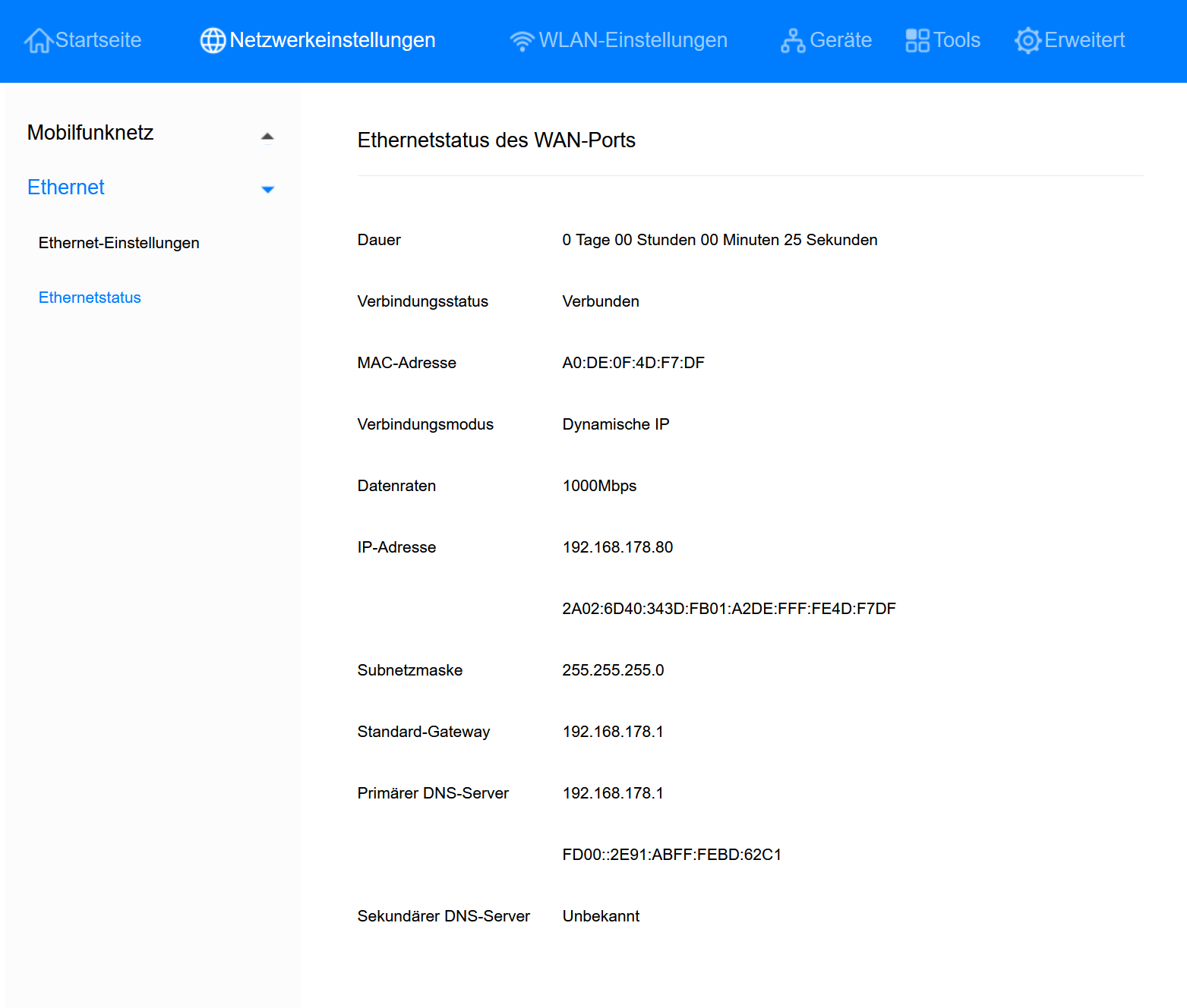

@dvor Doch weil die Beschreibung davon "Kabellose Netzwerke werden für den Zugriff auf das Internet genutzt." ist ,es sogar der Standardmodus ist und mit dem ich genau jetzt auch im Internet bin.
Er springt aber wenn man es auf automatisch lässt und das LAN Kabel mit der Fritzbox verbindet auf dynamische IP und kriegt von der Fritzbox ne IP und nutzt dann deren Internet... genau was ich nicht will.

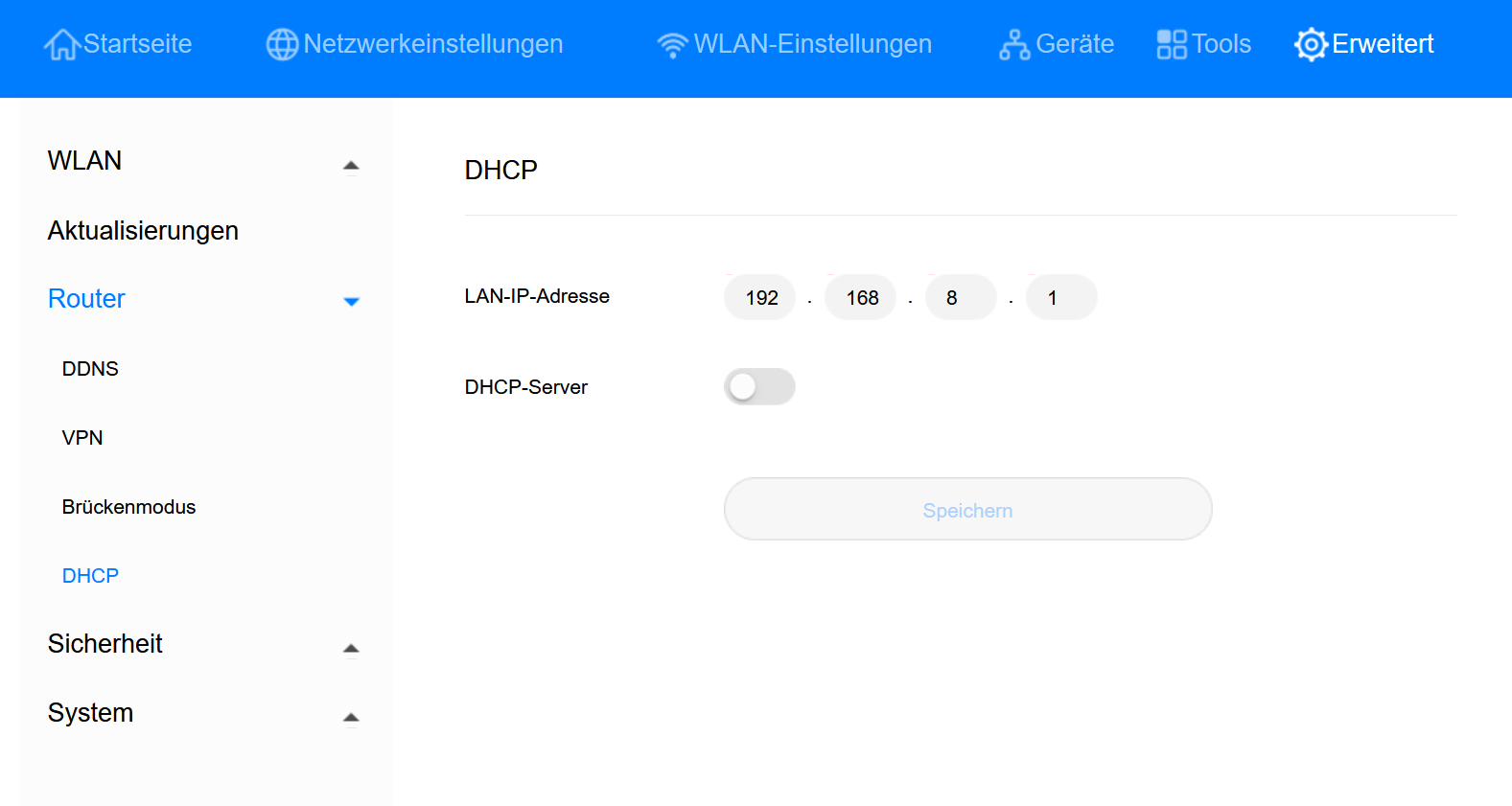

Also ich habe dem CPE jetzt die 192.168.178.2 gegeben, den DHCP Server abgeschaltet und den WAN Port des CPE mit einem LAN Port der Fritzbox verbunden.
Interface beider Router ist jetzt über meinen PC der im WLAN des CPE hängt aufrufbar und sämtliche Geräte die am CPE hängen haben von der Fritzbox eine 192.168.178.x IP bekommen.
aaaaber der CPE nutzt nach wie vor einfach das Internet der Fritzbox obwohl er anzeigt dass er über LTE verbunden ist:

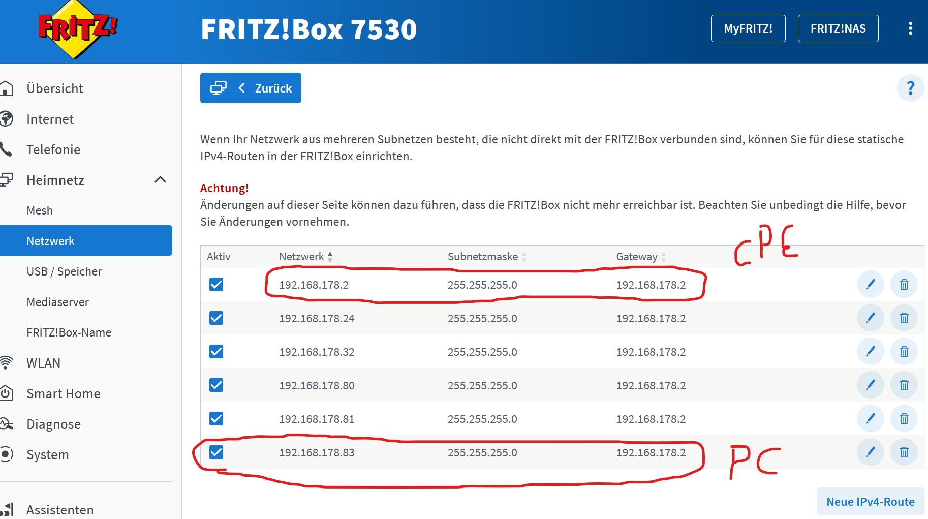

In der Fritzbox habe ich beim IP Routing folgendes eingestellt:
Mache ich immer noch was falsch bzw. fehlt hier immer noch was ?
Dem pce musst du die standartgateway .2 geben
