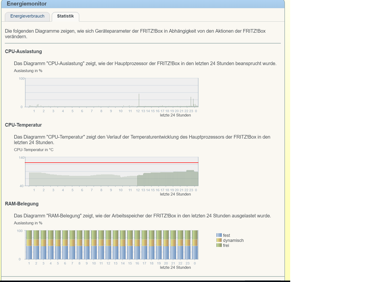

http://fritz.box/
FB-Menü > System > Energiemonitor > Statistik > Grafiken CPU-Auslastung und CPU-Temperatur.
Die Striche sollten gleich hoch sein. Last etwa 3%, Temperatur bei 67 Grad.

Hier ein Bild:

Boah, wer reitet denn noch alles auf Deiner Box rum? Das sind ja über 95 Grad? Warum ist die Grafik rechts so zusammen geschoben? Ist die Firmware aktuell? Womit ist diese Box beschäftigt? Ich würde das Ding auf eine feuerfeste Unterlage stellen, jedenfalls besser belüften, alles weitgehend löschen und ein paar Minuten vom Strom nehmen. Passwörter ändern? Ist WLAN versehentlich an?

Die FritzBox ist beim fühlen mit der Hand höchstens handwarm!

Die Grafik ist so zusammengeschoben weil ich das Browser-Bild groß-gescrollt habe um besser lesen zu können.
