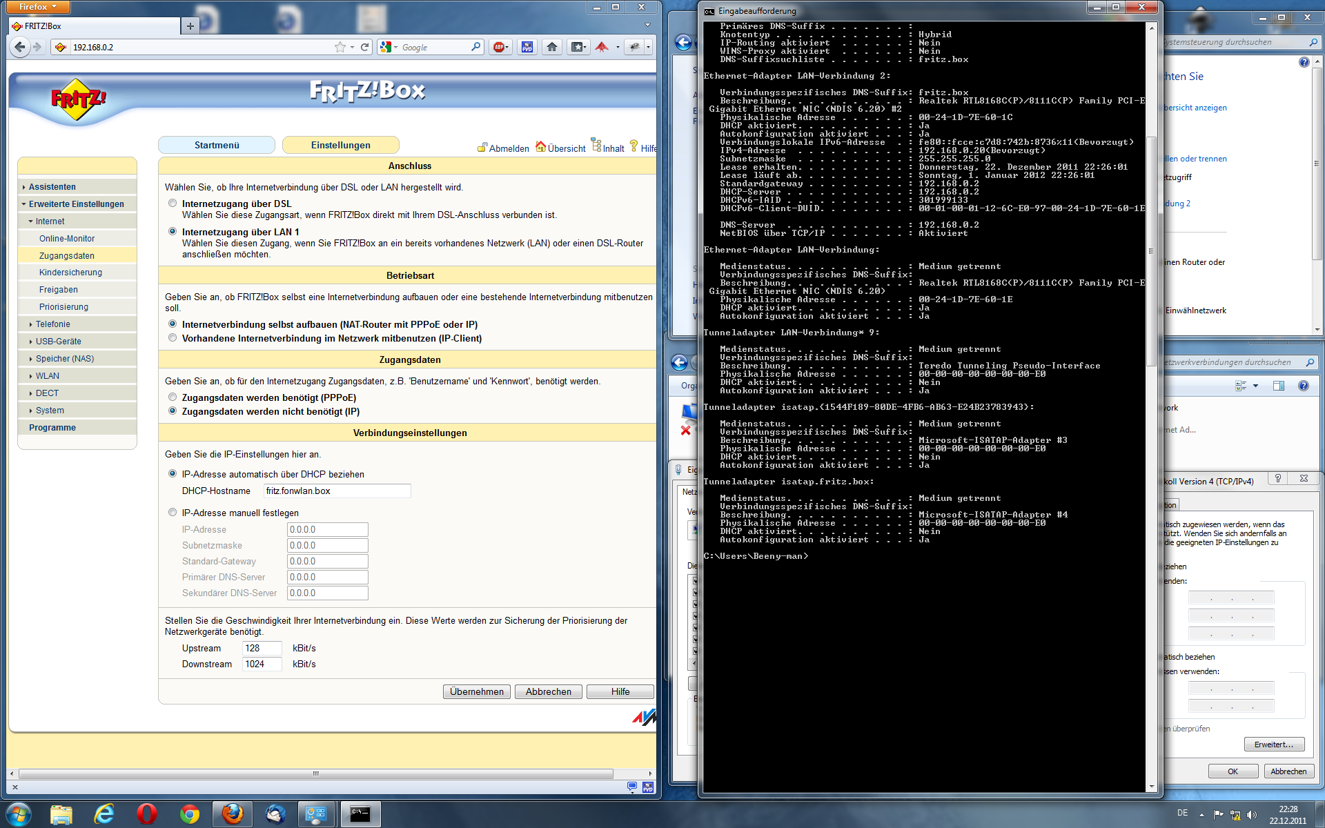

Oh Mann, da könnte ich mich am laufenden Band selbst vermöbeln.
Hätte ich das genauer formuliert, hätte das einiges an Aufwand gespart.
Ich bilde mir zwar ein, die Einstellung "Internetverbindung selbst aufbauen (NAT-Router mit PPPoE oder IP)" ausprobiert zu haben, aber wahrscheinlich habe ich danach die beiden Geräte nicht vom Strom genommen.
Das ganze konnte ja aber auch nicht so kompliziert sein, wie sollte "Lieschen Müller" das sonst jemals hinbekommen.
Jedenfalls nochmal Danke.
Und sollte es dann nicht funzen, fliegt irgendwas an die Wand ...
Gruß
Beeny-man

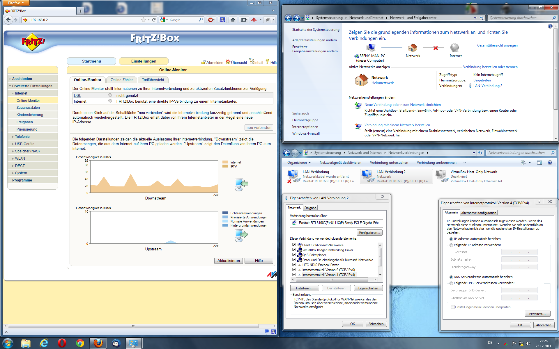

Es geht ... ein bisschen :rolleyes:
1. Ich kann auf die FB jetzt via fritz.box und 192.168.0.2 zugreifen.
2. Die FB vergibt jetzt sinnvolle IPs an die Rechner: 192.168.0.20 bzw 21
3. Die FB hat wohl eine Verbindung ("FRITZ!Box benutzt eine direkte IP-Verbindung zu einem Internetanbieter") aber doch keinen Internetzugriff.
Anbei zwei Screenshots auf denen alle relevanten Fenster und Infos zu sehen sein müssten.
Jetzt sind wir ganz nah dran - ich spüre es ...
Bestimmt habe ich nur wieder irgendwo ein Häkchen vergessen, obwohl ich einiges ausprobiert habe.

Ich schreibe diesen Post über über eine via Fritzbox hergestellte Internetverbindung :jumpin:
Hat aber erst beim 2. Versuch geklappt. Offenbar spielte auch das 10-minütige Vom-Strom-Trennen des Kabelmodems sowie die genaue Reihenfolge des Anschließens eine Rolle.
Für zukünftige Anfragen wie meine empfehle ich auch:
FritzBox & Kabelmodem verbinden – Eine Sache für sich….
