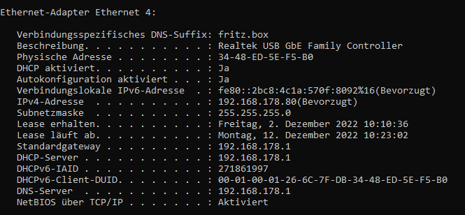

Kabel wird sofort erkannt ja.
Welche Info aus der IPCONFIG interessiert dich?

das hier?

Start --> cmd
--> ping 192.168.178.1
--> ping 8.8.8.8
--> nslookup computerbase.de
--> nslookup computerbase.de 192.168.178.1
--> nslookup computerbase.de 8.8.8.8
Im Idealfall funktioniert alles davon. Die Pings checken die Netzwerk- bzw. Internetverbindung, die nslookups die Namensauflösung via DNS. Erst wenn wir wissen was "leider funktioniert dort gar nichts" bedeutet, weil kein Mensch außer dir weiß wie du zu dieser Erkenntnis gelangt bist, können wir besser beurteilen wo die Ursache des Problems liegen könnte. Wenn du beispielsweise nur im Browser testest, kann es dennoch sein, dass die Pings 1a funktionieren und lediglich die DNS-Funktion gestört ist - das wäre also nur ein halbes "nichts".
Wir brauchen die komplette Ausgabe von ipconfig /all, und auch von route print. Auch die Konfiguration anderer Schnittstellen kann den Datenverkehr auf dem LAN stören.
