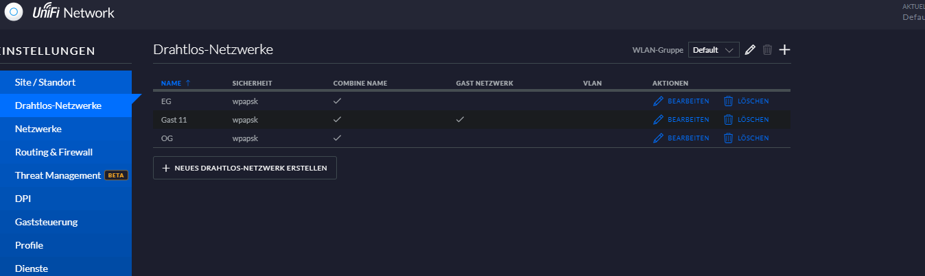

Bingo, das wars. Ich habe jedem Netzwerk eine VLAN Nummer vergeben.
Meines 10
Bruder 20
Gast 30
Ich hab LAN 1 an der USG für mein Netz , LAN 2 hab ich meinem Bruder und das Gastnetz hab ich nur als WLAN.

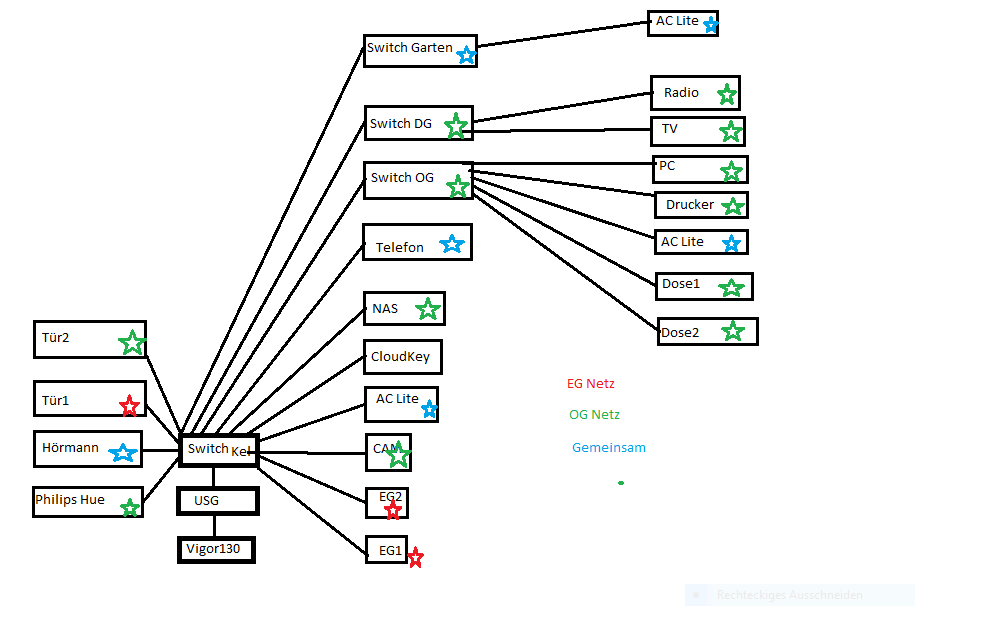

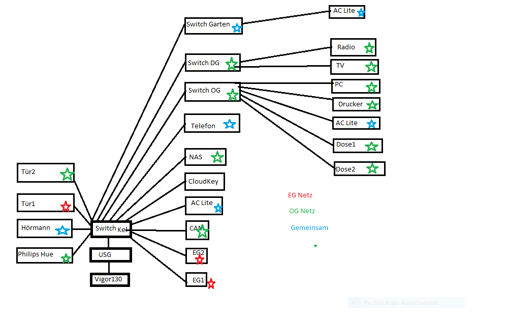

Mach Mal eine Zeichnung mit allen Netzwerkkomponenten.
Wie sieht die Konfiguration vom Lan und WLAN aus? Und die von DHCP?
Evtl hast du das WLAN in einem eigenen Bereich.

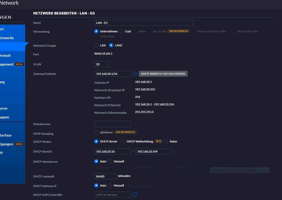

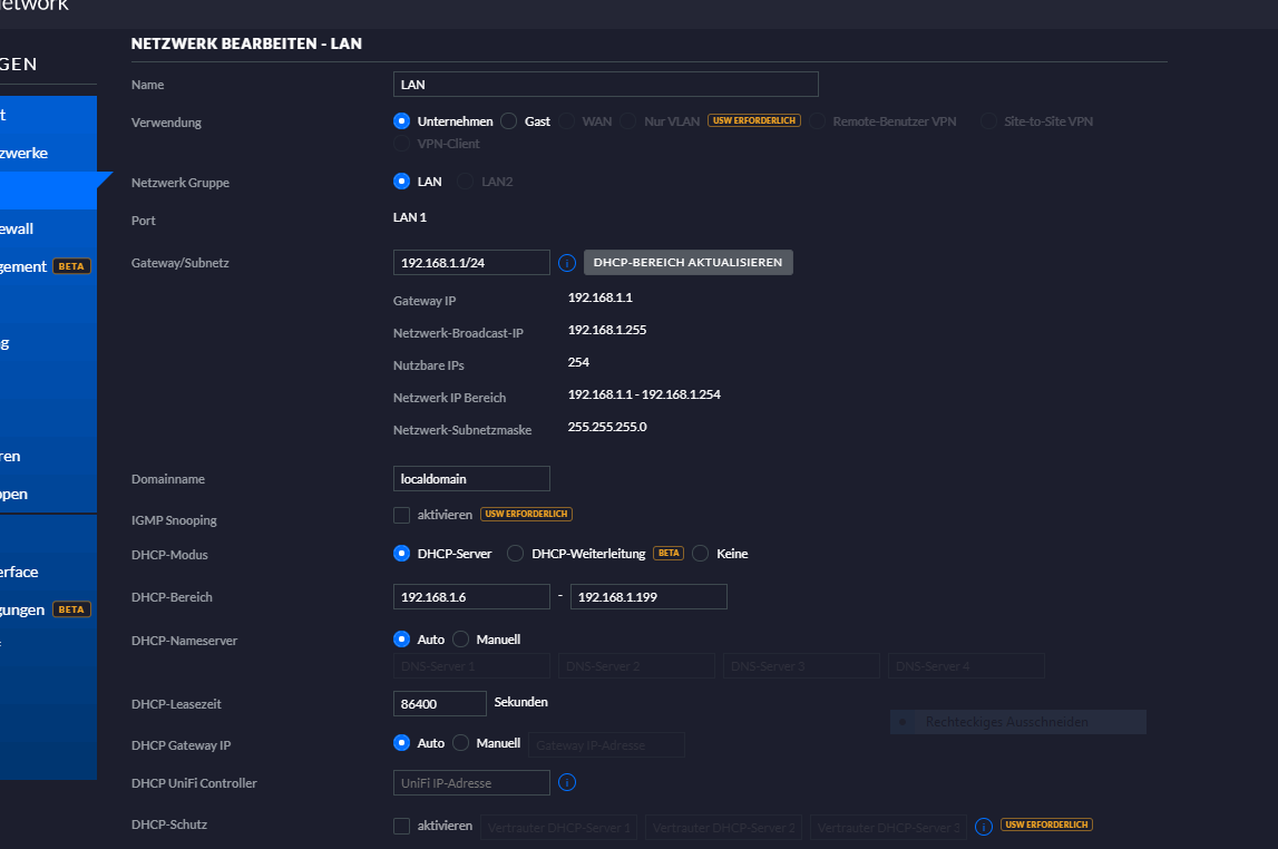

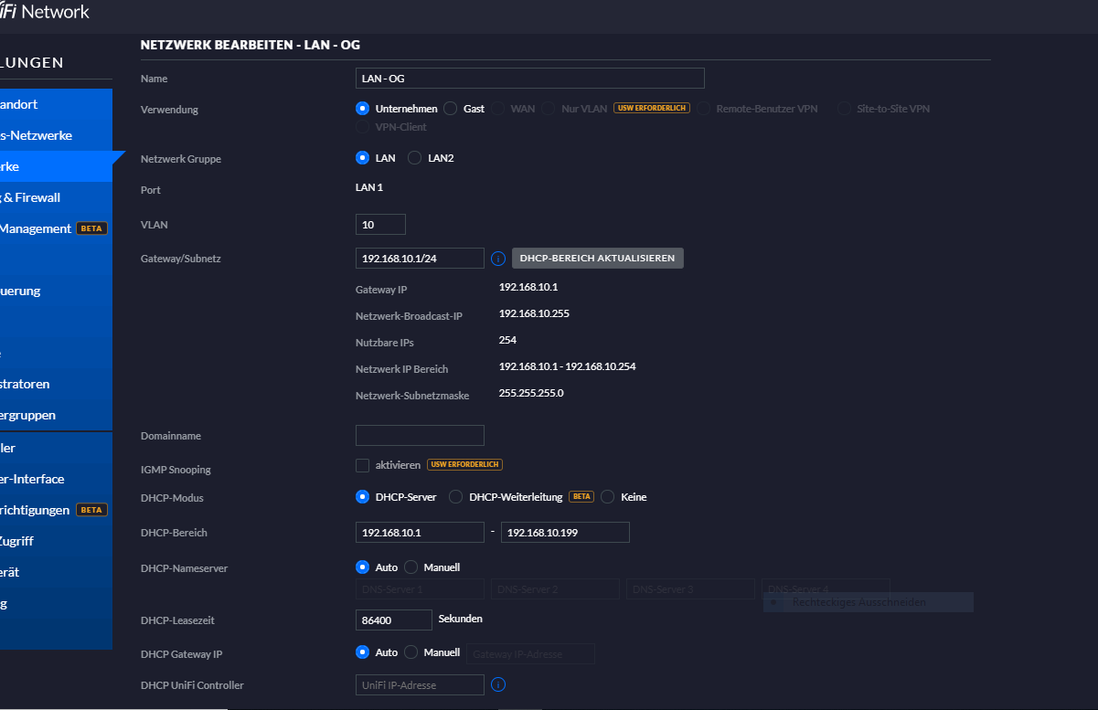

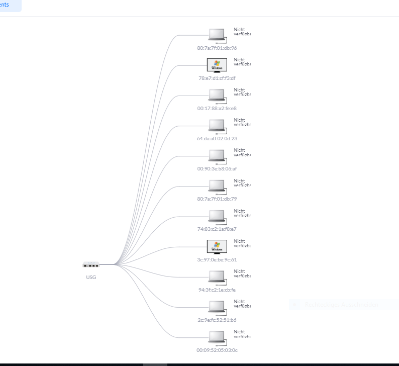

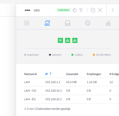

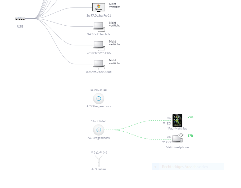

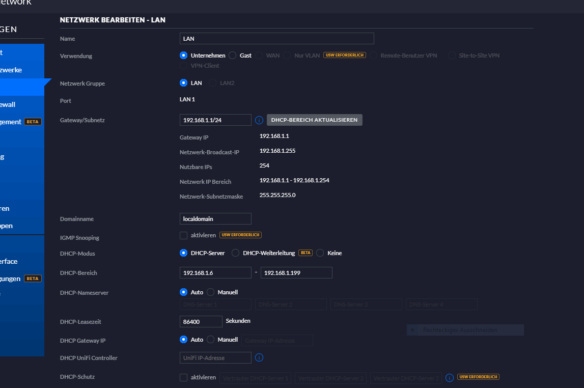

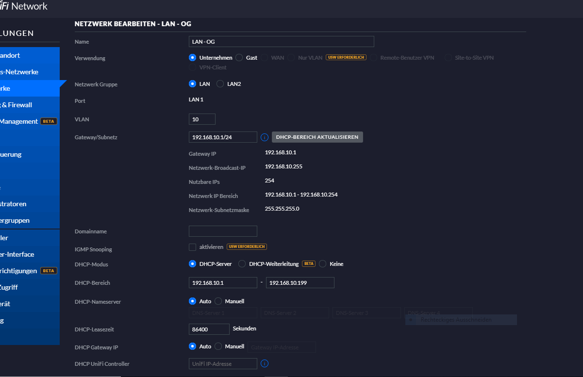

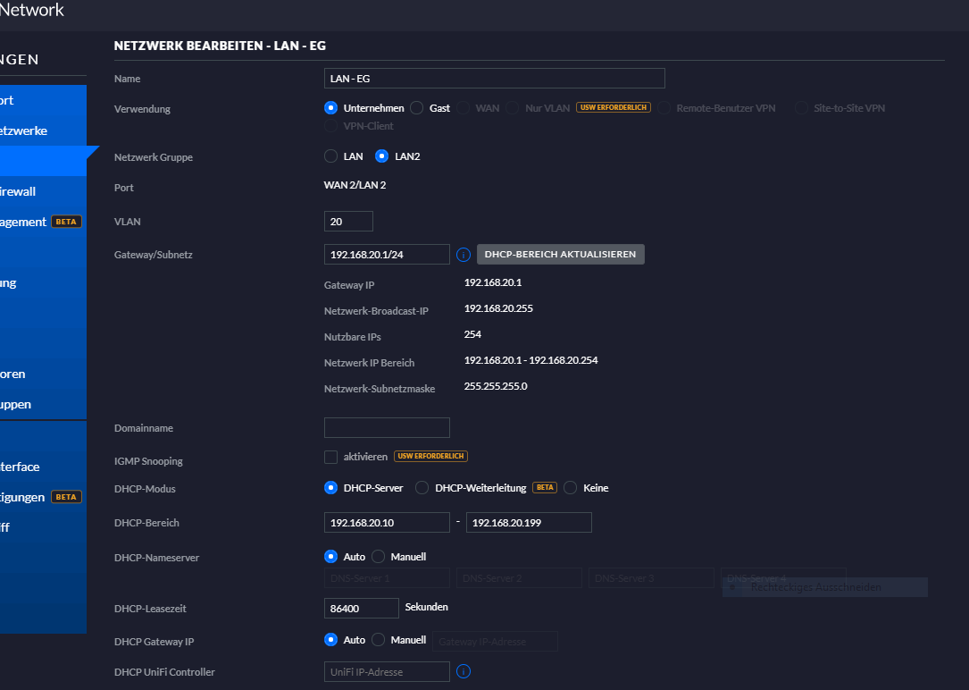

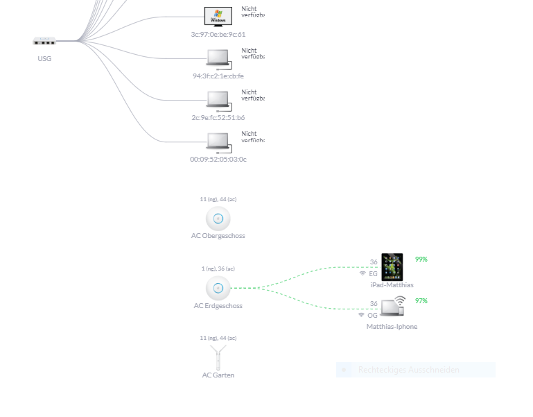

hier mal einige Auszüge. WLAN funktioniert jetzt bereits. Es geht aktuell um die restlichen LAN Komponenten, die vermutlich die alte IP behalten haben, oder wie sehe ich welche LAN Geräte mitgewandert sind und welche IP die jetzt erhalten haben?
ma

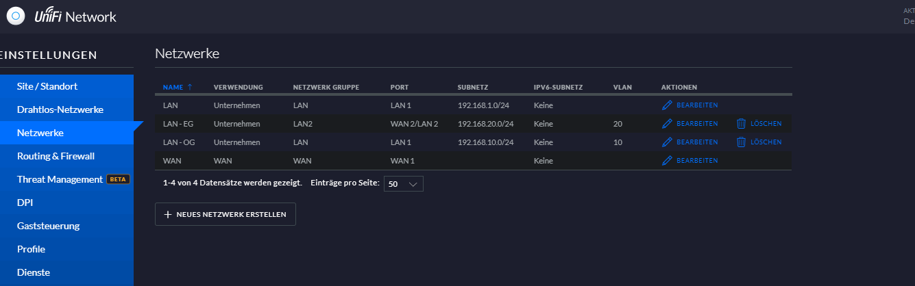

Ich hab jetzt auch im LAN Netzt die VLAN Nummern entfernt, da ich gemerkt hatte, dass ich keine Internetverbindung auf LAN 2-EG hatte und auf LAN 1 vermutlich auch nur weil die Verbindung über das LAN Unternehmen aufgebaut wurde und nicht wie gewünscht über das LAN-OG
Ich vermute, jetzt sind wieder beide Netze zusammen

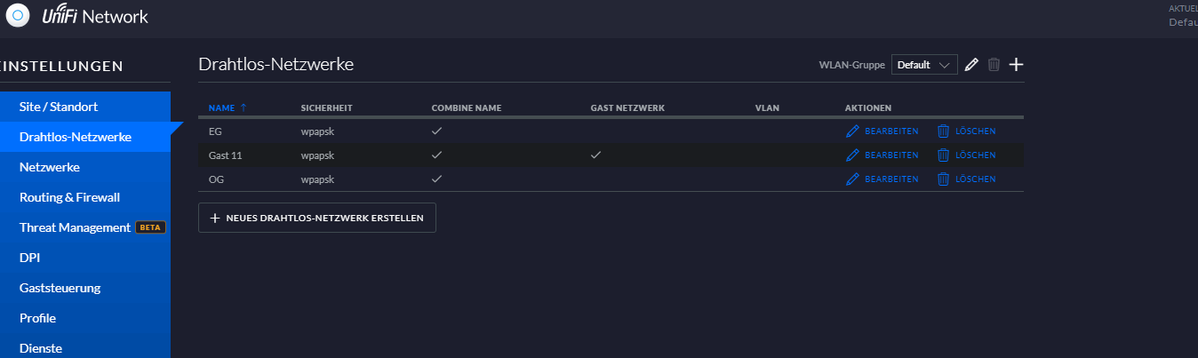

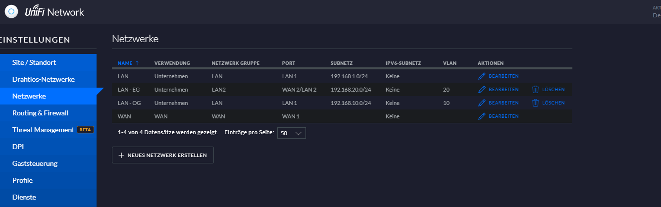

Es reicht nicht, VLANs zu erstellen. Man muss sie auch korrekt auf die Ports legen und dann ggfs auf nachgelagerten Switches ebenfalls konfigurieren. Auch die APs müssen explizit auf die VLANs eingestellt werden. Ich gehe stark davon aus, dass es bei dir an der vollständigen, durchgängigen VLAN-Konfiguration hapert und du dadurch massive Probleme bekommst.
Ich glaube ich hatte dir in einem anderen Thread schon dazu geraten, erstmal langsam mit VLANs zu starten, weil du alles auf einmal sonst niemals zum Laufen bekommst, wenn dir das Verständnis zur Funktionsweise fehlt :-/
Hallo Raijin,

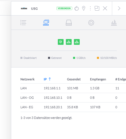

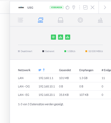

Ich wollte das ganze doch ohne dem VLAN machen, deshalb hab ich doch extra den 2. Switch am LAN Port 2 angeschlossen. Dass die VLAN noch aufgetaucht sind war ein versehen, die hab ich vergessen wieder rauszunehmen.

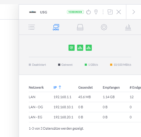

Mich würde jetzt nur interessieren ob es getrennte Netzwerke sind oder ob die beiden doch zusammen kommunizieren können? Auf dem 4. Bild sieht man LAN mit Daten und LAN-OG und LAN-EG ohne Daten, das war als das VLAN leider noch eingetragen war. Ich hab mal einen aktuellen Abzug vom Netzwerk. Da ist der Datenverkehr auf LAN-EG und LAN, aber nicht auf LAN-OG. Die Geräte haben auch nicht wie gewünscht den Adressbereich 192.168.10. übernommen, sondern sind in 192.168.1. obwohl die auf automatisch beziehen stehen.

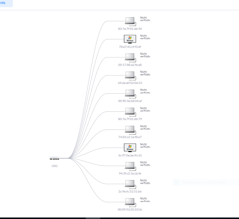

Unter Endgeräte im Cloud Key hab ich Geräte mit der alten IP gefunden, wie kann ich die in das neue Netz umziehen?
Sind noch einige im 192.168.178. Netz die sollen möglichst auch in das 192.168.10. Netz
Im LAN-OG muss ich die VLAN 10 stehen lassen, sonst bekomme ich eine Fehlermeldung. Hab gesehen, dass die immer noch drin war und es nicht abgespeichert wurde.
