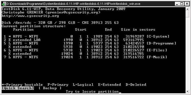

Ich habe auch nochmal Testdisk laufen lassen. Anbei der Screenshot :)

Wir brauchen den Screen gleich nach der Analyse (Quick Search steht dann unten als Menüpunkt), den nach Quick Search hast Du ja gepostet. Der Stop-Code #7B 'INACCESSIBLE_BOOT_DEVICE' kann schon kommen, wenn man mit mehreren Disks hantiert und sich eine Disk sich vor eine andere 'schiebt', oder mehrere Controller beteiligt sind. Eine Rolle spielt u.U. auch der Eintrag im BIOS für das Boot-Device, selbst eine Windows-CD im CD / DVD kann mit hineinspielen.

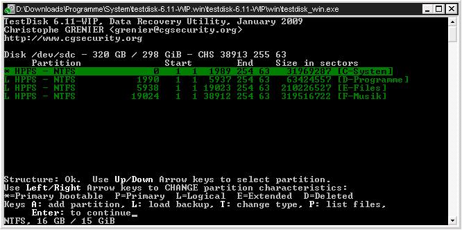

Testdisk Screenshot:
Hoppla :heilig: Anbei der Nötige vor Quicksearch

mittels WinXP-CD und der repair-console konnte ich die Partitionstabelle neu schreiben lassen (fixmbr).
Fixmbr und fixboot sollte nur angewendet werden, wenn der Computer nicht startet.
Fixmbr schreibt im MBR nur den Bootloader und die Signatur das der MBR gültig ist.
Hat mit der Partitionstabelle nichts zu tun und diese wird auch mit fixmbr überhaupt nicht angefasst!
Deine Partitionstabelle stimmt und Testdisk zeigt keinen Fehler.
