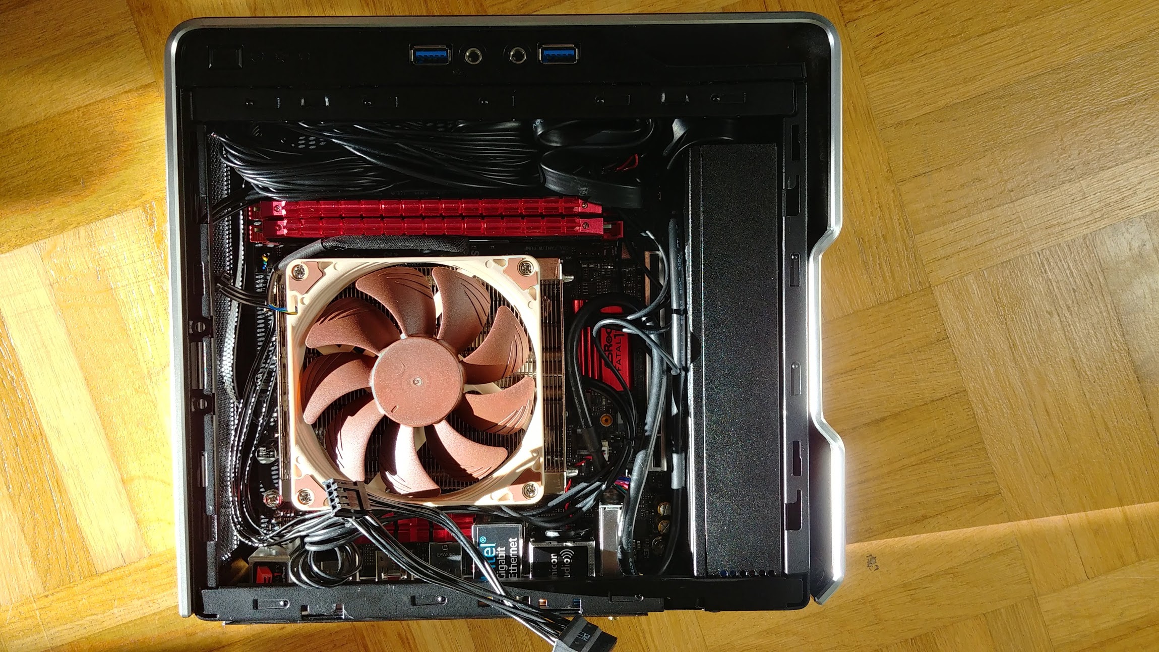

Ihr habt natürlich recht... was mich nur etwas irritiert, nachdem ich fast alle Stecker auf dem Mainboard richtig zuordnen konnte (bis auf siehe https://www.computerbase.de/forum/t...use-fuer-was-ist-der-anschluss-pm-px.1849802/ ), macht das Netzteil immer noch keinen Mucks, wenn ich den Schalter betätige.... mh...
....gibt es da vielleicht doch einen Trick? :)
PS: Das ist jetzt in ... mh.... 20 Jahren mein ca. 12. Rechner den ich zusammen bastel. Die Anschlüsse sollten eigentlich alle passen.
Eine kleine Anmerkung noch:
Wenn ich den Schalter betätige, dann versucht der Lüfter kurz an sich zu drehen - vielleicht ne halb Sekunde - und dann wars das.
Ich kann in eingeschaltetem Zustand auch keinen Strom messen am 12V Ausgang.
So, Lösung war ganz einfach:
Neues Gehäuse / Netzteil und alles funktionierte auf Anhieb.
Die Puante hast du aber vergessen :). Ist den das Netzteil laut oder leise?
Man hört den Rechner hinter dem Monitor leise säuseln. Ich kann aber nicht sagen, ob das der Gehäuse oder CPU-Lüfter ist.
Ärgerlich an dem Gerät ist nur, dass der Ruhemodus nicht klappt :-(
