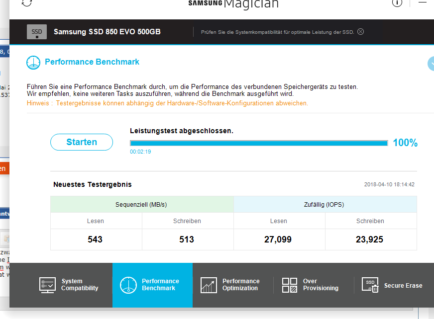

Ich weiss zwar inzwischen, dass es wahrscheinlich keine gute Idee war Samsung Magician überhaupt zu installieren, aber nun ist es wohl zu spät. Meine IOPS sind irgendwie viel zu niedrig, woran könnte das liegen? (Samsung 850 Evo 500GB)

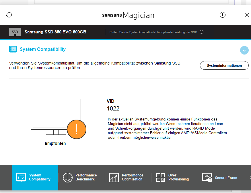

Ausserdem wird mir bei dem Punkt "Systemkompatibilität" eine Fehlermeldung angezeigt, zu der ich wenig brauchbare Infos gefunden habe, aber es hat wohl etwas mit AMD zu tun. Wenn ich ZIP Dateien extrahiere geht das auch ziemlich lange, ansonsten fühlt sich alles ziemlich "normalschnell" an. Habt ihr eine Idee was ich tun kann? RAID ist deaktiviert. Desktop Screenshot 2018.04.10 - 18.14.48.02 (2).pngDesktop Screenshot 2018.04.10 - 18.14.54.31 (2).png

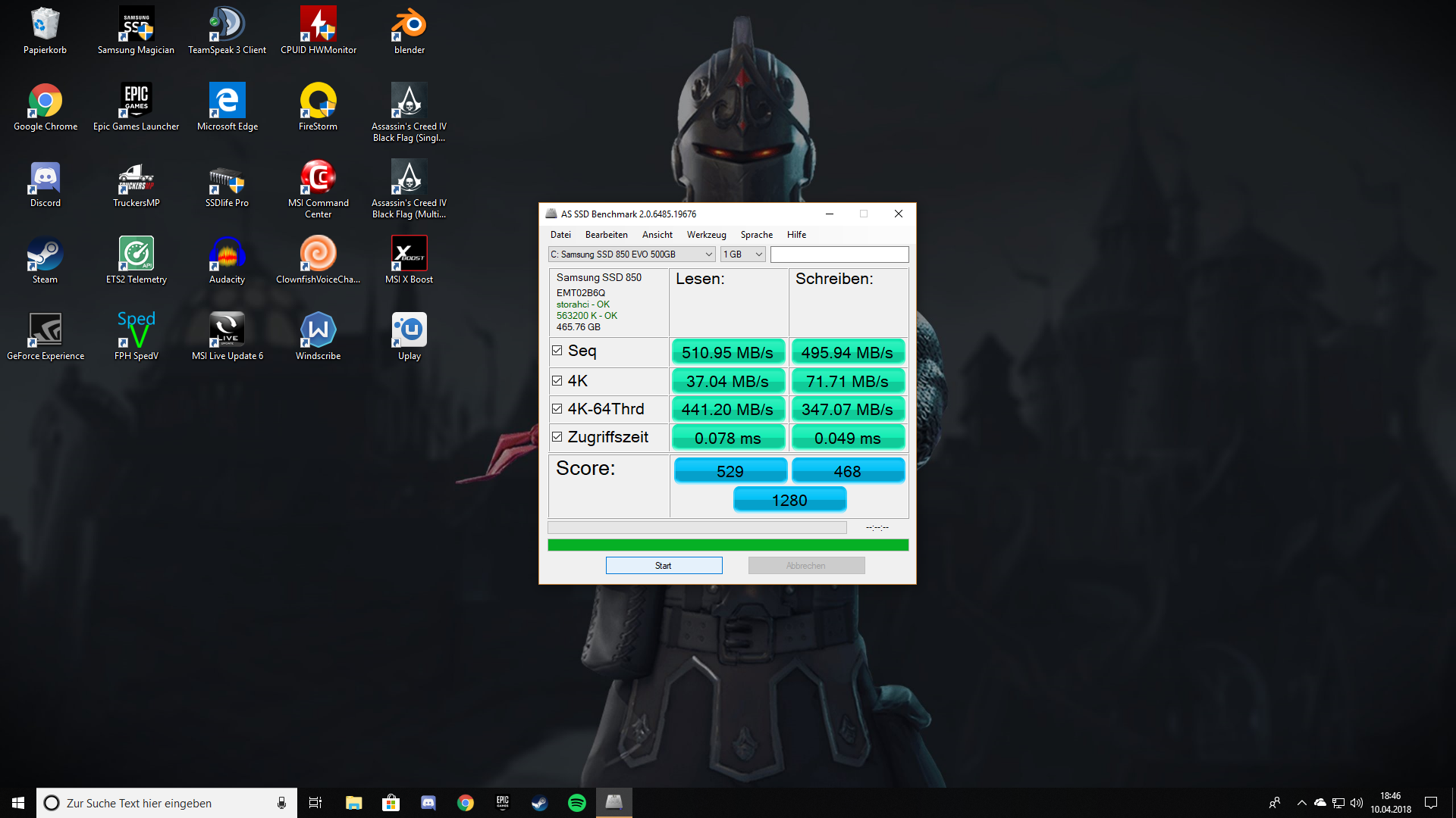

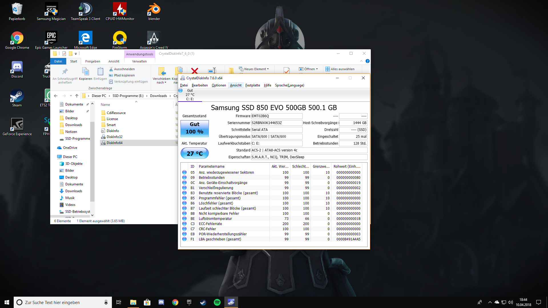

Vergiss mal Magician, benche mit dem AS-SSD Benchmark und poste neben dessen Ergebnis doch auch den Screenshot von CrystalDiskInfo für die SSD, ziehe aber bitte das Fenster soweit auf, dass alle Attribute und auch die Rohwerte vollständig sichtbar sind, also keine Scrollbalken mehr erscheinen. Ein paar Worte zum System, vor allem zum Mainboard, wäre auch nicht schlecht.

Also die Werte sind alle normal aus, was nur mal wieder zeigt das Magician allenfalls für FW Update verwendet werden sollte (braucht Deine 850 Evo aber nicht) und man keineswegs mehr damit machen soll. Lass erst recht die Finger von irgendwelche OS Optimierungen!

Stelle mal die ANSICHT in "AS SSD Benchmark" mal auf IOPS , dann sieht Du dass alles paletti ist.
Ja hab ich gemacht müsste alles passen. Dann ist Samsung Magician wohl einfach scheisse
