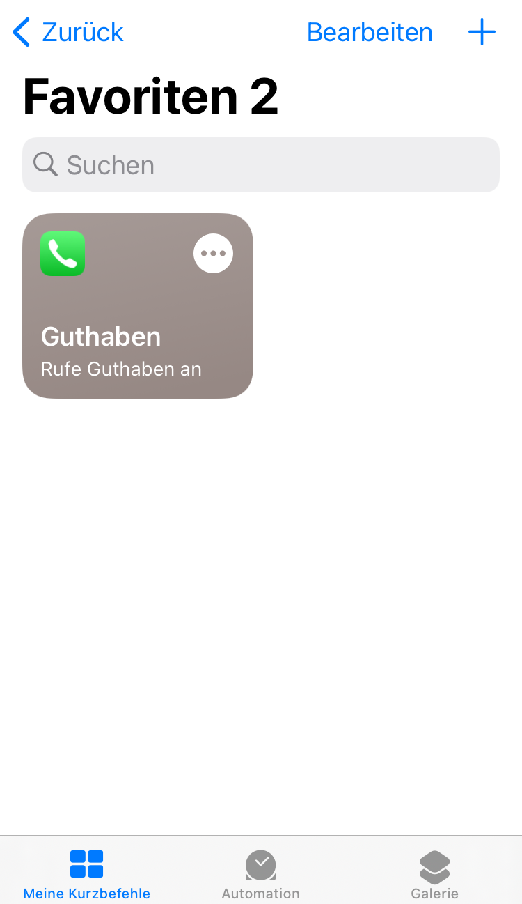

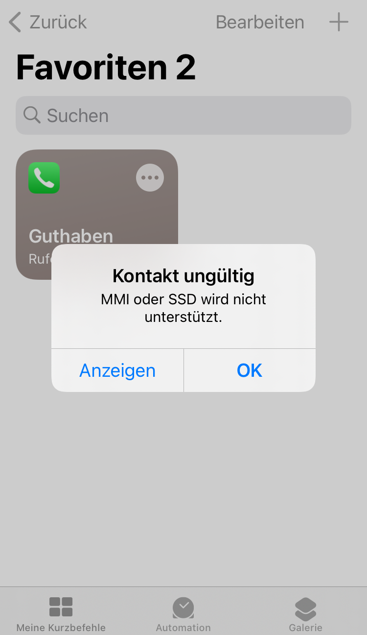

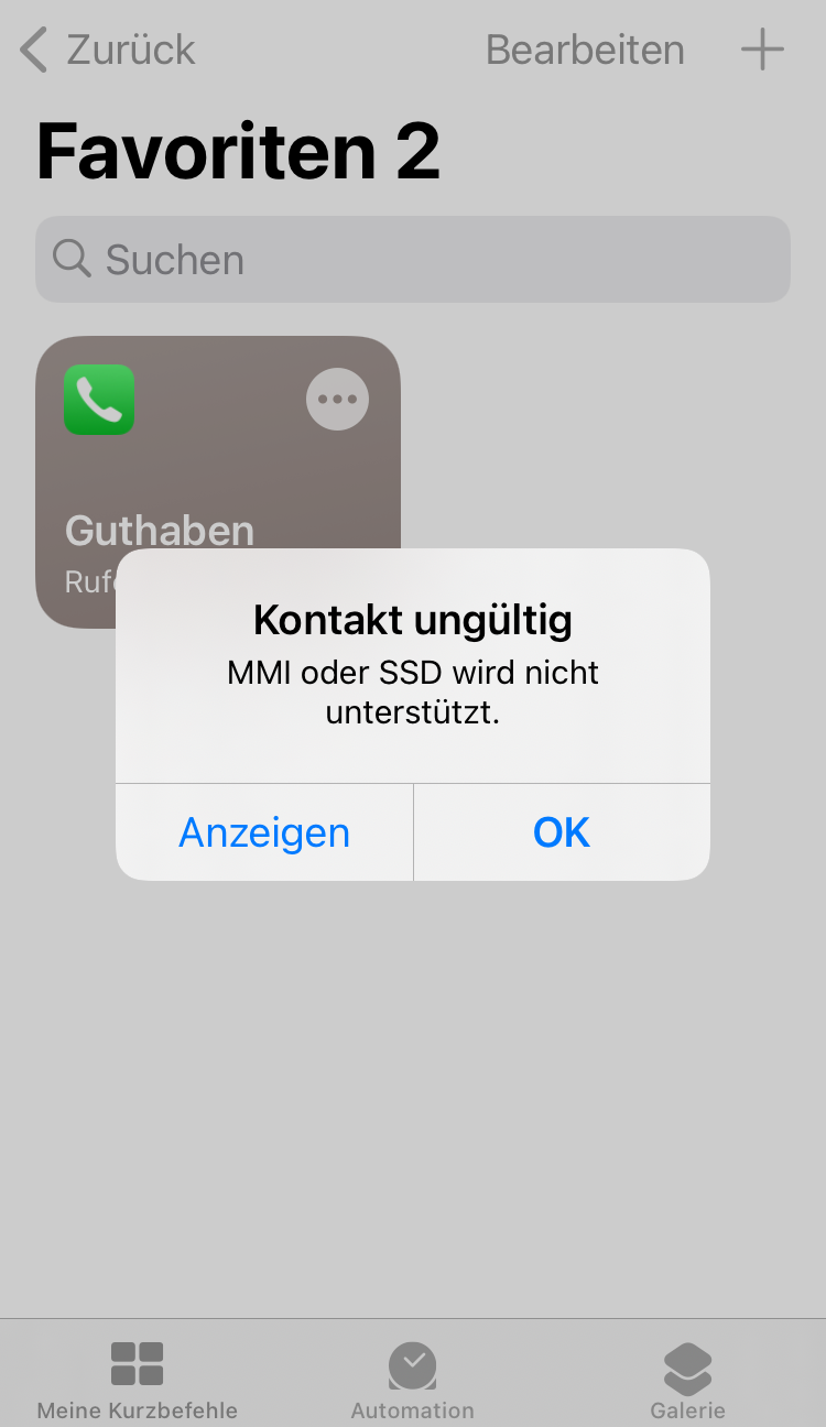

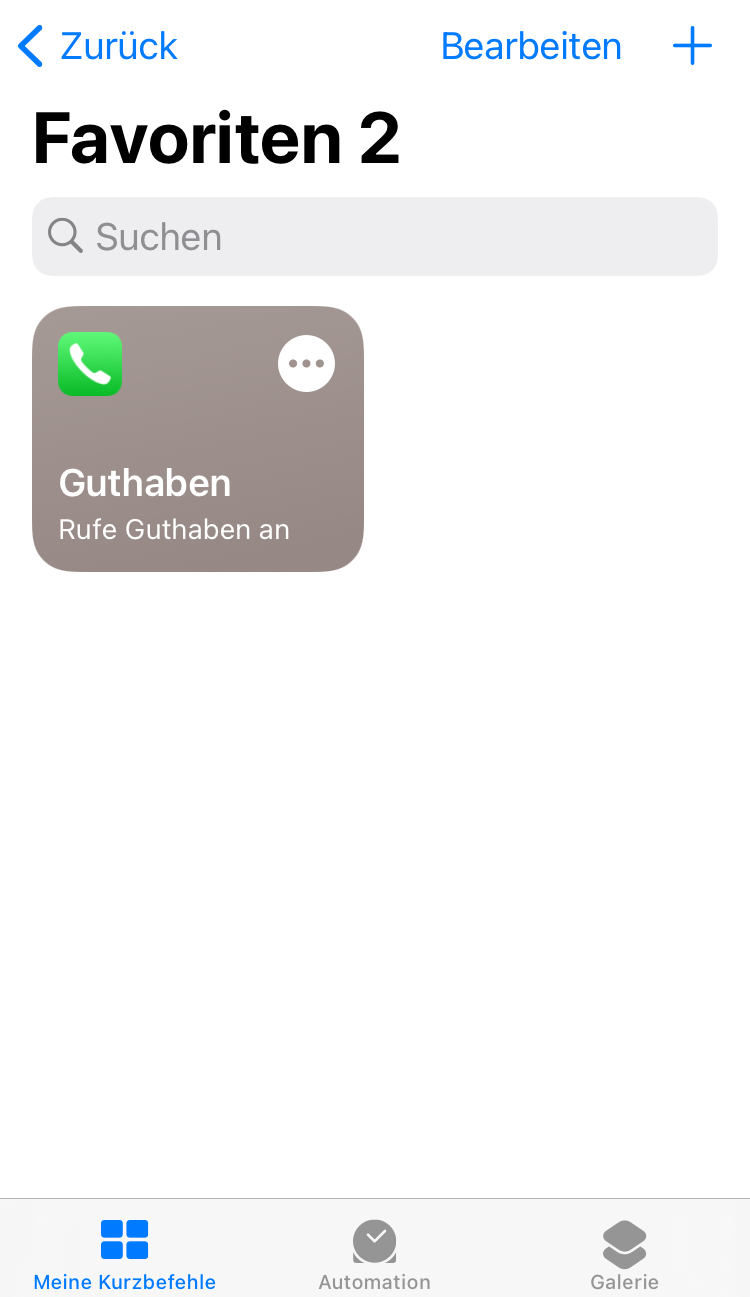

Ich habe mich gerade 2 Stunden mit diesen Kurzbefehlen von Apple befasst. Benutzerfreundlichkeit sieht anders aus. Aber ich wollte ein paar Kontakte auf den Home Screen hinzufügen, was ich dann auch geschafft habe. Zusätzlich wollte ich einen Kurzbefehl hinzufügen, mit dem man das Guthaben auf der prepaid Simkarte abfragen kann. Dazu habe ich einen Kontakt erstellt, ihn "Guthaben" genannt und die Nummer *147# vergeben, was die Tastenkombination für das Guthaben darstellt. Das hat beim Android so wunderbar geklappt. Beim iphone geht das aber nicht. Ich bekomme immer eine Fehlermeldung. "Kontakt ungültig. MMI oder SSD wird nicht unterstützt". Wenn ich in den Kontakten diesen "Kontakt" anrufe dann geht es problemlos.
Weiss jemand wie ich das trotzdem als Kurzbefehl auf dem Home Screen speichern kann?

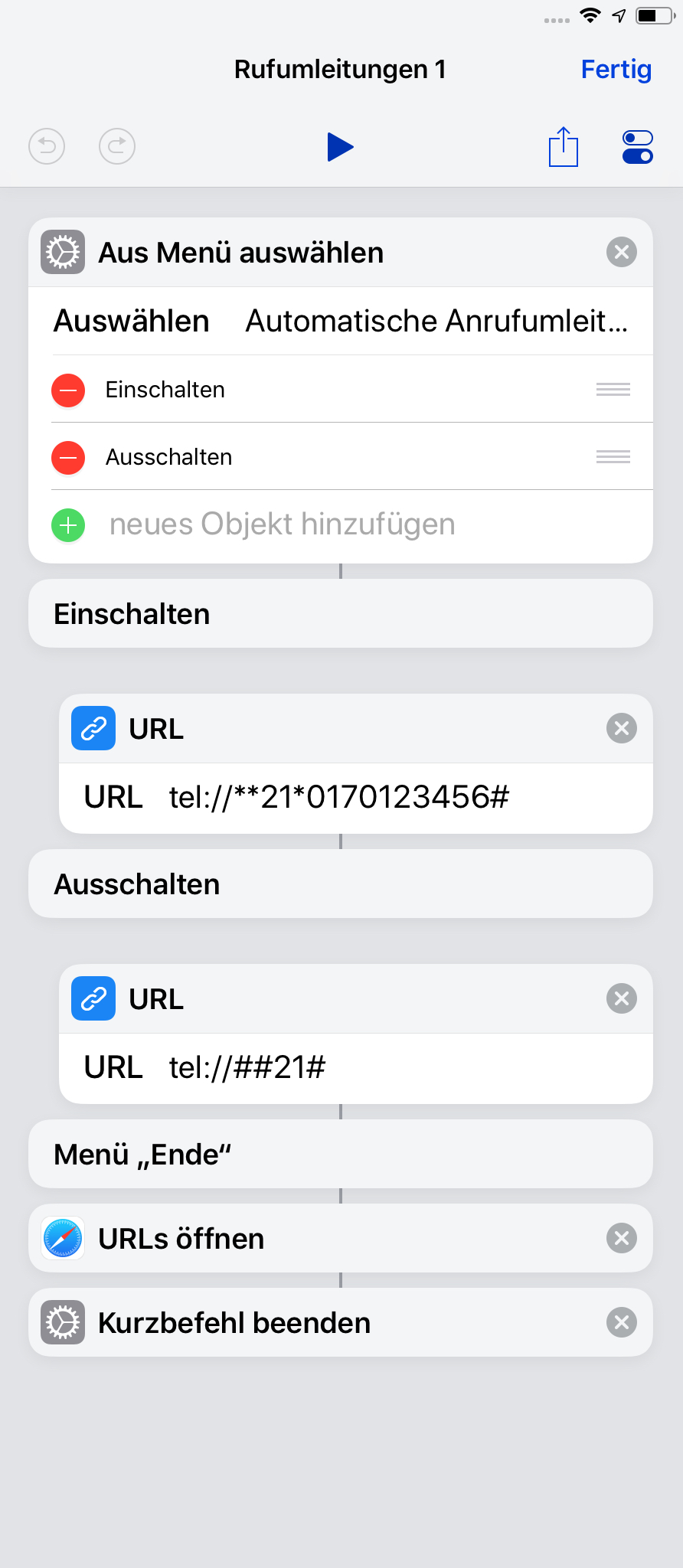

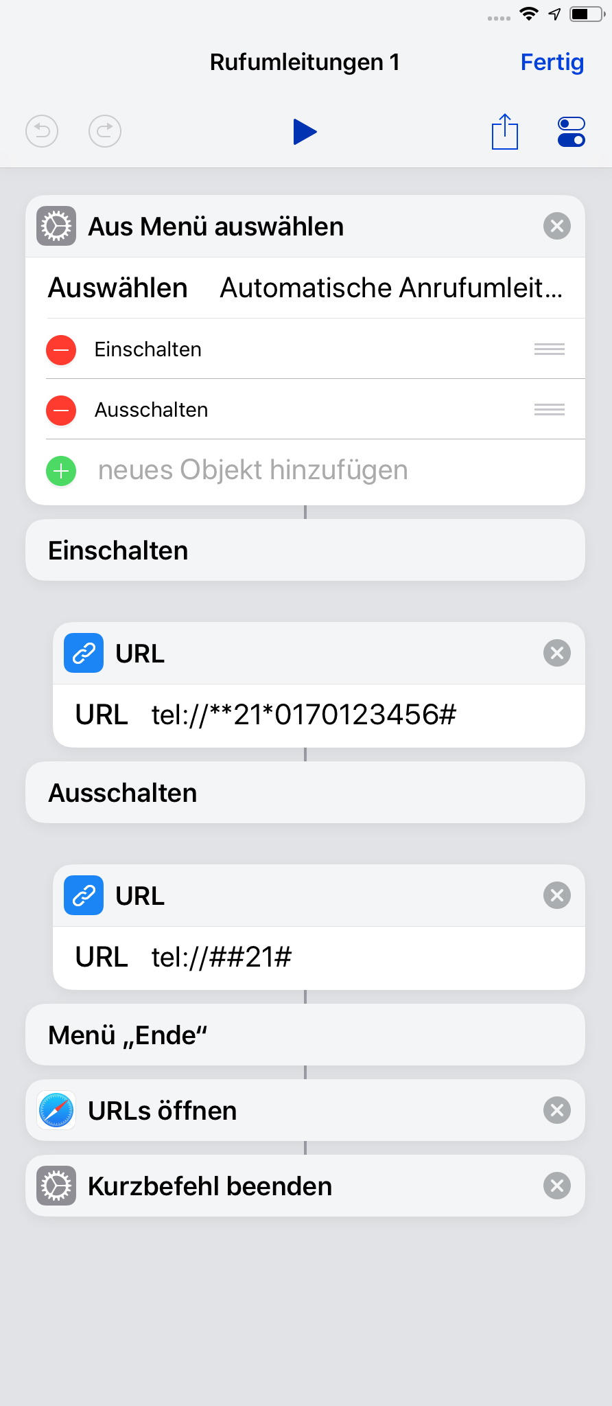

PS: ich habe noch folgenden Beitrag gefunden:
https://www.apfeltalk.de/community/...le-hilfe-anleitungen-kfka.533890/post-5329041
Das ist zwar eine Rufumleitung, aber vielleicht kann man daraus eine Guthaben-Abfrage basteln.

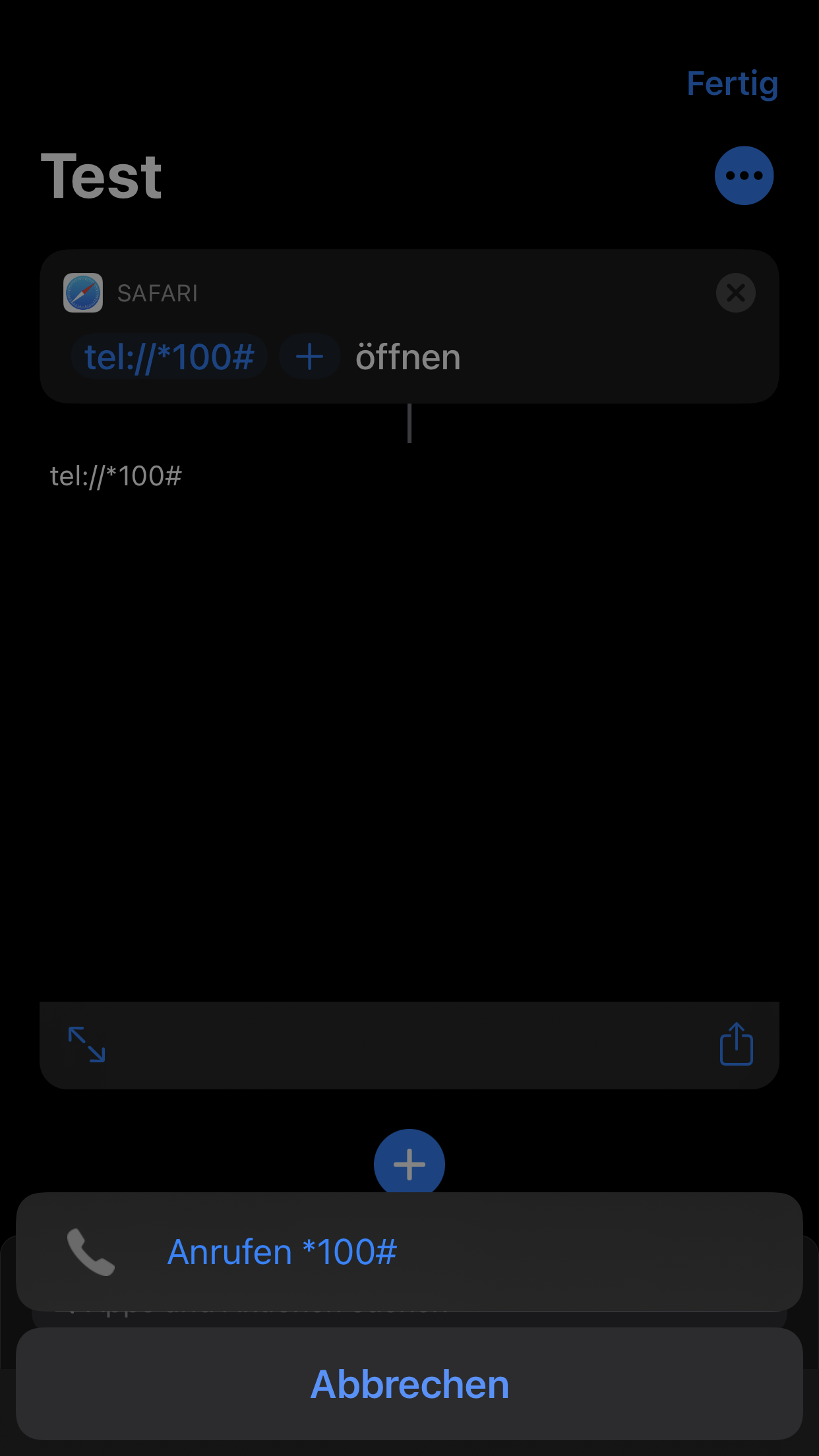

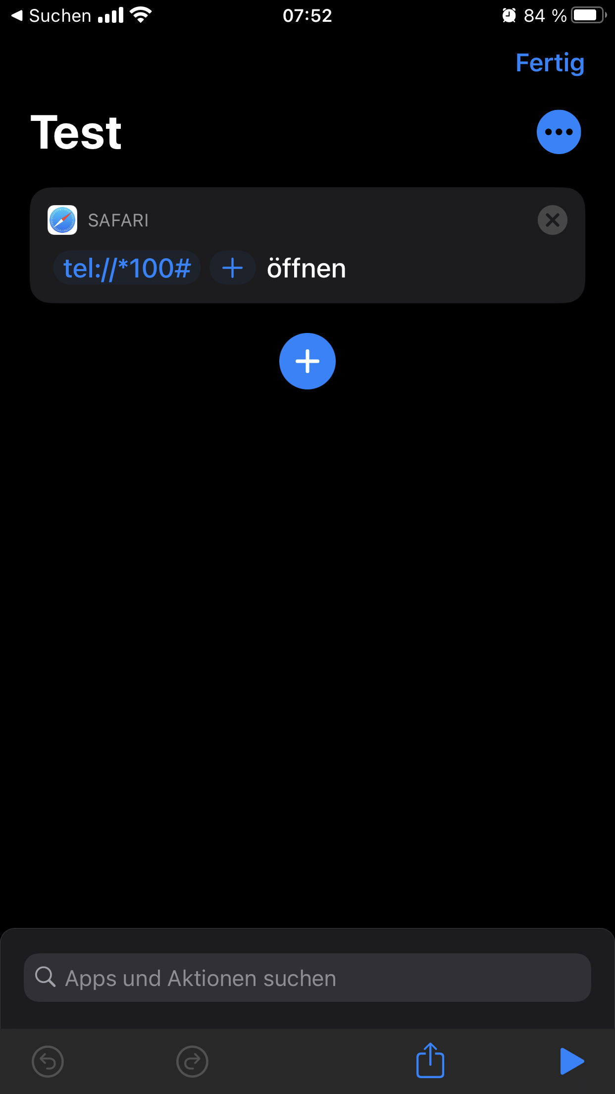

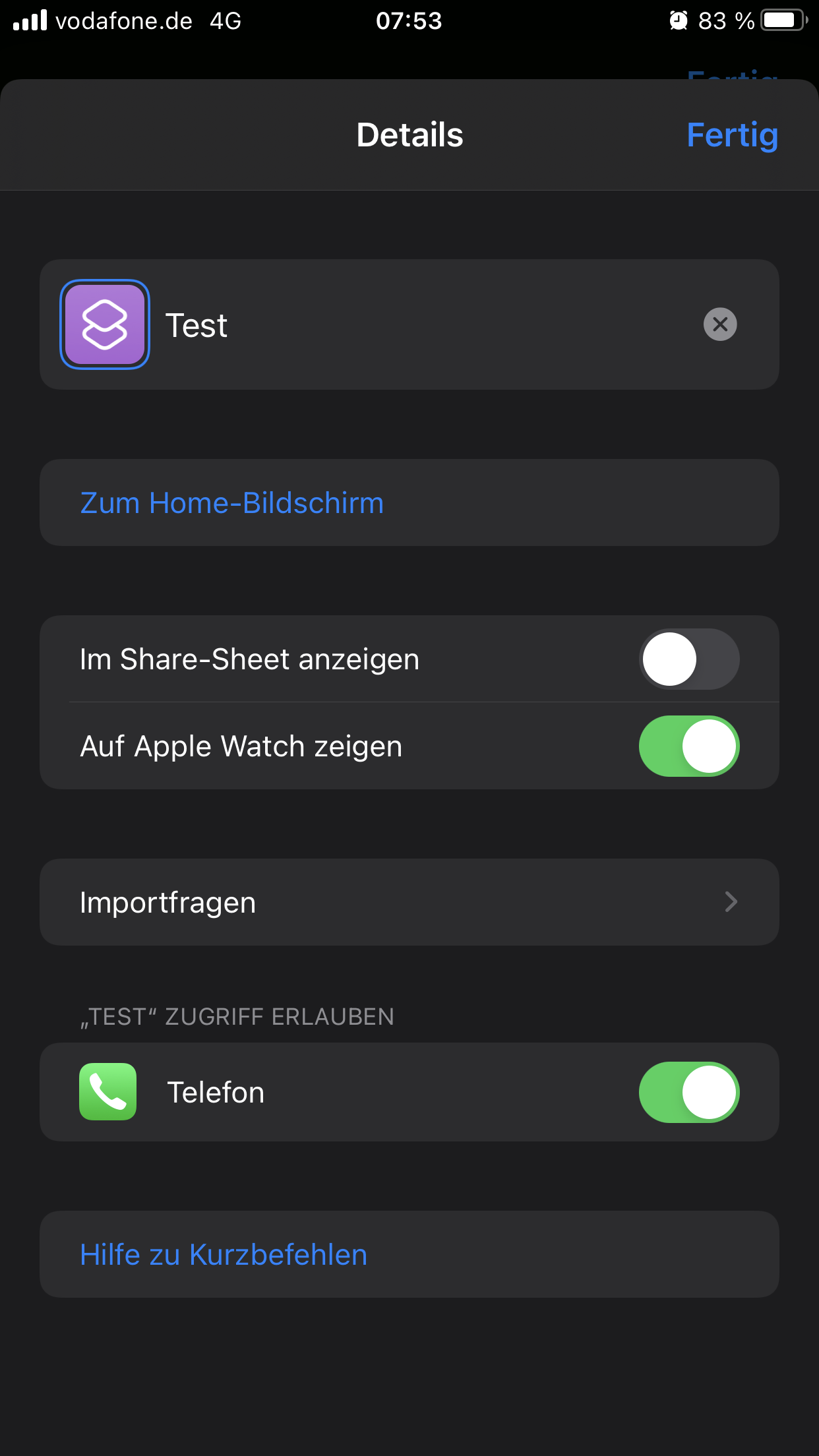

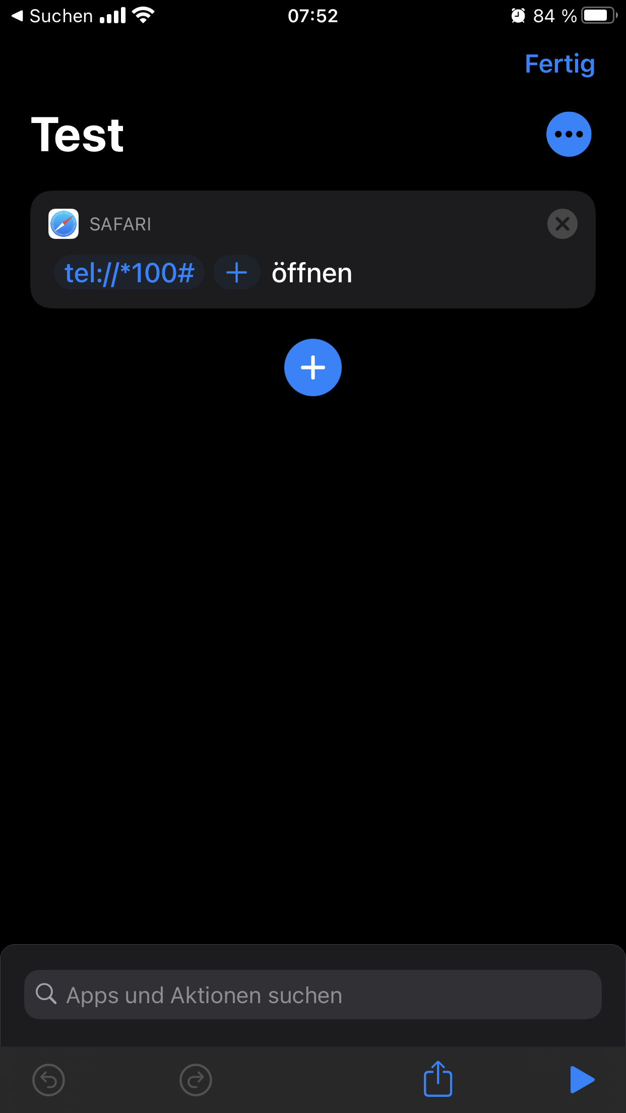

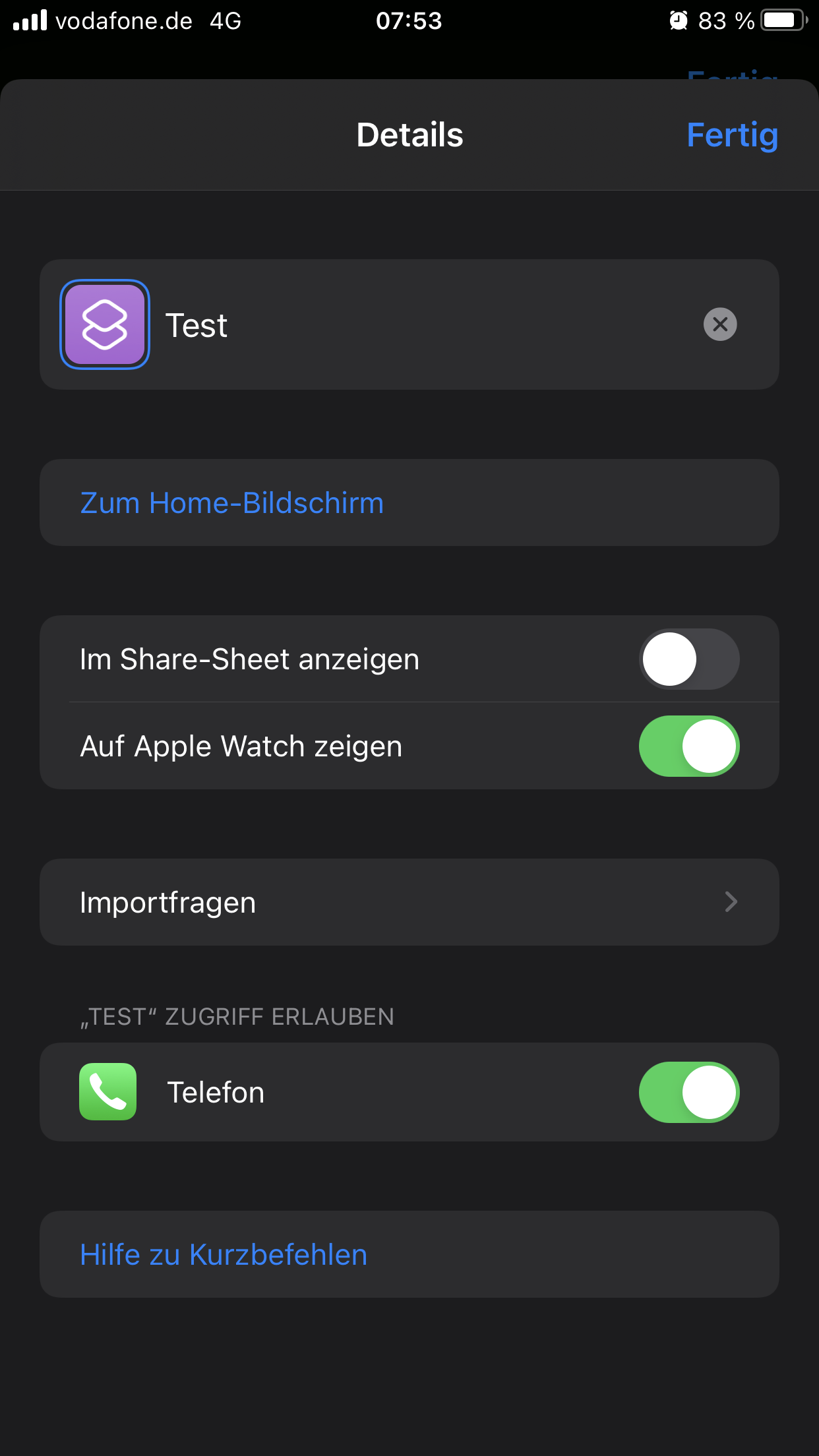

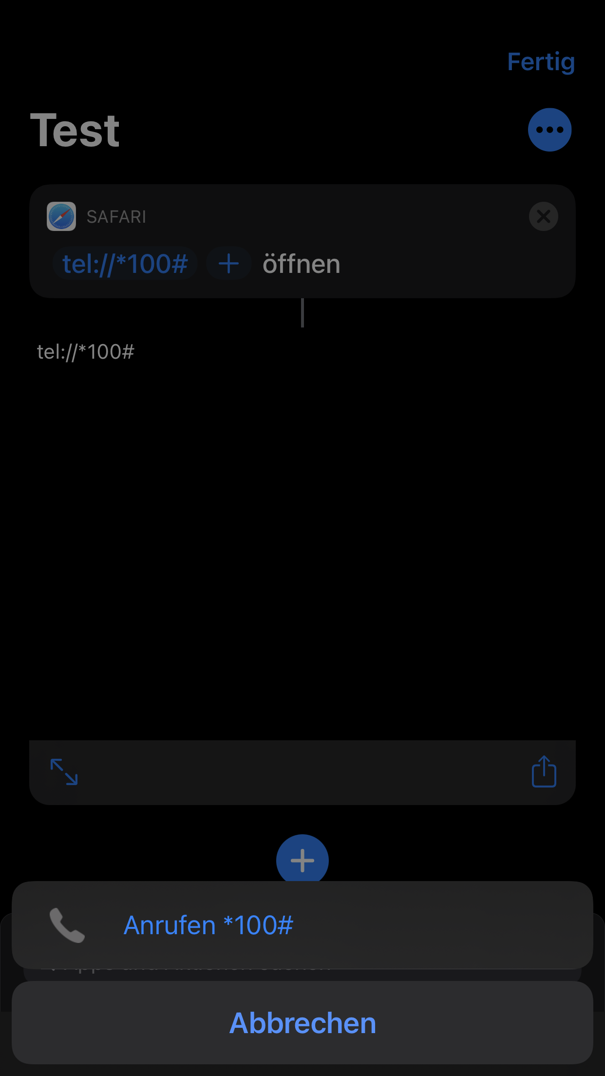

Probier' mal so. Man muss dann zwar noch den "Anruf" bestätigen aber denke damit kann man ja leben.
*100# fragt bei Vodafone das Guthaben ab. Klappt bei mir so zumindest wunderbar.
