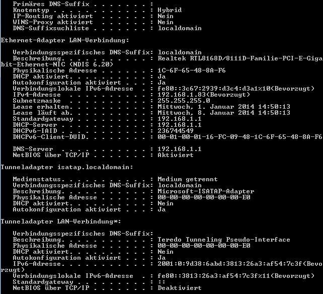

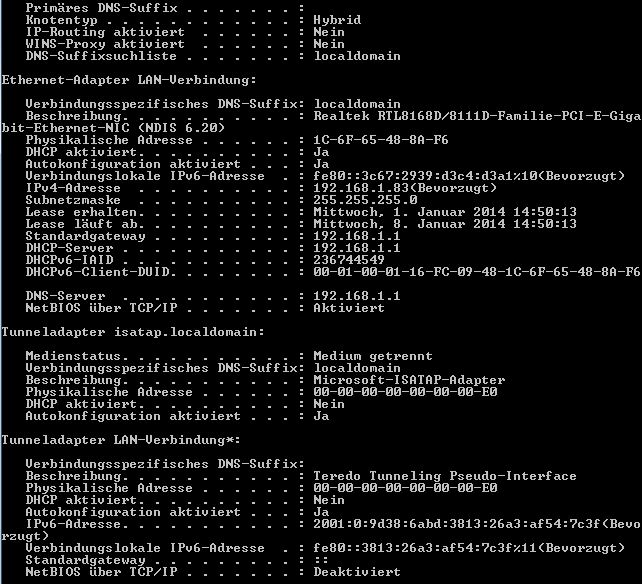

In der Eingabeaufforderung ipconfig /all eintippen dann zeigt er dir alles was du brauchst

Dein Standardgateway und DNS Server sind 192.168.1.1

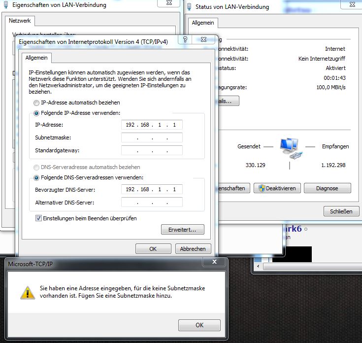

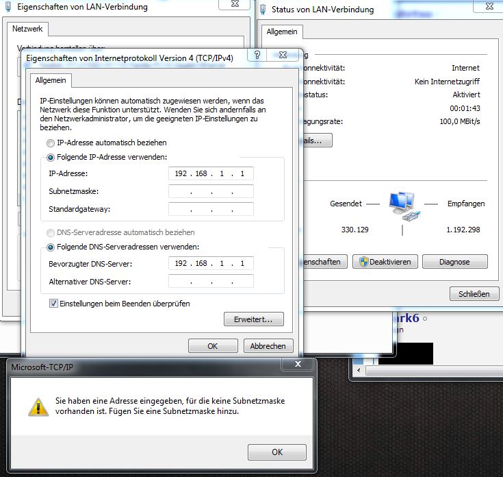

Nun wollte die IP, die du mir genannt hast eingeben und irgendwie hat da etwas nicht gepasst.
Wenn ich dann auf OK geklickt habe, hat er die Subnetzmaske hinzugefügt. ( 255.255.255.0)

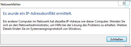

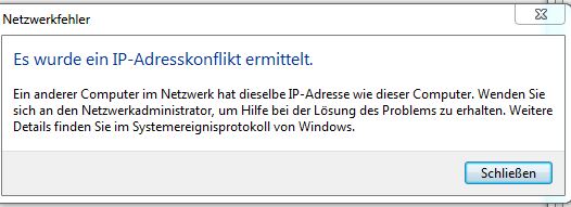

Dann war 5 sec Ruhe und eine erneute "Fehlermeldung" kam:
Danach wurde wieder alles auf Anfang gesetzt.

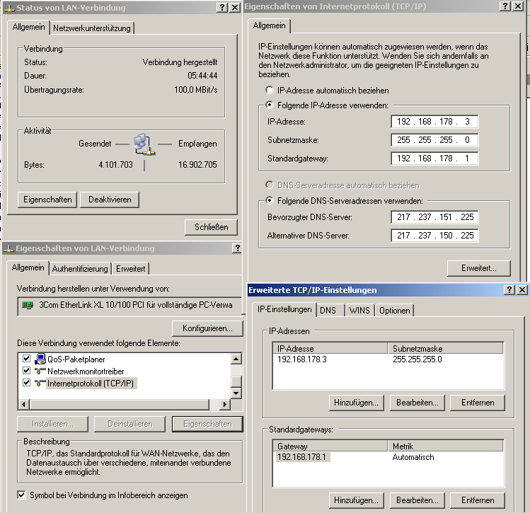

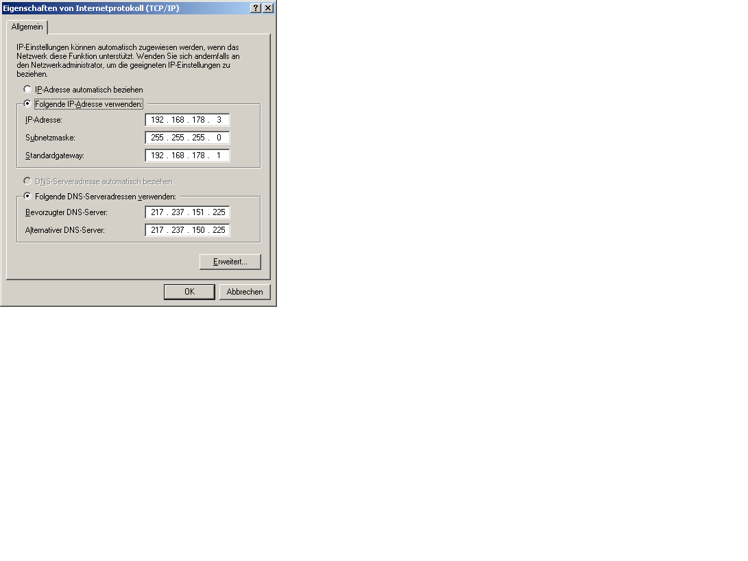

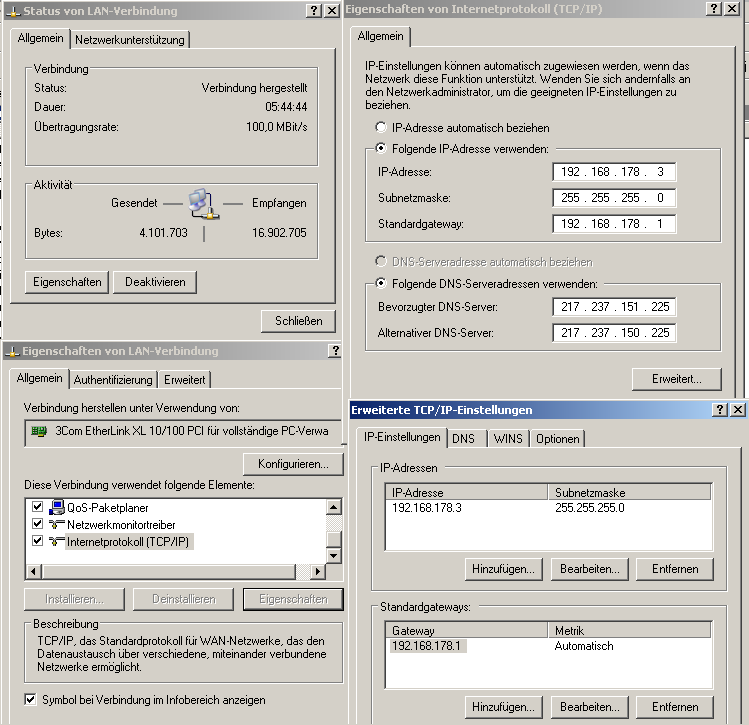

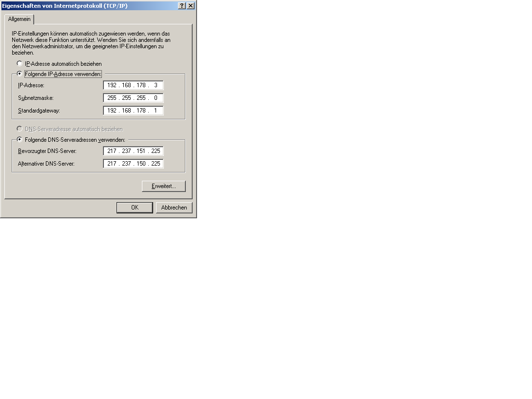

Bei IP Adresse gibst du deine ein : 192.168.1.83
Subnet: 255.255.255.0
standardgateway: 192.168.1.1
DNS: 192.168.1.1
Es sollte in etwa so aussehen wie auf den Bildern, nur das die Adresse 192.168.178.xxx in 192.168.1.xxx des jeweiligen Feld geändert werden muss.
Also der Standardgateway ist die Adresse Eures Router: 192.168.1.1
DNS kannst Du auf Auto stehen lassen oder den vom Router eintragen, wenn das zu langsam ist, dann so wie auf dem Bild einstellen, sind die von der Telekom, ob die noch aktuell sind - keine Ahnung, ich habe alles auf Automatisch beziehen gestellt und das passt schon bei mir. Den Treiber für die Karte habe ich direkt bei Realtek runtergeladen.
