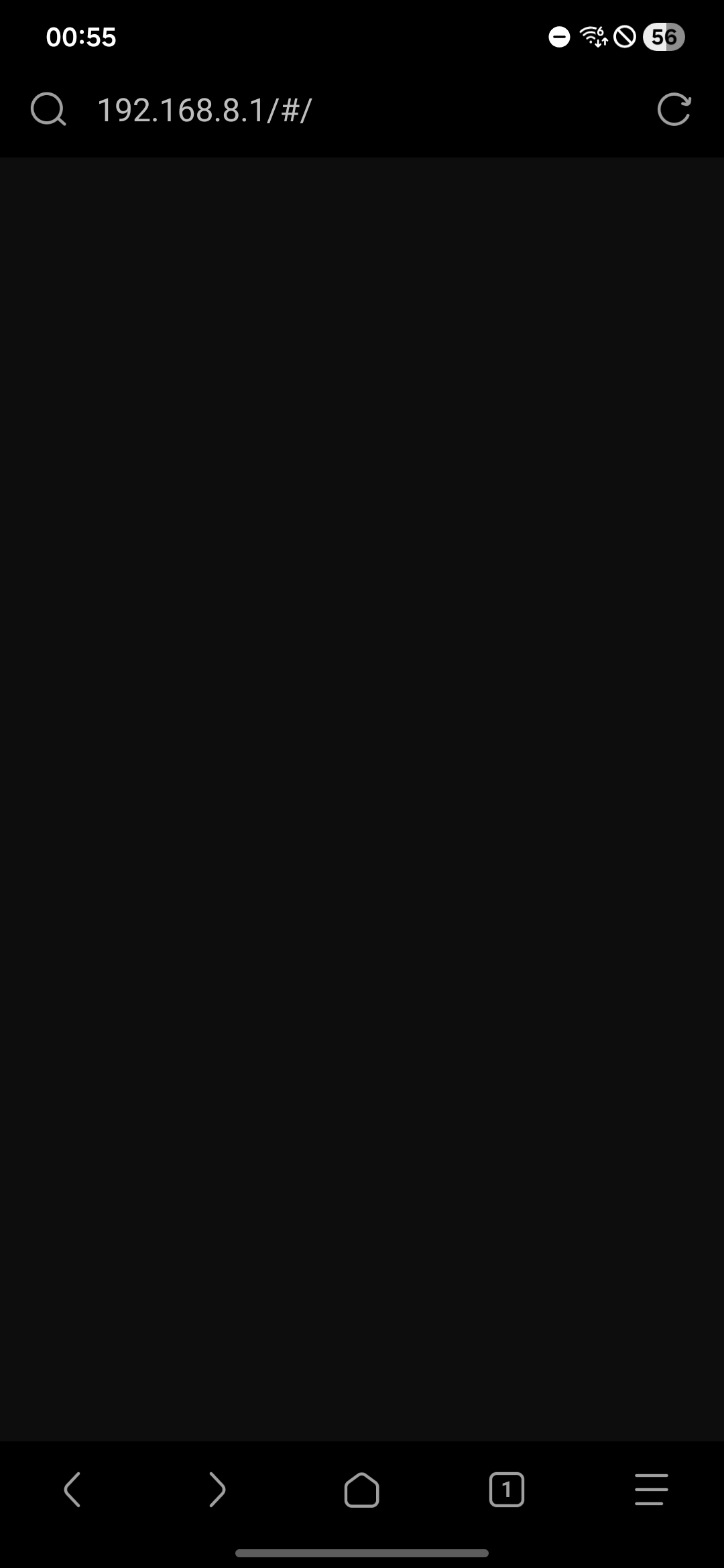

Guten Abend ich habe leider ein nerviges Problem mit meinem 5g Router von Huawei und zwar der CPE 5s das Internet funktioniert die Huawei ai App funktioniert wenn ich allerdings die IP-Adresse die hinten bzw unten drauf steht im Browser eingebe taucht bei mir eine weiße Seite auf egal auf welchem Gerät ich das verwende und selbst wenn ich die ganzen sicherheitsfunktionen und so weiter ausschalte.
DNS ist aus HTTP habe ich auch probiert. Du außer mit und ohne chromium

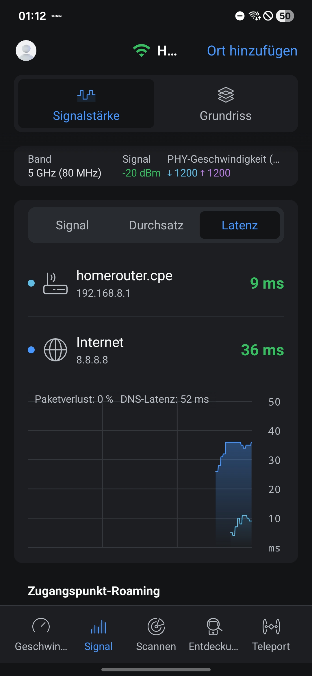

welche IP hat der router in den netzwerkeinstellungen?
Hast du die mal probiert / ist das die, die drauf steht?
Ja die hab ich getestet wenn ich die öffne dann kommt diese weiße Seite ich kann gar nicht dazu ein Passwort oder irgendwas einzugeben

http statt https in der adresszeile stehen haben
und am ende des versuchs steht da noch http? die meisten browser uueberschreiben das gern mal automatisch
@madmax2010
Er bleibt bei http kommt aber nicht weiter. Internet Verbindung steht allerdings
/#/ ist schon ein hint, dass da was redirected wurde..
hast dem router mal einen factory reset gegeben ?
und wenn du in die adresszeile klickst, steht dann da http oder https?

Kabel hab ich auch probiert geht am PC auch nicht auch da in verschiedenen Browsern mit eingeschalteten Sicherheitsfunktionen
selbst wenn ich versuche mich hier angezeigt auf Homerouter.cpe zu gehen funktioniert es nicht kommt genau das gleiche einfach nur eine weiße bzw im darknode eine schwarze Seite
