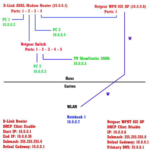

Du musst allen eine Feste IP geben sonst kommts immer wieder früher oder später zu konflikten.
Bei mir sieht das so aus.
