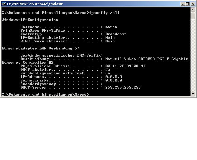

habe mal printscreen im anhang von ipconfig /all von meinem PC

hier von meinem PC wenn kollege sich zuerst einloggt.

das ist beides mal der selbe rechner, also meiner ! einmal hab ich zuerst eingeschaltet, einmal kollege zuerst. haben nicht die gleichen namen.

Vergleich mal die beiden MAC-Adressen, nicht dass die gleich sind. Die Chance steht zwar bei 1:10000000000000000, aber trotzdem besser mal nachsehen. :-D
Poste mal ipconfig /all von dem anderen Rechner.

(Mambas' Vermutung wegen gleicher MAC-Adressen)
Die MAC-Adressen (Physikalische Adresse) sind in der Tat identisch. Das darf nicht sein!
Benutzt du irgendein Tool auf einem Rechner um diese Adresse der deas anderen Rechners anzugleichen? Mach das mal schleunigst rückgängig.
Wie kommst du darauf? Wegen den Screenshots?
Hab ich das falsch gelesen? Ist doch derselbe Rechner oder?
Hoppla, du hast recht. Ist tatsächlich der selbe Rechner.
Ich ging halt davon aus, dass die Screenshots die unterschiedlichen Netzwerkkarten unterschiedlicher Rechner zeigen.
Weil schließlich geht es um zwei Rechner die miteinander Problemem haben.
Was interessieren dann zwei Screenshots der selben Netzwerkkarte?
Stimmt seh ich auch so. ^^
