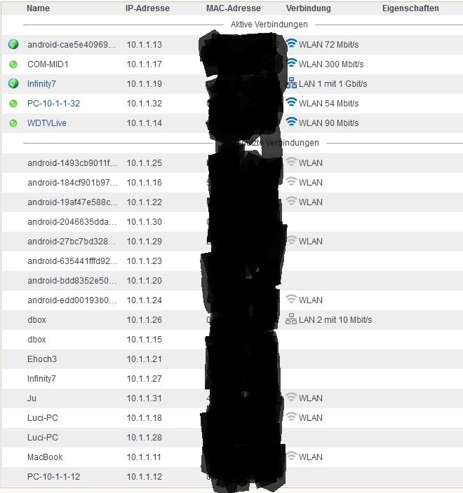

Kannst du mal die Heimnetz Übersicht der FritzBox hier posten? MAC Adressen kannst du gerne ausblenden, die IP's, vorallem ob doppellte vorhanden sind, wäre interessant zu sehen.

Und wie man in der Übersicht sieht liegt meine ipv4 adresse genau mitten zwischen den anderen.
