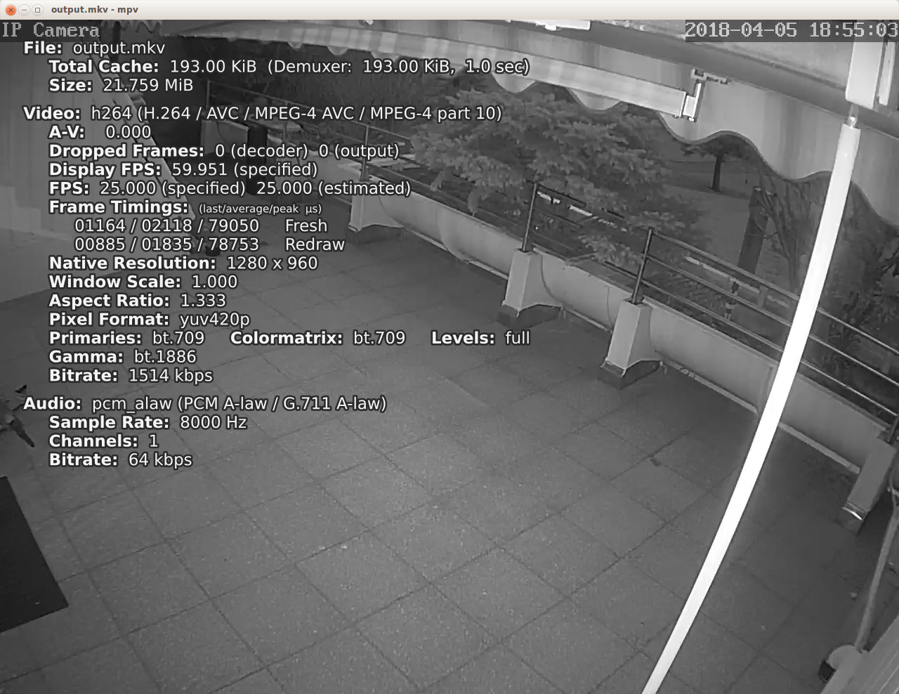

Edit: Guckst du hier: https://www.spitzner.org/kkmoon.html
Das ist ein proprietäres Format des Herstellers, mit dem Programm auf der Seite kannst du daraus den H.264 und WAV Stream extrahieren. Das Ergebnis einmal mit "-c copy output.mkv" durch ffmpeg jagen und du erhälst eine normal abspielbare Video Datei.
