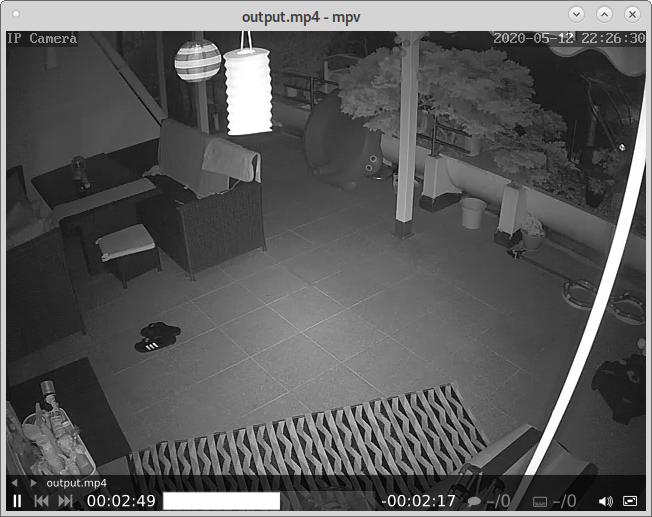

ich habe hier eine Videodatei meiner IP-Cam SV3C 960p HD mit der Formatendung .264:
https://drive.google.com/file/d/1mQozifXM8pojrGX5Z3RAx0eAviMDvn0O/view?usp=sharing
Im WebCam-eigenen Playback-Windows (Webapplikation mit IP-Adresse auf die WebCam) kann ich die auf der SD-Karte gespeicherten Videos abspielen. Wenn ich aber die obige Datei auf meinen PC speichere ist kein Anschauen mehr mögich.
Habe es mit VLC ausprobiert funkt nicht - dann mit dem MediaPlayerLite - da bekomme ich aber aber nur ein solches Bild:
https://drive.google.com/file/d/1W-dFMrHQMxC7Uv2zZ-KPEv0TKLCBUP6g/view?usp=sharing
Wie schaffe ich es dieses Video vernünftig auf meinem PC abzuspielen?
Weiters würde ich auch interessieren wie man solche Dateien in AVI oder MP4 umwandeln kann?
(wenn ich die Datei in Handbrake öffne - bekomme ich eine Fehlermeldung...)
Danke im voraus für Eure Unterstützung.
H264 ist ein codec.
Vlc kommt mit H264 super gut klar. Ist es unter Windows so das vlc immernoch nur auf die dateiendung und nicht auf die Header schaut?
Kopier die Datei mal und benenn sie in.mp4 um..
Ansonsten kannst du sie 1x durch ffmpeg schicken

Umwandeln
xmedia recode64
profil mp4
video h264
bitrate qualitämodus constant 23
tune zero latency
audio
aac fdk
bitrate qualität 5
hinzufügen und encoden
nebenbei die datei ist beschädigt

Datei habe ich umbenannt auf mp4 - bei Aufruf mit VLC passiert aber nix. Bildschirm bleibt schwarz.
Was meinst Du mit ffmpeg "durch schicken"?
(umwandeln von 264 auf mp4?)

XMedia Recode habe ich installiert.
MP4 kann ich bei Format auswählen - aber wo kann ich Video h264 auswählen?
(wenn ich versuche die .264 Datei zu öffnen - kann ich keine .264-Endung auswählen - und es gibt auch keine Option für alle Dateien oder ähnliches)
Code:
ffmpeg -i P200512_222347_222842.264  out.mp4
ffmpeg version n4.2.2 Copyright (c) 2000-2019 the FFmpeg developers
  built with gcc 9.3.0 (Arch Linux 9.3.0-1)
  configuration: --prefix=/usr --disable-debug --disable-static --disable-stripping --enable-fontconfig --enable-gmp --enable-gnutls --enable-gpl --enable-ladspa --enable-libaom --enable-libass --enable-libbluray --enable-libdav1d --enable-libdrm --enable-libfreetype --enable-libfribidi --enable-libgsm --enable-libiec61883 --enable-libjack --enable-libmfx --enable-libmodplug --enable-libmp3lame --enable-libopencore_amrnb --enable-libopencore_amrwb --enable-libopenjpeg --enable-libopus --enable-libpulse --enable-libsoxr --enable-libspeex --enable-libsrt --enable-libssh --enable-libtheora --enable-libv4l2 --enable-libvidstab --enable-libvmaf --enable-libvorbis --enable-libvpx --enable-libwebp --enable-libx264 --enable-libx265 --enable-libxcb --enable-libxml2 --enable-libxvid --enable-nvdec --enable-nvenc --enable-omx --enable-shared --enable-version3
  libavutil      56. 31.100 / 56. 31.100
  libavcodec     58. 54.100 / 58. 54.100
  libavformat    58. 29.100 / 58. 29.100
  libavdevice    58.  8.100 / 58.  8.100
  libavfilter     7. 57.100 /  7. 57.100
  libswscale      5.  5.100 /  5.  5.100
  libswresample   3.  5.100 /  3.  5.100
  libpostproc    55.  5.100 / 55.  5.100
[h264 @ 0x55a541019ec0] SEI type 128 size 576 truncated at 128

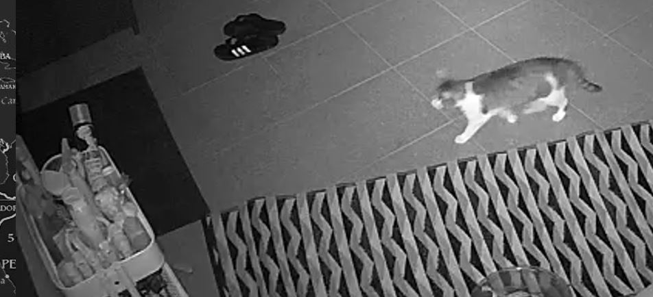

Interressant. ffmpeg findet darin nichts, photorec sieht keine h264 header o.O
Die datei ist sehr klein.. ist das alles und die kamera kann genau diese Datei abspielen order wird sie auf irgendeine Weise verarbeitet bevor sie auf deinem PC landet?
Also ich kann mir dieses atemberaubende Video anschauen ...
kommt dir das bekannt vor?
Und Katzen sind dabei :D
Nimm einfach den MPC-BE Player und dann kannst es Dir schonmal anschauen am PC.
Konvertieren habe ich bis jetzt nur als Online Konverter gefunden ...
ja super - mit dem MPC-BE Player funktioniert das wunderbar

Also das Tool wandelt deren krude .264 von deren Kamera um in AVI. Richtig?
Erinnert mich irgendwie an die Ueberwachungskameras deren Aufzeichnung nur mit der Herstellersoftware angesehen werden konnte. :D
Anyway. Dir wurde geholfen. 👍
Korrekt - und mit Batchmöglichkeit (alle Dateien auswählen) und ziemlich flott wie ich finde...
