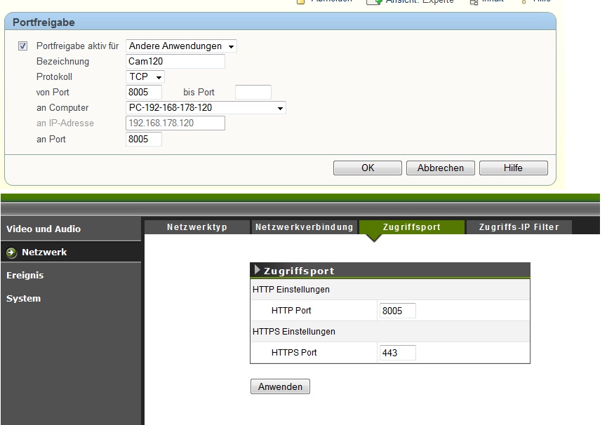

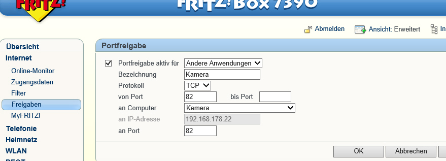

Schau nochmal hier im anhang und vergleiche deine Einstellungen. ne, also speizieller portbereich kann nicht sein, meine läuft auch nicht auf den standardport 80
lucky, poste doch ebenfalls mal ein Screen der Port-Weiterleitung auf der FB und ein Screen der Netzwerkeinstellungen der Kamera.

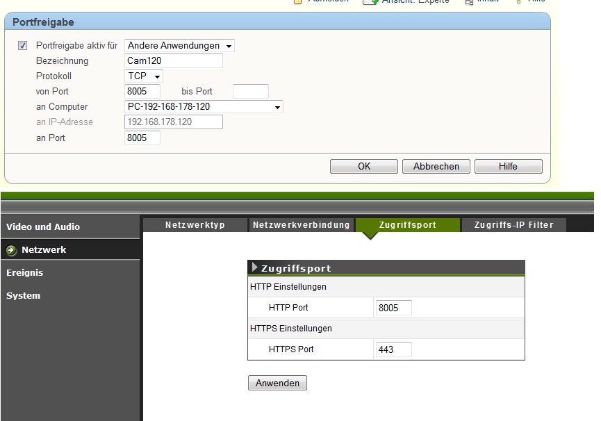

Ich habe jetzt mal einen Screenshot gemacht. Das obere ist die Portfreigabe der FB7270 und das untere der IPCam. ich hab mal versucht in der Cam den Port 82 oder 554 ein zustellen daraufhin kam die meldung das dies ein unzulässiger Portbereich wäre... der Port 8005 geht aber, mhhhhhh
