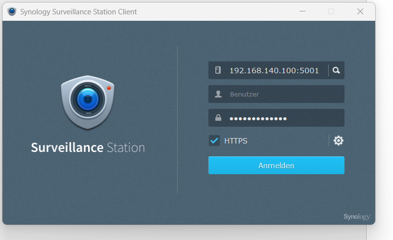

Ruft Software für NVR auf
IP 192.168.0.10:5001 eingetragen (UDM)
UDM wird angesprochen --> WAN: Port 5001
Portweiterleitung an der UDM TCP 5001 zu IP vom NVR 192.168.140.100

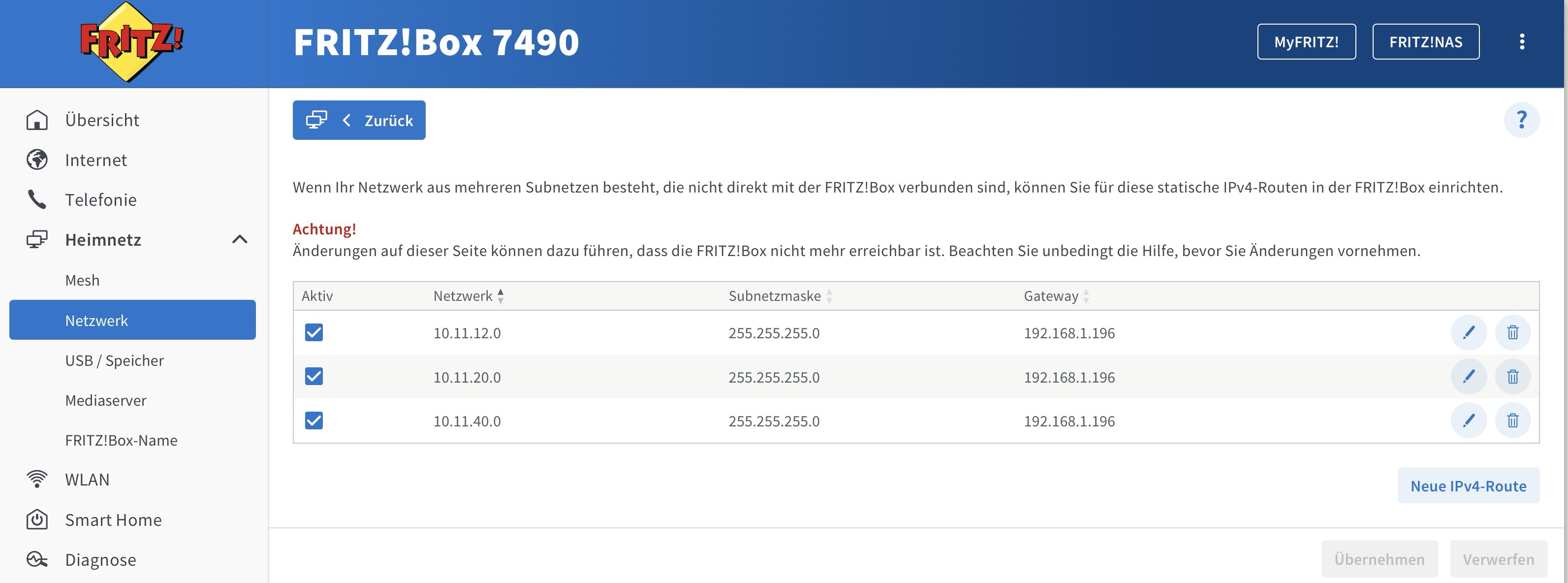

Auf der Fritzbox: Heimnetz -> Netzwerk -> Netzwerkeinstellungen -> IPv4 Routen
Da eine neue Route hinzufügen mit Netzwerk 192.168.140.0, Subnet 255.255.255.0 und Gateway 192.168.0.10. Damit wird dein Zugriff bereits funktionieren, aber du darfst natürlich nicht 192.168.0.10:5001 ansprechen, sondern 192.168.140.100:5001.
Die Portweiterleitung brauchst du dann nicht.
So sieht das in meiner Fritzbox aus und damit funktioniert der Durchgriff zwischen den Netzen bereits, Portweiterleitung kommt hier nicht zum Tragen:

In deinem Screenshot sprichst du 192.168.140.100:5001 an - das würde mit der Portweiterleitung natürlich nicht funktionieren. Mit der statischen Route in der Theorie schon. Hast du auch 192.168.0.10:5001 versucht?

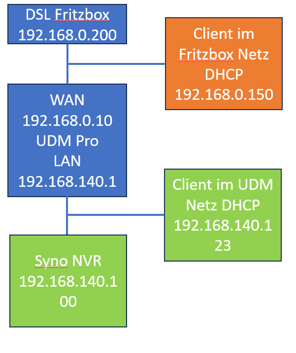

Ich habe hier zuhause nochmal mit meiner opnsense sowie einer Fritzbox 4020 gebastelt.
Kriege ich mit statischen Routen nicht zum laufen. Warum auch immer...
Es soll nur wie folgt abgebildet werden.

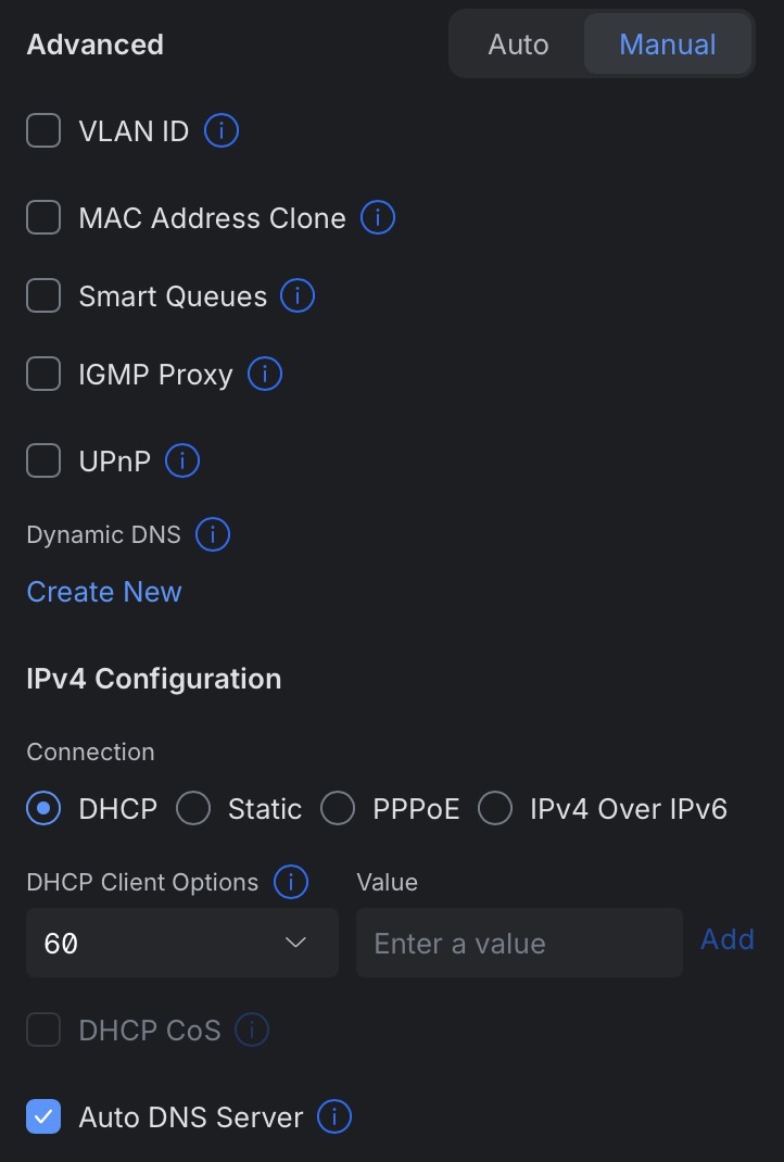

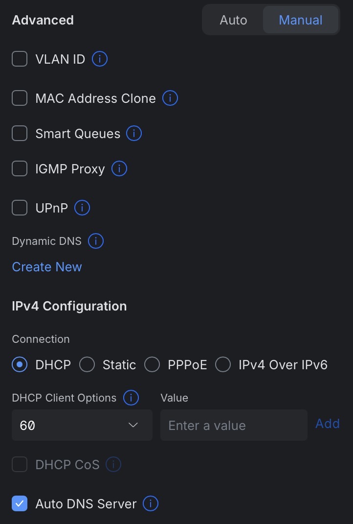

In der UDM den Gateway Port für das WAN als IPv4 Configuration sicherstellen dass nicht PPPoE oder so was eingestellt ist, ich würde DHCP nehmen und den Lease in der Fritzbox fixieren.

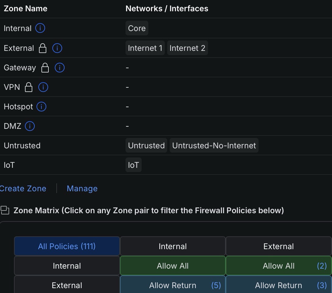

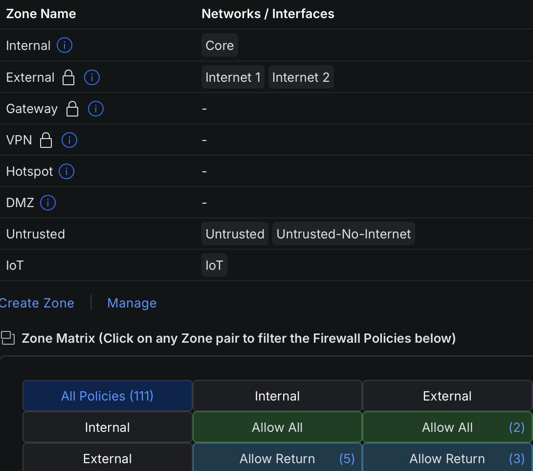

Damit solltest du aus dem UDM Netz auf die Fritzbox und auch ins Internet kommen, da die Standardregeln der Zone Based Firewall auf der UDM schon entsprechend konfiguriert sind. Hier mal am Beispiel wie das bei mir aussieht. Core ist mein Netz das das Cloud Gateway verwaltet, das Fritzbox Netz ist automatisch Teil der External Zone da es ja über den WAN Port kommt. Das Allow Return für External nach Internal ist wichtig, damit die Antworten auf deine Requests auch bei dir ankommen.

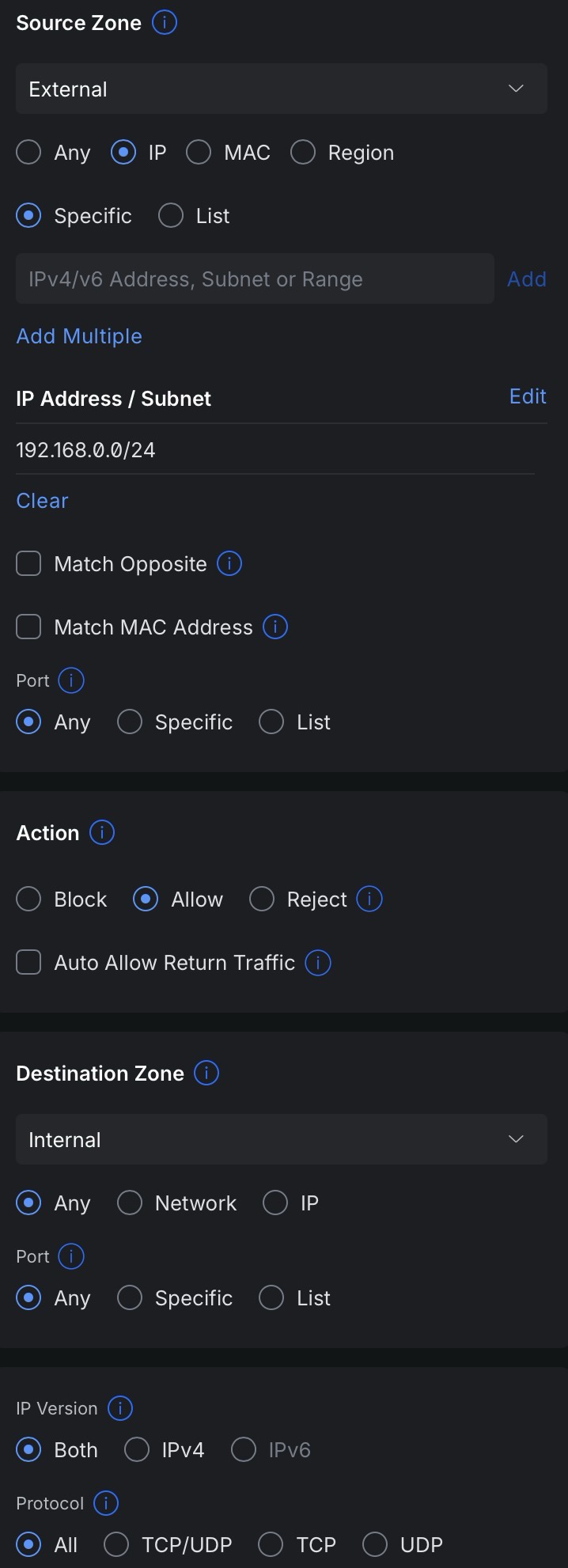

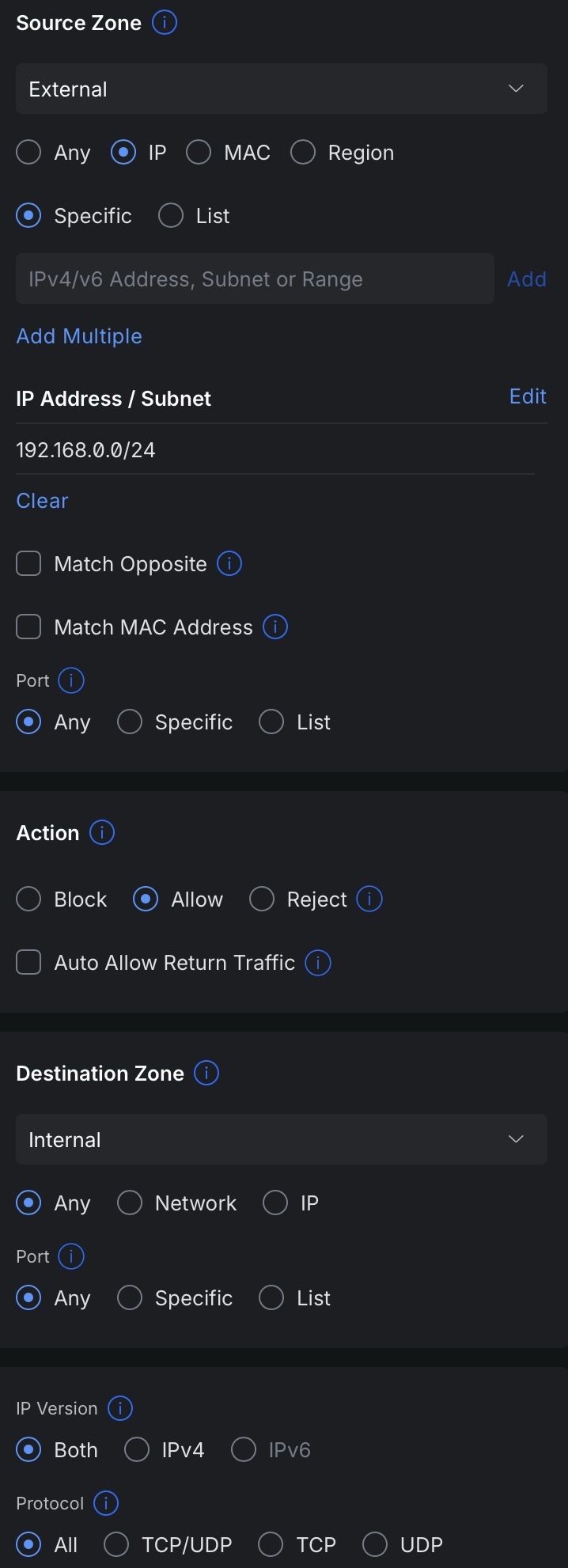

Damit ein Client aus dem Fritzbox Netz das NVR erreicht musst du das jetzt natürlich noch in der Firewall der UDM erlauben. Erstell eine neue Policy mit Source Zone External, Destination Zone Internal und Action Allow. Source IP ist entweder das ganze Fritzbox Netz oder halt nur die Client IP die auf die NVR zugreifen soll.
