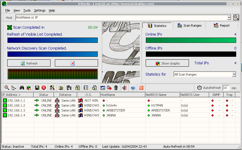

Wie wärs mit Look@LAN? Hab dir mal angehangen, wie es bei mir im LAN z.B. aussieht.

Hey super das ist genau das was ich brauche. Damit geht es.
Vielen vielen dank h1tm4n.
Das Programm kann ich nur weiter empfehlen.
gruss Tob
