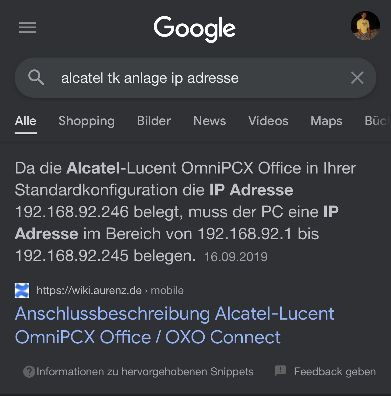

Du könntest online nach einem Manual schauen, eventuell findest du da drin die IP. Vorher halt die Anlage auf Werk resetten
Edit: Kurz mal gegoogelt
Eventuell hilft dir das ja schon weiter
Manual hab ich durch, Default IP ist es nicht.
