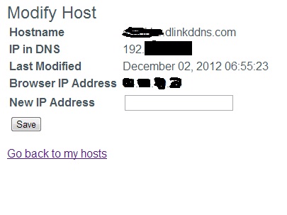

Nur um noch sicher zu gehen, dass die Angaben auf der DNS-Seite stimmen hier ein Bild davon:
dlink-jpg.307885
Bei "IP in DNS" kommt doch schon die IP der Kamera rein, oder nicht?

Bridge Modus für das Modem ist schon mal gut, DHCP solltest deaktivieren da damit dein Asus Router direkt eine IP von deine Provider erhält.
Bei dem Screenshot bin ich etwas verwirrt - ist das jetzt im Menü des Kabel-Routers und nicht das Asus (Du hast das Ding auch "Dlink.jpg" genannt). Beim Kabelmodem müsstest Du eigentlich nix umstellen müssen ausser eben in den Bridge Modus schalten und DHCP deaktivieren. Prüf dann ob der Asus eine WAN IP von deinem Provider erhält (also nicht 192.168.x.x sondern irgendwas "echtes").

Der Screenshot ist vom DNS Dienst von Dlink (von denen ist auch die Kamera). Die IP vom Router sieht auch gut aus, 4 mal 2 Ziffernblöcke. Denke die Einstellungen sollten alle richtig sein im Router:

Hab eben nochmal rumprobiert und bei meinem DDNS Account von Dlink die IP meines Routers erfasst anstatt die meiner Kamera (Post #5) und jetzt funktionierts:freak:, wobei ich das vorher auch schon mal versucht hab ohne erfolg... Na ja.
