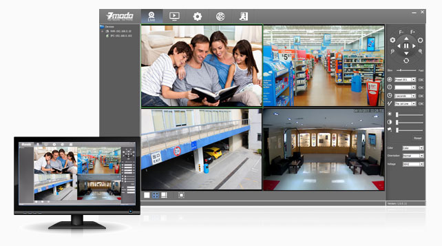

Nun wollte ich Zuhause das mitgelieferte Windows-Programm (Zviewer) ausprobieren. Sieht so aus : POE_08.jpg
Im Programm kann ich die Kameras folgend suchen:
1. Im LAN: Einfach Suchlauf starten und schon sind alle Kameras inkl. NVR aufgelistet. Diese Funktion klappt sehr gut, leider nur im selben Netzwerk.
2. Über die IP-Adresse: Wenn ich die 192.168.2.108 (NRV) eingebe, dann kommen direkt alle 8 Kameras. Wenn ich jedoch die XX.3.234.4 eingebe kommt nichts.
3. Über DNS: Habe einen DYN-DNS Account, diesen auch im Router eingetragen, den NVR im Router ausgewählt und eine Portweiterleitung eingerichtet, habe dann im Programm (zViewer) die DYN-DNS Daten eingegeben und den freigeschalteten Port. Leider alles ohne Erfolg.
Im selben Netzwerk finde ich die Kameras immer wieder, sollte ich jedoch in einem fremden Netzwerk sein, findet das Programm die Kameras nicht mehr, obwohl dieses darauf ausgelegt ist.
2. Über die IP-Adresse: Wenn ich die [2a] 192.168.2.108 (NRV) eingebe, dann kommen direkt alle 8 Kameras. Wenn ich jedoch die [2b] XX.3.234.4 eingebe kommt nichts.
1 ist klar. 2a (LAN-IP) auch, 2b (WAN-IP) bedingt (s.u.). 3 liegt vermutlich am selben Problem wie 2b.
Bei vielen Internetroutern kann man die eigene WAN-IP nicht anpingen. Heißt im Klartext: Vom Nachbarn aus oder über das Handy (Mobilfunk) kann man die öffentliche IP und die DDNS-Adresse anpingen, aus dem eigenen (W)LAN heraus geht es nicht. Das ist kein unübliches Verhalten und ist bei diversen Routern so. Manchmal kann man das explizit in der Konfiguration aktivieren, bei den Speedports leider nicht.
Das heißt im Klartext, dass man die Kameras innerhalb des (W)LANs stets über die LAN-IPs ansprechen muss, wenn der Router sich wie beschrieben verhält. Außerhalb des (W)LANs wiederum muss man natürlich die WAN-IP (DDNS-Adresse) nehmen.
Für den Zugriff von außen muss zudem eine Portweiterleitung im Router definiert werden, um beispielsweise Ports 10001-10008 an die Kameras 1-8 weiterzuleiten. Im Browser würde man extern dann zB 1.2.3.4:10001 (1.2.3.4 = WAN-IP) oder eben bla.ddns.org:10001 eingeben und käme auf die Kamera - fast. Zumindest würde der Router die Anfrage von außen zur Kamera schicken, aber ob die den Zugriff zulässt, steht auf einem anderen Blatt. Ähnlich wie man in der Windows-Firewall bei Portregeln einstellen kann ob die Quelle der Anfrage (zB die WAN-IP des entfernten Internetanschlusses) innerhalb des LANs liegen muss oder ob jede IP zugreifen darf, eben auch aus dem Internet. Erst wenn letzteres erlaubt ist, würde im Browser das Kamerabild kommen bzw. davor hoffentlich erst ein Loginfenster.
