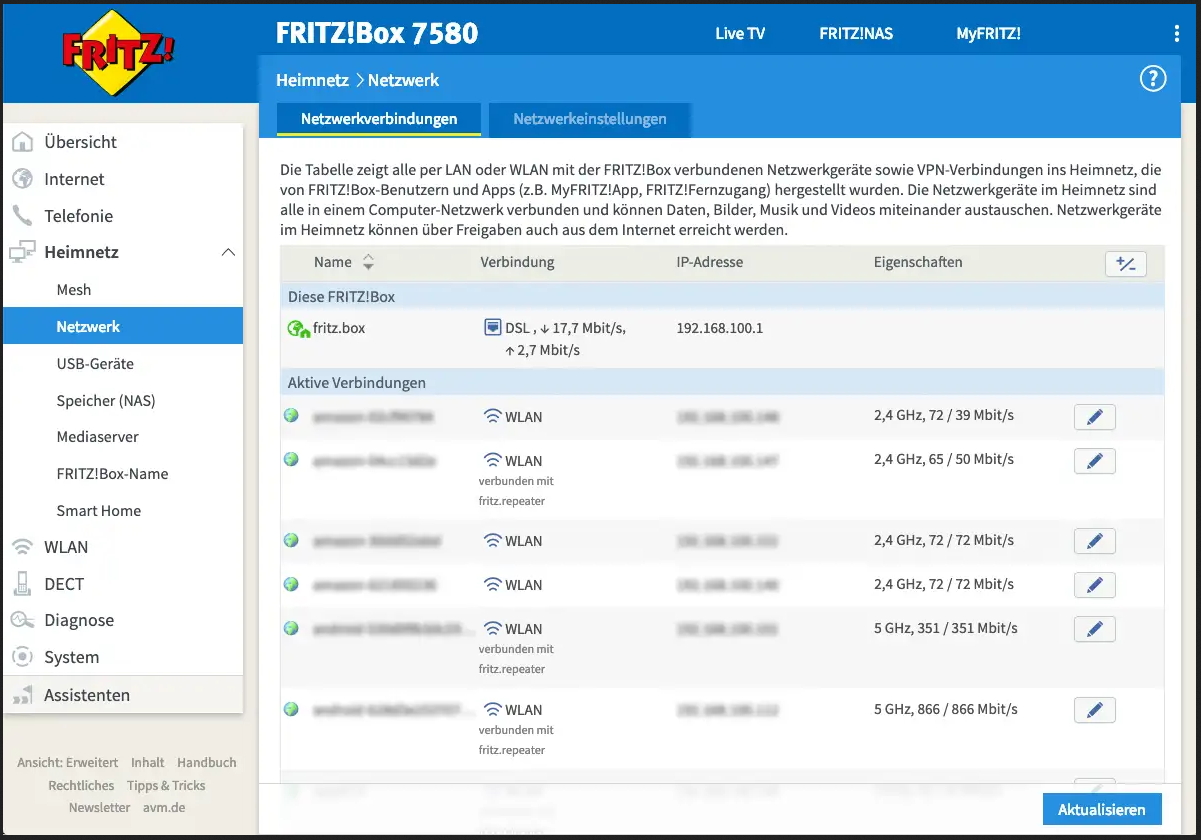

die Fritze verfügt mit Sicherheit über eine Oberfläche, wo man die IPs aller angeschlossener Gerätschaften sehen kann.
Würde ich auch sagen.
Wenn das Gerät wirklich aktiv ist taucht es bei der FB unter "Aktive Verbindungen" auch auf.
Aber ein paar mehr Details zum Netzwerk wären hilfreich.
das problem ist, das sind dutzende Geräte die aktiv sind. da erkennt man schlecht wenn beim Ausstöpseln eins fehlt.

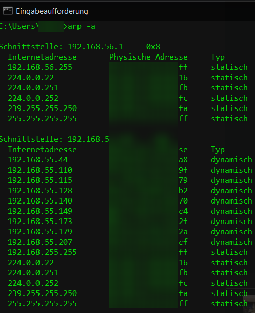

zum Befehl arp -a: die Mac vom TP Link Router hat 3D am ende, bei der Ausgabe ist aber nichts mit 3D.
Inwiefern mehr Infos zum Netzwerk? Bin kein Netzwerkprofi :D Soweit ich das aber weiß und ja sehe, sind alle Geräte im Netz 192.168.55
Kann auch nicht gehen da arp dir nur Ergebnisse von bekannten Geräten zeigt.
Hat dein PC aber nie Kontakt mit dem Router gehabt taucht auch mit "arp -a" nichts auf.

Wenn ich die Adresse von einem Gerät nicht kenne, und ich hab physischen Zugriff aufs Netzwerk (hier der Fall) dann kann man den nutzen. Jedes Gerät, was unmittelbar(!) mit anderen Geräten über zumindest L2 verbunden ist, kennt die Mac-Adresse(n) dieser. Also kann man dort immer per ARP anfragen und wird so immer die IP-Adresse bekommen. Wäre das anders, könnte TCP/IP selbst nicht funktionieren.
Deswegen der Hinweis. Wenn der PC direkt dran hängt am "unbekannten" TP, arp -a drauf loslassen und gucken.
