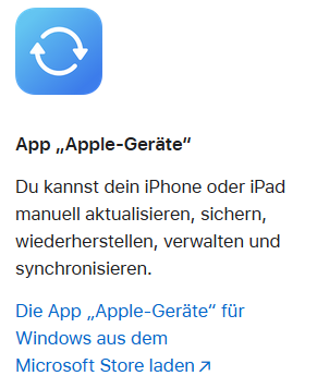

und in Apple-Geräte

Eigentlich nutzt man doch dafür die iTunes App aus dem Microsoft Store.

iTunes ist praktisch tot und die separaten Apps wie eben "Apple Geräte" oder "Apple TV" die Nachfolger.
