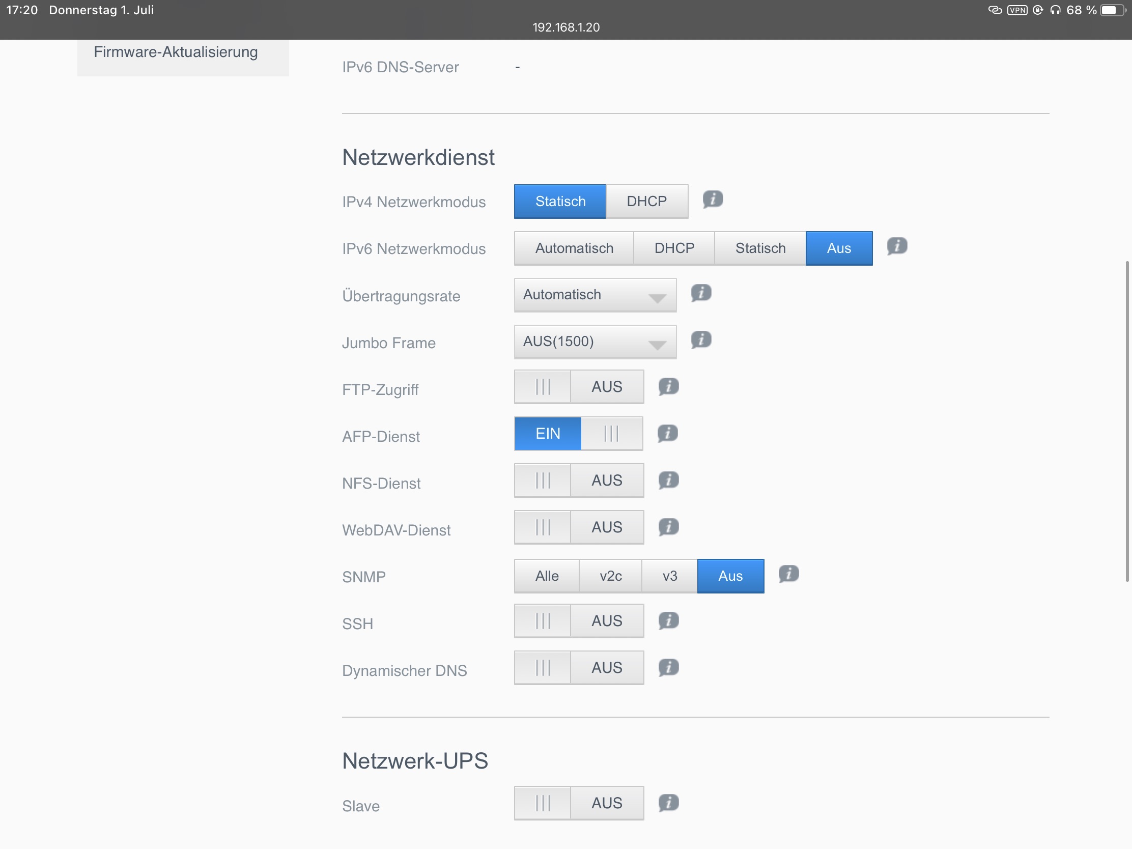

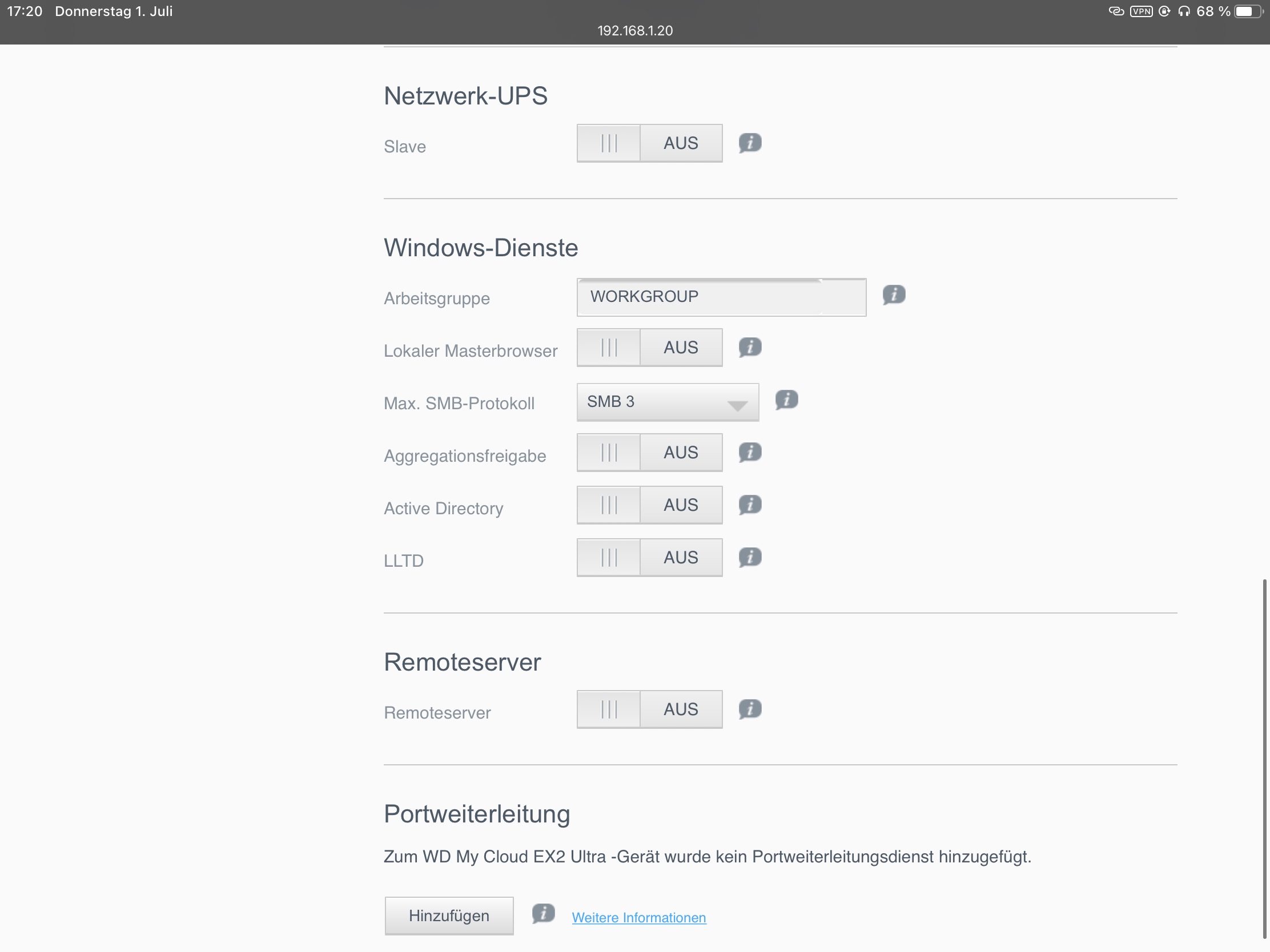

Das sind die Einstellungen in der MyCloud. Ist da etwas falsch?
