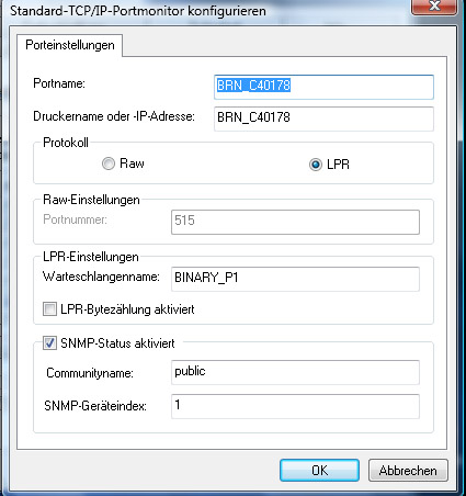

also wenn ich von meinem Computer 192.168.1.15 drucke der im selben subnetz hängt druckt er über LPR das ging auch mit der Fritzbox aber wie gesagt alle im selben subnetzt doch nun will ich ja aus anderm netz drucken. ist auch so in dem drucker einstellungen eingestellt. allerdings kann ich auch RAW einstellen dann springt der port automatisch auf 9100 aber es wird mir nix dergleichen in der IPCOP angezeigt.
Im Anhang ein Screenshot vom den Drucker einstellungen auf allen Lokalen Computern im Netzwerk (So sieht es auf allen Rechnern aus)

ehm ja und eigendlich ist wenn ich den druckertreiber umstelle auf RAW standartmässig 9100 der Port werde morgen mich bissl genauer mit beschäftigen da ich frei habe
wenn du im DMZ-Schlupfloch nicht einstellst, dass 9100 freigegeben ist, geht ja nicht mit 9100. Der Printserver läuft doch normalerweise wie HP-Jetdirect.

So es läuft nun habe im treiber RAW Port 9100 eingestellt und den knotennamen direkt die IP vom Drucker verpasst und die ports freigegeben
