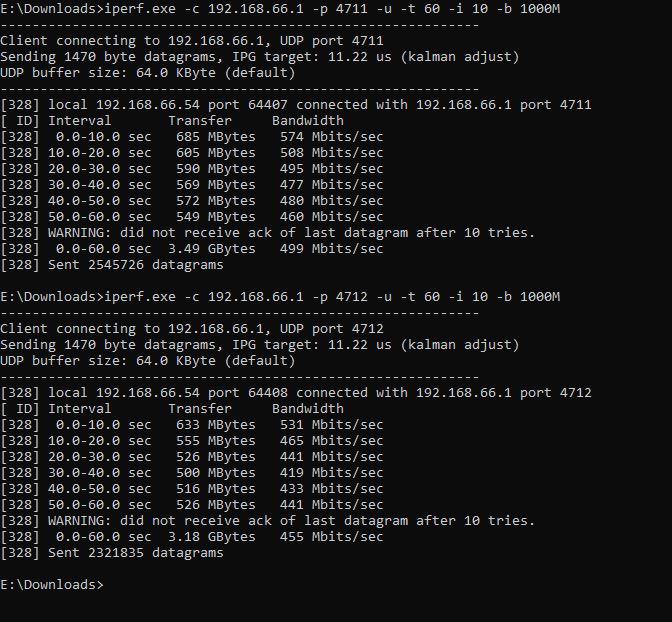

iperf LAN Adapter nur 700Mbit?
hildefeuer
Admiral
Okt. 2009
7.502
Nachdem ich vor ein paar Monaten von 50Mbit/s auf 100Mbit/s umgesteigen bin, hatte ich zuerst mal alle WLAN Clients getestet.
Heute waren die LAN Clients dran. Auf 2 Rechnern alles im grünen Bereich.
Auf einem einzelnen Rechner erhalte ich merkwürdige Daten angezeigt und auch sehr unterschiedlich. Screenshot von heute. Vor ein paar Tagen wurden da nur 450Mbit getestet.
Adapter steht auf auto und wurde auch mal auf vollduplex gigabit gestellt.
tcp-Optimizer habe ich schon laufen lassen und auf Windows default gestellt.
Der Rechner steht unmittelbar neben eine FB7490 und ist mit 1m Patchkabel verbunden. Das Kabel habe ich auch schon ausgetauscht. Ergebnis immer identisch schlecht, mal 720Mbit mal nur 450Mbit.
iperf server ist die 7490.
Green Mode ist aus und an der Fritze liegen 102Mbit an.
Auf dem Rechner wurden keine Treiber händisch bis auf USB3 Port installiert. Alles Treiber von Win10.
Weis jemand Rat und vor allem was die Meldung bedeutet?

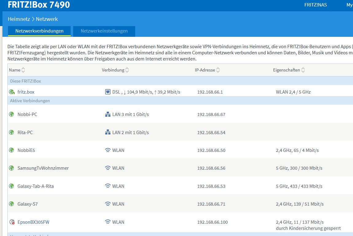

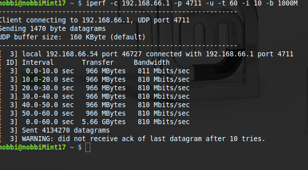

So unter Mint 17 ist das Ergebnis ähnlich auch mit Fehlermeldung:

Alle Clients sowohl Gigabit LAN, fast ethernet oder WLAN alle funzen und bringen entsprechende Ergebnisse die im Rahmen liegen. Für Gigabit so im Bereich von 850 bis 950Mbit/s.

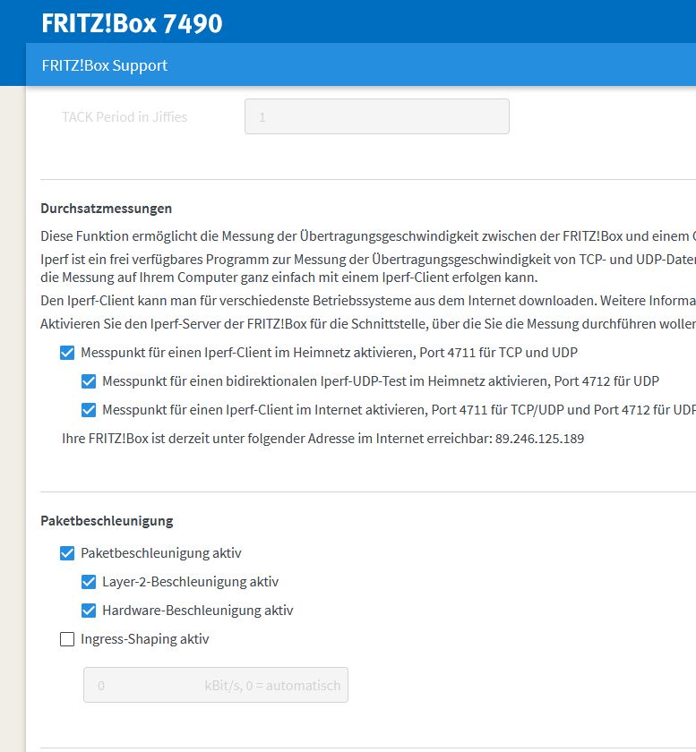

Setze mal in den Fritzbox Einstellungen zu iperf den zweiten Haken und teste anschließend mit Port 4712. Vielleicht liegt es einfach an iperf.
Wenn ich zwischen 2 Rechnern teste, weis ich doch nicht wo ich den Fehler suchen soll. Es kann ja einer von beiden LAN Adaptern oder eines von beiden Betriebssystemen den Fehler haben.
@technologie war an

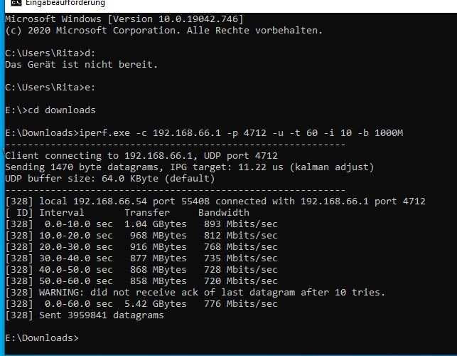

Sorry geht nicht so schnell alles hier. Port egal immer schlecht, egal ob 4711 oder 4712.

@Wilhelm14 ich meine: nach 10 Versuchen keine Antwort mehr. "WARNING: did no receive akn after 10 tries"
siehe screenshot.
In welche Richtung deutet das? diese Meldung habe ich auf anderen Rechnern nicht. Das ist auffällig.

@Wilhelm14 ja sind ältere Rechner. Aber bei 2 älteren Rechnern, einer mit SSD einer ohne kommen korrekte Werte ca. 820-950Mbit/s. Ein weiterer auch älterer Rechner mit SSD liefert völlig falsche Werte. Meist erhalte ich 450-530Mbit/s unter Mint17 kommen 810Mbit. Auffallend ist die Warnung. Die kommt nur beim Problem-Rechner. Werde morgen noch mal testen unter Linux. Vermute da mal Treiber-Probleme, weil das Linux Ergebnis ja korrekt wäre. Aber auch dort kommt ja die Warnung. Muss aber auch mal gucken was da alles installiert ist. Nicht das da noch irgendwas läuft.
