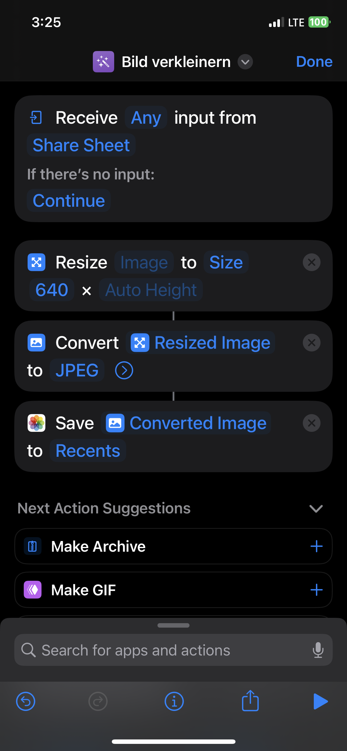

Das mit den Shortcuts ist ja schön und gut, funktioniert nur irgendwie nicht. Ich hangele mich Step by Step an dem PDF entlang, und speichere den Shortcut. Wenn ich dann allerdings ein Bild verkleinern will läuft der Vorgang durch und die Meldung: "Keine Objekte - Der Aktion "Übersicht" wurde kein Objekt für die Vorschau üebrgeben." kommt.
Ich kann auch kein manuell angelegtes Album als automatischen Speicherort wählen und in den Standardalben wird es nicht gespeichert (wenn ich das als Alternative versuche).

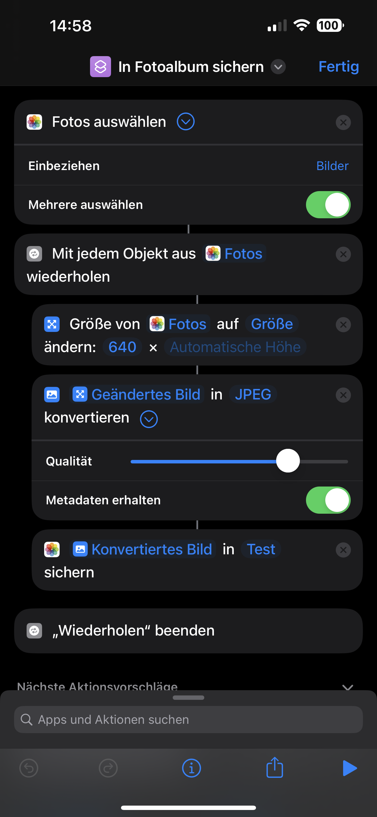

@YomDom Sollte so in der Art aussehen:
Ganz unten "Test" ist ein von mir angelegtes Fotoalbum
Wie gesagt, leider ist Shortcuts etwas seltsam geraten, man kann zwar auch Schleifen/Loops machen aber die Variablen werden seltsam behandelt, die "Logik" in Shortcuts entspricht nicht dem, was ich als Programmierlogik erwarten würde.
Ansich ein echt mächtiges Tool, wenngleich doch etwas umständlich einzurichten.
Ja, im Prinzip sieht das so bei mir aus - nur dass ich kein Custom Album im "Speicherstep" auswählen kann. Und dass es durchläut, aber die Aktion nicht ausführt (in den vorgeschlagenen ALben)... Den Wiederholungsstep mache ich nicht, weil ich nur bestimmte Bilder konvertieren will, die ich vorher über die Auswahl nehme und dann über "Shared" den Shortcut starte.

Ich könnte mir vorstellen, das genau da bei der Übergabe was schief läuft.
Bei mir isses so: du kannst dne shortcut einfach auf den home bildschirm legen als beispiel.
du rufst den shortcut auf, wählst die bilder aus und fertig.
das ist was ich mein dass es "komisch" ist:
bei mir kommt fotos auswählen, der nächste step heipt dann "mit jedem objekt aus fotos" was unglücklich formuliert ist, denn in wirklichkeit werde nur die objekte, die man davor ausgewählt hat abgearbeitet.
Ich denke das speichern schlägt auch deshalb bei dir fehl, weil der loop fehlt.
die logik in shortcuts ist echt schief.
du wählst bilder aus, dann iteriert man die komplette aktionskette pro bild durch (inkl. speichern).
ein batch speichern von "allen" bildern geht nicht, sobald du in shortcuts eine mehrfachauswahl hast oder eben per sharesheet mehr als eine datei übergibst.
Dh. ich MUSS den Loop einrichten, damit ich die Mehrfachauswahl durchführen kann ?
Ich hatte es am Anfang auch nur mit einem Foto versucht - kein Erfolg. Werde mal deinen Shortcut "abschreiben" und schauen was passiert :D
*Was passiert ist: es funktioniert, allerdings sind die voreingestelltn 640 Pixel doch etwas mau, habe jetzt mal 1080 genommen. Die AUsgabe im gewünschten Album klappt allerdings nicht. Da mach ich mich evtl morgen dran, sonst wird es in den Bildern doch sehr unübersichtlich.
Reaktionen: airwave
Ich glaube ja, dass der loop nötig ist.
