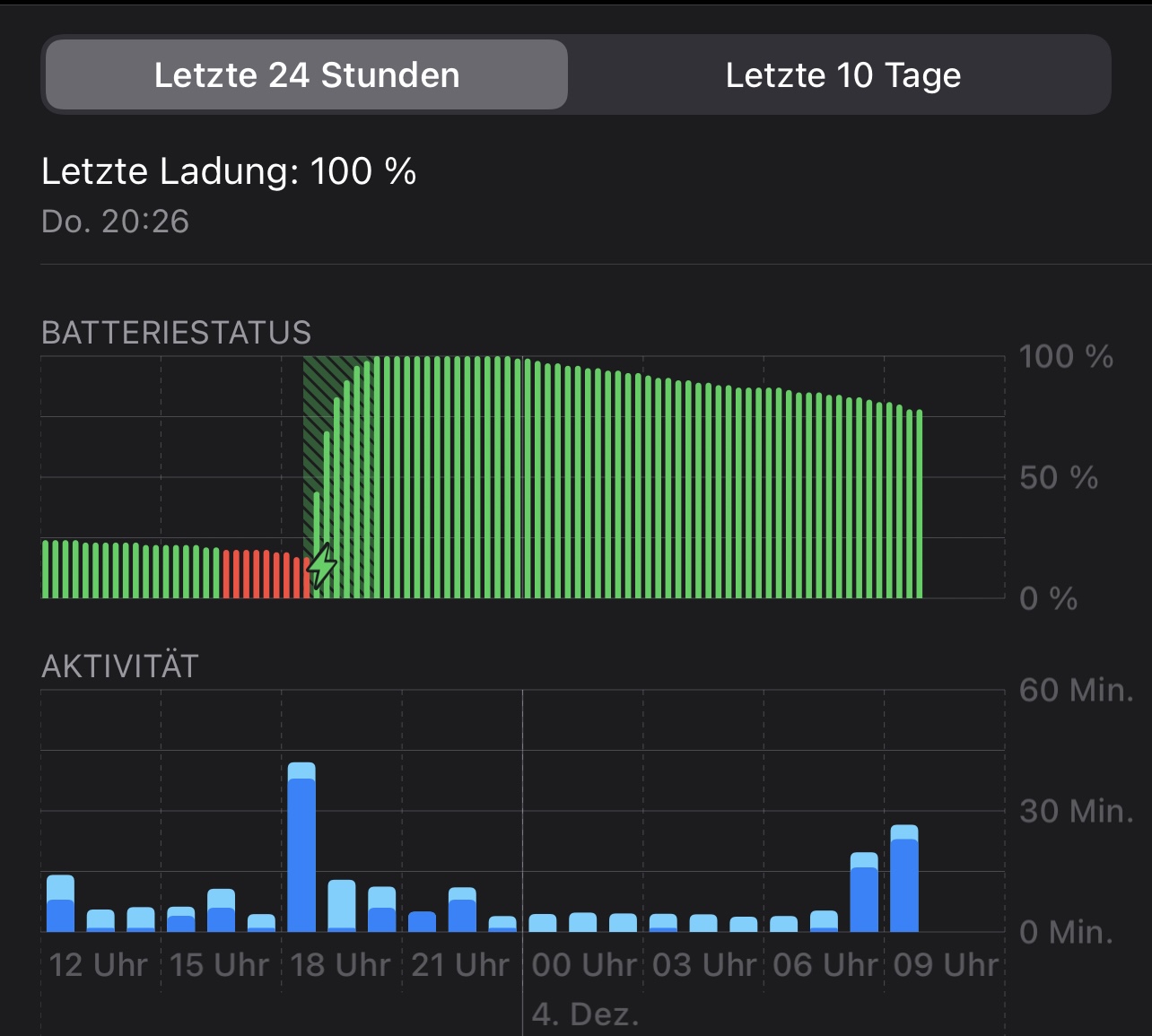

ja das habe ich auch geschrieben ich muss mich jetzt hier auch noch mal einhaken, gestern hatte ich in der Nacht massiven Akkuverlust ich hab das Telefon ungefähr gegen 20:00 Uhr aufgeladen heute Morgen hatte ich nur noch 75 % 12 Max ich hatte die ganze Zeit vorher keine Probleme jetzt habe ich diese Stand-by Verbrauch auch. Trotzdem rate ich jeden den Support anzurufen, je mehr das machen desto schneller wird es wohl eine Lösung geben. Mich wundert das ich habe nichts geändert die ganze Zeit hatte ich auch kein Akku Verbrauch über Nacht und jetzt fast 36 % Hä ?
Nachtrag:ich kann exakt sehen dass in der time line der erhöhte Stromverbrauch anfängt um 0:00 Uhr exakt um 0:00 Uhr
Nachtrag 2:Mit Apple Support gesprochen, die haben mein Handy mit dieser Diagnose fern gewartet und gesehen meine Batterie ist top bei 100 % er hat mir empfohlen auf das nächste Software Update zu warten
