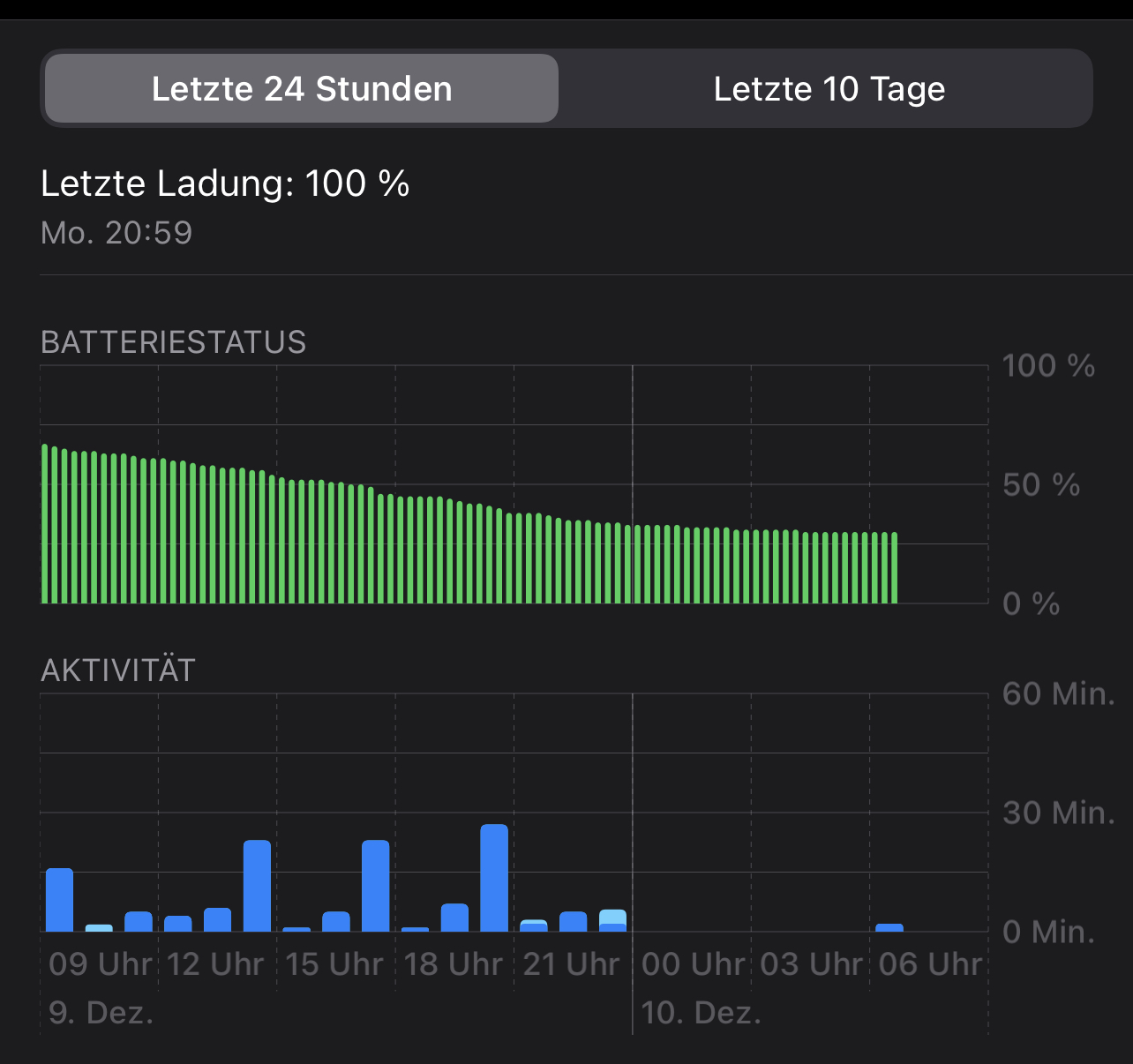

Nein ich habe nichts besonderes damit gemacht außer halt PDFs bearbeitet mal eben schnell weil ich unterwegs war , Mir ist das deshalb aufgefallen weil sie immer unten angezeigt wurde in der Nacht auch mit Verbrauch von 1 % oder mal – % (0 %) aber sie wurde immer angezeigt, wie man auch an meinem vorangegangenen Screenshot sehen kann war in der Nacht immer Aktivität und das war nur diese eine App seitdem ich die aus dem Taskmanager entfernt habe läuft alles wieder rund und der Akku hält ewig, ich werde das aber noch mal heute Nacht probieren, wie gesagt ich habe die auch auf diesem Handy das erste Mal aufgerufen eventuell Synchronisationsprobleme? Deshalb werde ich noch mal versuchen das heute zu reproduzieren. Normalsynchronisation mit Apple cloud und one drive , Sonst absolut keine anderen Einstellungen.

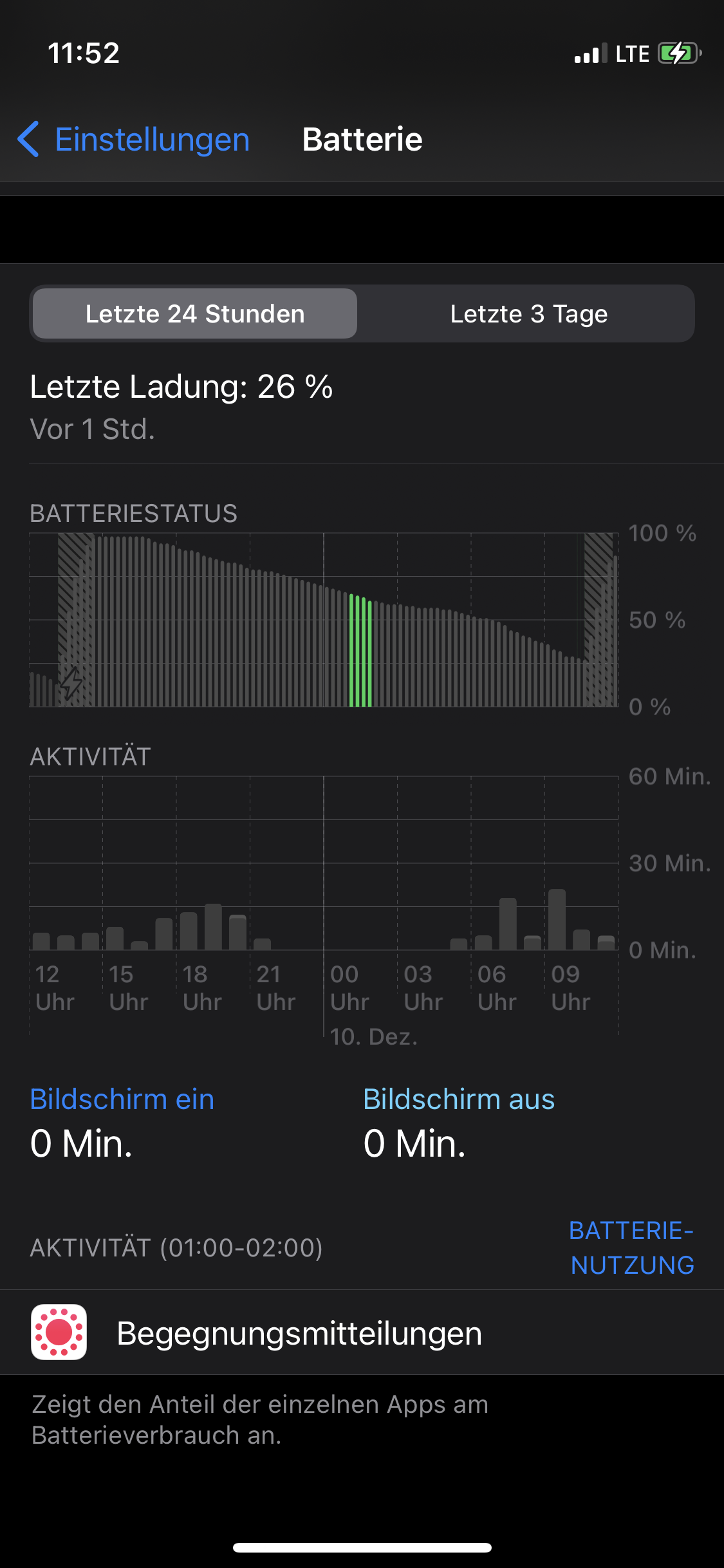

bei mir steht mit 100% drinne, dass es die Begegnungsmitteilung (Corona-Warn App) verbraucht. Dabei habe ich die mehrfache Aktualisierung bereits ausgemacht...Deinstallieren will ich sie aber ansich ungern.

Standby Verbrauch immer noch eine Katastrophe!! Über 40% in der Nacht im Normalmodus.....hatte ich so auch noch nie mit einem iPhone, hoffe das Apple da dran ist, habe da aber meine Zweifel.
