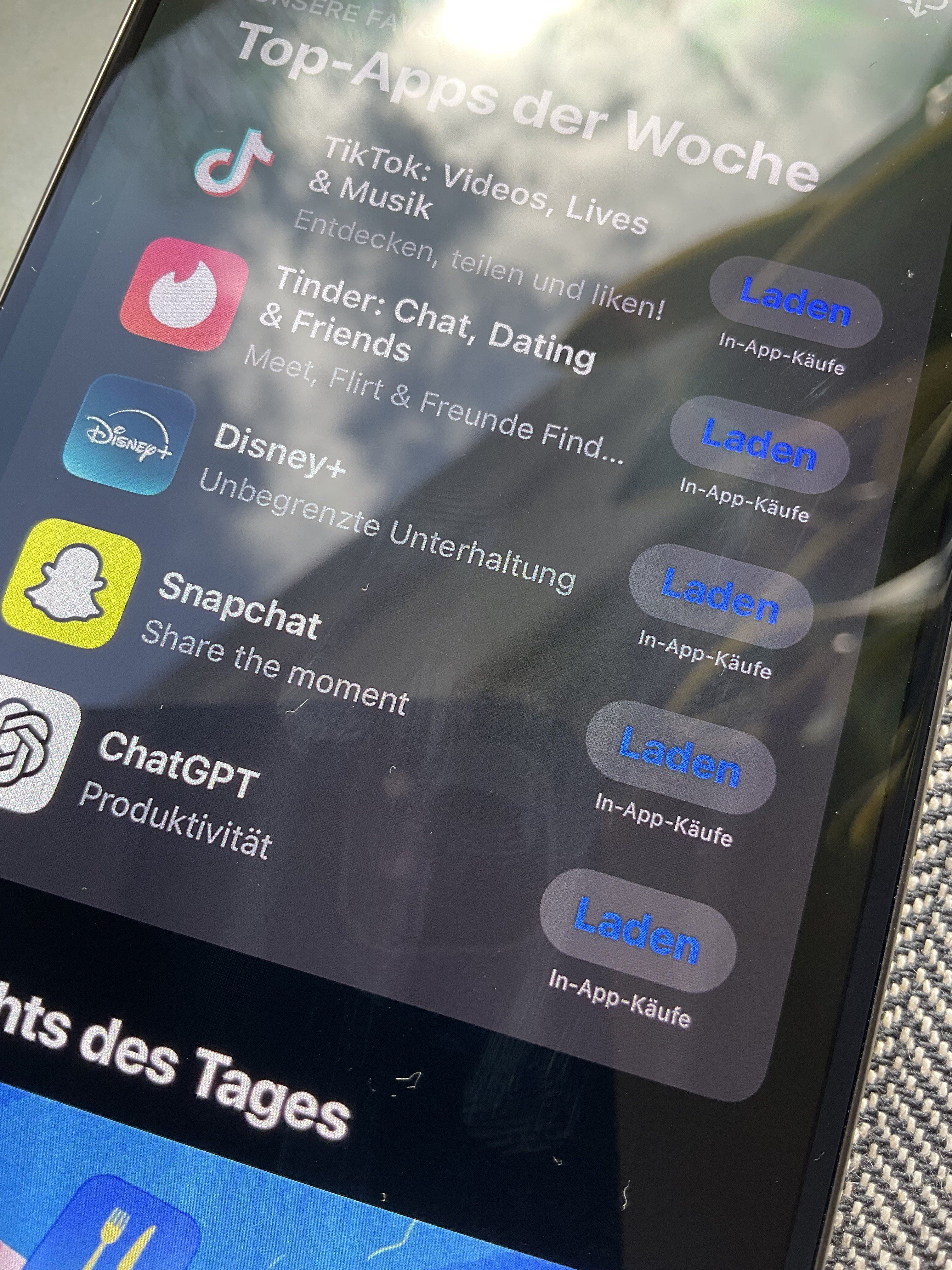

Hab mal mit meinem iPad Pro mal ein Bild gemacht, damit man sich das mal ungefähr vorstellen kann. iPad Kamera könnte auch mal nen Update vertragen. :D
Wie man aus der Apple Store App sieht, ist die graue Schrift am Rand teilweise punktuell Heller. Schwierig aufzunehmen. Speziell wenn man sich den Beschreibungstext anschaut, dieser Text sieht nicht klar aus.
