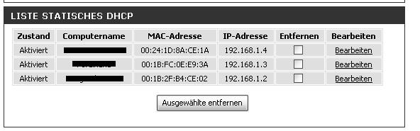

wird im router die ip des iphones angezeigt? hast du dhcp laufen, oder manuell eingestellte ip´s?
Ersteres müsste ich überprüfen. Alle anderen PC's, auch der Access Point, haben von mir statisch gegebene IP's.
Also ich hab bei jedem einzel die Mac-Adresse eingegeben. Hab dir einen Screenshot angehängt. Alle Daten habe ich selber eingegeben.
Mein iPhone wird namentlich erkannt als dynamischer DHCP Client und bekam jetzt die IP-Adresse 192.168.1.6 zugewiesen. Soll ich mein iPhone statisch zuweisen?
