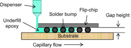

Schlimmer ist das aus dem normalen leichten elastischen verbiegen der Smartphones sich die beiden Touch IC vom PCB ablösen. Dadurch funktioniert der Touchscreen nicht mehr und man darf bei Apple viel Geld ausgeben.
Der Fehler ist als "Touch Disease" bekannt und war absolut vermeidbar.
Anders als bei allen Iphones davor wurde auf das underfill unter den Touch ICs verzichtet wohlgemerkt nur bei den Touch ICs. Der underfill ist ein Kleber der die Kräfte durch Biegung aufnimmt und damit die Lotkugeln unter einem IC schützt.
Die Einsparung im Kleber ist auf den gesamten Produktionsverlauf vermutlich nicht mal 5 stellig.

Naja aber er bedingte sich dadurch gegenseitig. Das Schlimmste an der Sache ist ja, dass Apple, jetzt auch nachweislich ,alles in Kauf genommen hat.F4naTy schrieb:Bendgate ist doch eher das kleinere Problem vom Iphone 6 und 6+ .
