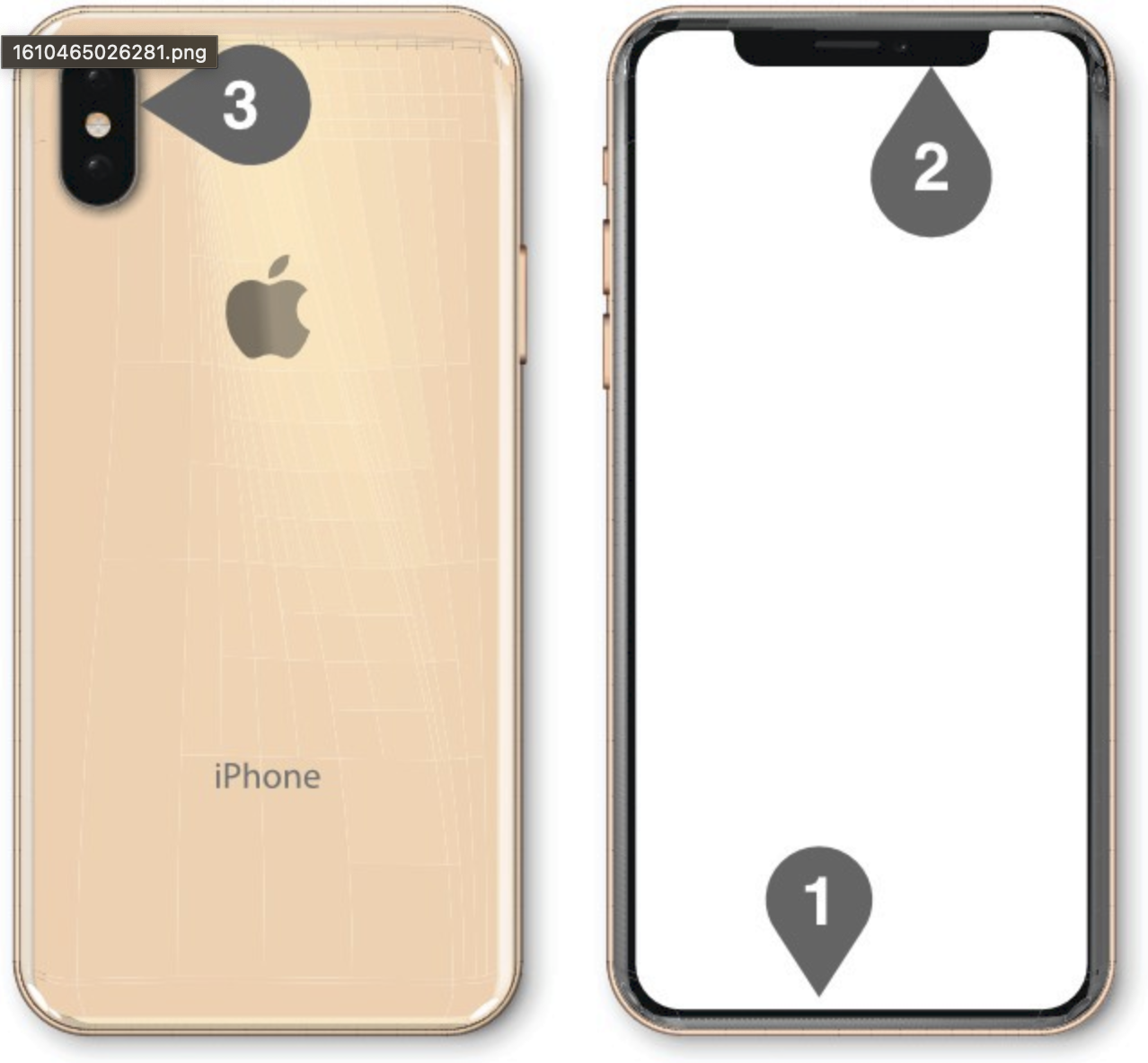

Hey ich bin schon lange auf der der mir jemand hilft bei meinem iPhone xs den Mikrofon zu finden um es auszutauschen weil die Reparatur kosten so hoch sind.
Ich hab schon bereits Angebote auf eBay gefunden aber bevor ich es bestelle wollte ich fragen wo genau das Mikrofon liegt ich hab mir schon Videos angeschaut finde es aber nicht hat jemand eine Ahnung ggf. Mit Bilder zeigen?
Hey,
da ->
Quelle
https://www.computerbase.de/forum/threads/apple-iphone-xs-kein-mikrofone-beim-telefonieren.1996588/
Cu

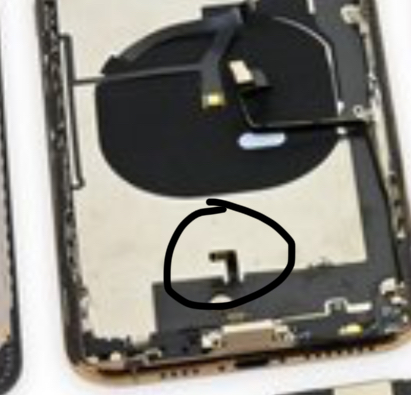

Okay, ich hab schon einiges an mein Handy selbst repariert und rum gebastelt. Ich hab nicht die Mitteln um mir eine Reparatur oder ein neues Handy zu kaufen. Wo genau liegt das Mikrofon das dafür zuständig ist für die Sprachmemos und co? Ich finde es ehrlich gesagt nicht. Hätten sie ein Video?

@Molers
Teardown bei iFixit:
https://de.ifixit.com/Teardown/iPhone+XS+und+XS+Max+Teardown/113021
Das Flexkabel zum Telefoniemikrofon (!) müsste auf dem letzten Bild (Schritt 16) das sein, was auf dem 2. "Objekt" im Bild (dem iPhone XS Max, links davon ist das Display) von der rechten Seite der Rückwand des Gerätes nach unten läuft und dann da wie ein umgedrehtes L nach Links abknickt und die untere Seite des Gerätes komplett abschließt.
Und genau so muss das iPhone auch aussehen, damit man es erreicht und das Kabel samt daran hängendem Mikrofon tauschen kann.
Das ist ein Video des Vorgangs beim iPhone X, aber ich vermute der Weg ist beim XS sehr sehr ähnlich, weil es eben nur eine Generation neuer ist und das iPhone X so ein großer Schritt war, dass sie danach sicherlich nicht sofort alles komplett abgeändert haben beim Nachfolger:

Alles gut hab ich gefunden das wahrscheinlich?
